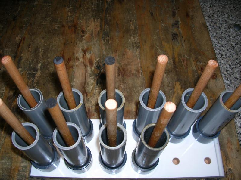

Bueno, para evitar problemas, mejor un tinto de verano con su casera de limón. Por cierto para 4500 que grasa usaras, por que puedo darte alguna receta casera para ahorrar unos euros que es de lo que se trata. Unos tubos de pvc del 32, sus tapones, mi receta y te salen los rulos de grasa como churros y a +- 40 centimos. Te animas?, esta es otra parte del vicio, no los vas a pagar a 5 o 6 euros, no?

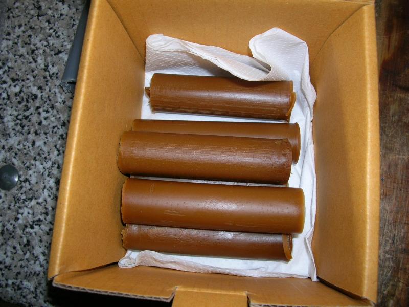

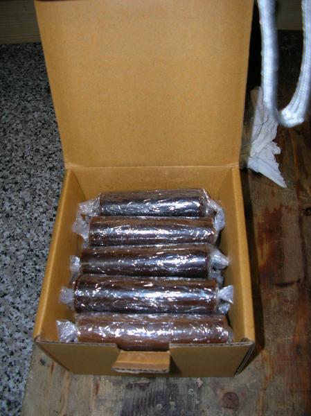

- luis7
- 375 HH Magnum
- Mensajes: 2964
- Registrado: 24 Nov 2006 11:01
- Ubicación: Suroeste español
Re: MOLDE MP MOLD 32-395 HBWC
Buenas.
Pues esas fotos que dices tienen ahora mismo 7 años y pocos dias, como pasa el tiempo....
La receta es bien facil y desde el primer dia los ingredientes han sido los mismos dando un resultado excelente teniendo en cuenta lo simple que la formula.
Empece mezclando a partes iguales cera de abejas con grasa de litio marron de automocion (tambien vale grasa negra de molikote), pero para nuestro clima templado es un poco blanda y pegajosa, de manera que acabe con 60% cera y 40 % grasa, con esta formula se puede trabajar muy bien sin dar calor en verano a la recalibradora y un poco en invierno para facilitar el trabajo a la maquina, puede parecer un poco pegajosa recien recalibrada la punta, pero si la dejas un par de dias la grasa se seca y deja de estar asi.
Para endurecerla aun mas se puede llegar proporciones de 70-30 o añadir un 7% cera de carnauba a la mezcla 60-40, en droguerias la venden para encerar muebles, solo con este 7% la mezcla se endurece bastante como para no dar ningun problema.
La mezcla de 60-40 es la que utilizo yo y va muy bien en todos los calibres de arma corta, en arma larga no he probado pero no debe haber problemas.
Haced una pequeña cantidad para hacer las pruebas y cuando encuentres tu proporción buena haced 200 o 300 kg que es una buena cantidad para empezar.........
Si no recuerdo mal el primer trozo de cera de abejas que fundi para hacer la mezcla tenia 1.6 kg y la mezcle con 1 kg de grasa, sacando mas o menos dos kg y medio de mezcla de los cuales habre gastado la mitad en estos 7 años, por lo que cunde bastante ya que el precio de estos 2.5 kg de mezcla puede haber sido unos 14 euros y han salido unos 50 rulos, a 30 centinos redondeando.
Las fotos.......
Las fotos.......
- luis7
- 375 HH Magnum
- Mensajes: 2964
Se me olvido, la forma de hacerla, fundir la cera al baño maria ya que directamente al fuego si la subis mucho de temperatura puede inflamarse, una vez fundida echais la grasa de litio, loremoveis bien durante unos 5 minutos y la verterla en los tubos de pvc del 32, dejais enfriar y con la mezcla casi fria, dais un poco de calor al tubo para que se despegue el rulo de dentro y con algo lo empujais para afuera a modo de jeringuilla para posteriormente retirarle el palo central. Otro metodo es verter la mezcla fundida en el deposito de la recalibradora y dejar enfriar (menos laborioso).
