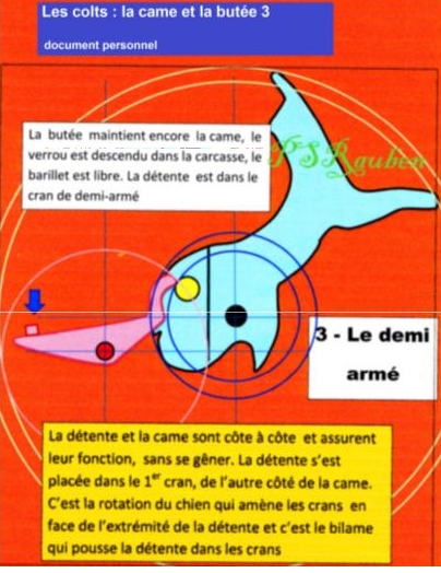

Efectivamente, ese rebaje es para que el freno tambor deslice sobre la leva del martillo cuando se produce el disparo. No debería haber desgaste prematuro, salvo que no haya lubricación suficiente o el material del martillo sea demasiado blando.
Encontré esto en un blog francés sobre armas de avancarga:

Mensajepor DVC » 10 May 2016 18:54

Muchas gracias DVC muy buenas ilustraciones, perfectamente entendido.
