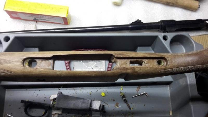

Mientras tanto voy atacando las maderas.
-DESMONTAJE DEL RIFLE
-MADERA BAJO LA ACCION COMPLETAMENTE PRINGADA DE ACEITE
-DECAPADO QUIMICO
-DECAPADO QUIMICO

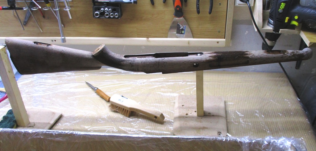

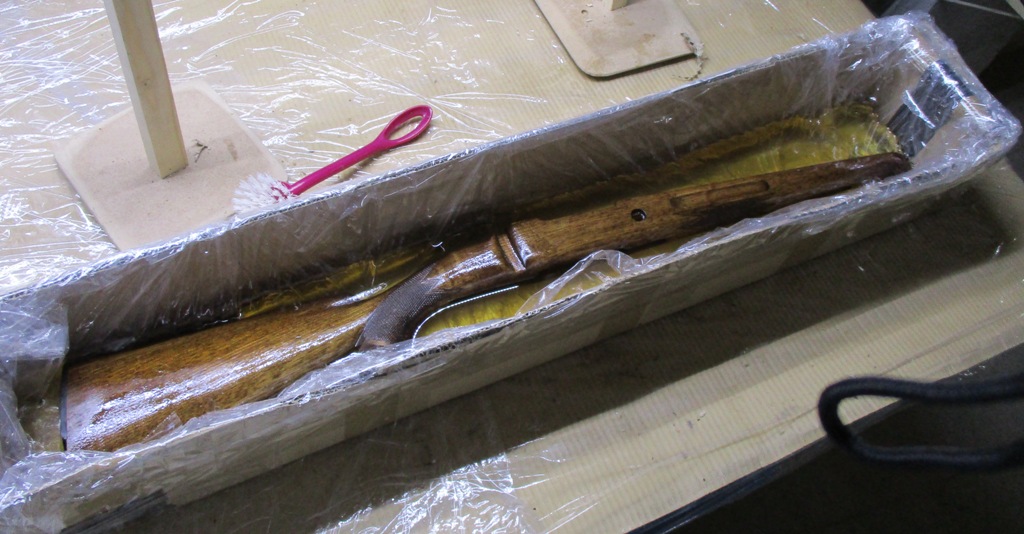

Una vez decapado eliminado de restos mediante rascado con espátula y cepillo de bronce en el cuadrillado seguimos con el proceso según lo previsto:
-CON UNA CAJA DE CARTÓN Y PLÁSTICO ALIMENTICIO (SORPRENDENTEMENTE MÁS RESISTENTE AL DISOLVENTE QUE OTROS) MONTAMOS NUESTRA CUBETA PARA EL BAÑO DE DISOLVENTE POR INMERSIÓN. DESPUES DE UNAS HORAS Y CON ALGO DE FROTACION CON CEPILLOS Y ESPONJAS QUEDA LIMPIA Y SIN TRAZAS DE BARNICES NI ACEITES.
-DESPUES DEL BAÑO, AL SECAR YA VEMOS QUE LA MADERA APARECE SIN COLORACIONES NI RESTOS
-UNA VEZ SECA CON LA DREMEL Y UNA FRESA DE PUNTA REDONDA PROCEDEMOS AL VACIADO DE LA MADERA QUE SUSTITUIREMOS POR LAS RESINAS CON FIBRA. ENTENDER COMO SE HACE ESTE VACIADO ES EL SER DE UN BUEN ENCAMADO.

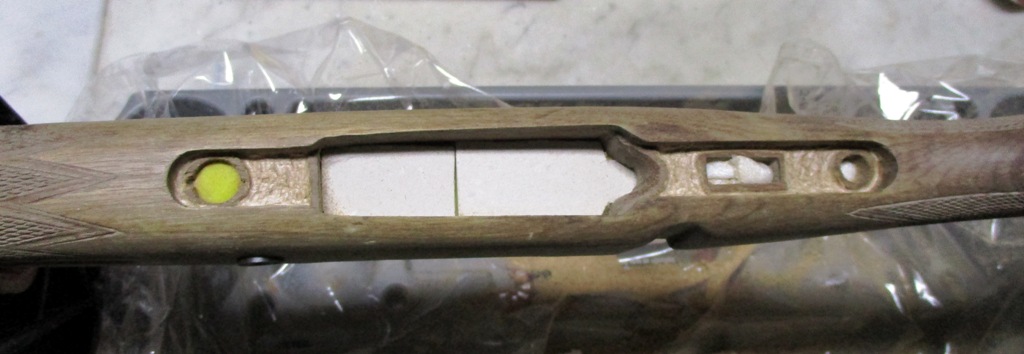

Por último y para finalizar el trabajo de esta tarde de viernes dejamos la madera y la acción del rifle listas para recibir la resina, pero eso será mañana sábado, ahora simplemente:
-ASÍ QUEDAN LA ACCIÓN Y LA CULATA CON LOS RELLENOS DE PLASTILINA PARA RECIBIR LA RESINA A FALTA DE DARLE A LOS HIERROS CON EL PRODUCTO DESMOLDEANTE PARA QUE NO SE PEGUE EL EPOXI AL METAL.

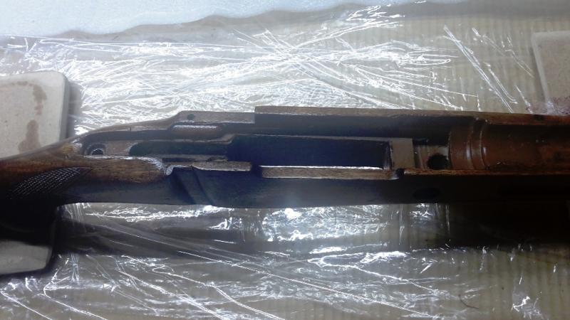

Antes de tirar la resina preparamos el encamado de la parte inferior haciendo el vaciado de la madera, no podemos encamar por arriba y por debajo a la vez sin exponerse a algún inconveniente, así que la parte inferior la encamaremos posteriormente, pero la dejamos lista ya.
No he podido fotografiar el proceso de preparación de las resinas y tratamiento del metal para que no se pegue porque estaba solo y las manos la tenía ocupadas, así que he fotografiado el final, con conjunto acción/cañón ya fijado sobre la caja de la culata con la resina ya puesta. Ahora hay que esperar 24 horas para ver como ha quedado el encamado y dar los repasos a las rebabas que hayan podido quedar y limpiar, antes de encamar por debajo que será mucho más sencillo
