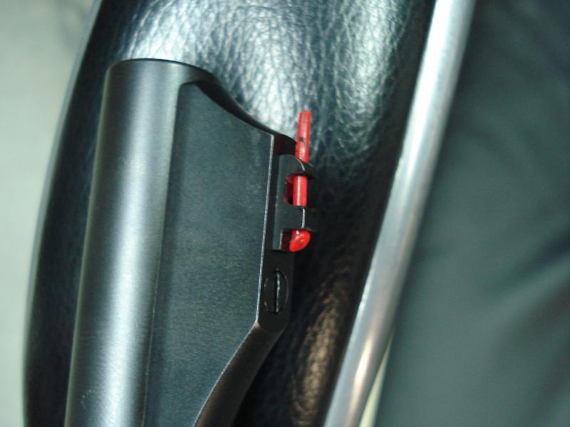

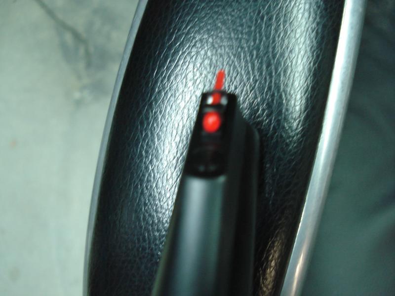

Si te haces de un trocito de fibra de vidrio lo puedes preparar tu mismo. Es muy fácil. Se le dan dos cortes, formando una especie de triangulo para que la parte superior quede al aire (así coge mas luz) y se introduce la fibra. Fácil y barato.
Lo que se observa en la punta son pelillos de la funda.
Queda muy bien y desde luego merece la pena.
Los de Klaus no están mal, pero los de led son para situaciones de poca luz, sino no se vé.

Joder Emerito, pero si te ha quedado perfecto !!!!!
Boy a provar de hacerlo.
Con que has hecho los cortes ? Dremel, lima
Donde puedo comprar fibra ?

Los cortes están hechos con una sierra de arco normal (hoja para acero). En realidad con cualquier hoja fina. También se podría hacer con el Dremel, con una broca del diámetro de la fibra y darle un corte arriba después para que tenga mas contacto con la luz.
La fibra de vidrio me la dio un amigo. Supongo que no será muy difícil encontrarla.
Queda muy bien.
Saludos y ánimo que es muy fácil.
