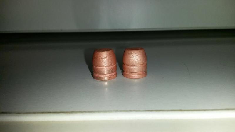

Ayer estuve experimentando con el cobreado con puntas fundidas de hace un año, que aunque algo oxidadas pense que podian valer para el experimento.
Las tuve menos de 5 minutos sumergidas en el baño electrolitico y el resultado fue sorprendente, por lo menos para mi.
Corte una de ellas con el cuter para apreciar el espesor, y sin medidas concretas aprecie que el espesor del recubrimiento era mayor que el sel papel de aluminio de los bocatas.
Cuando pueda fundir mas puntas, las cobreare el mismo dia y medire el espesor con el micrometro para comparar los resultados y obtener datos concretos.
Pongo una foto de mi primera punta!
- Adjuntos
- 2015-11-06 19.28.36_resized.jpg (7.34 KiB) Visto 3354 veces
Re: COBREAR PROYECTILES DE PLOMO
Ya he medido el espesor de la capa de cobre depositado en la primera punta, y es de 35 micras.
Falta una prueba de tiro real y ver si aguanta el recubrimiento, y algunas pruebas más para conseguir mas homogeneidad del baño.

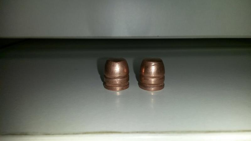

Pongo unas nuevas fotos de puntas que tengo ya cobreadas, y recalibradas, estas han salido de 25 micras.
Dos están pulidas, y las otras tal cual salen del baño.

Te han quedado de maravilla Karolos!!! .¿ Podrias explicar como las has cobreado? .
Están cobreados por electrolisis de cobre ácido. Para garantizar el éxito lo más inportante es regular la tensión de la fuente para que la corriente que circule sea más bien baja y el metal depositado se adhiera. Otro factor que he detectado que afecta al resultado, es el tamaño del ánodo de cobre, este debe presentar una superficie a grandes rasgos, que no sea mayor a la superficie a cobrear.
Si aumentas la temperatura del baño, o agitas el electrolito, debes deducir la tensión. Pero influyen mas factores como la limpieza correcta del proyectil.
En el fondo, ha sido un trabajo de prueba y error, hasta dar con buenos resultados.
No se si con esto te he aclarado las cosas, o....

El baño electrolítico de cobre ácido, es una solución de ácido sulfúrico, agua destilada y sulfato de cobre, los productos en si no son caros, pero hay que ir con mucha precaución por su peligrosidad.
El tema de la fuente es el mas crucial, yo uso una regulable de 30A con una tensión de entre 4 y 15V, aunque hasta ahora no ha sido necesario más de 4A.
El cobre de aportación ha de ser cobre electrolítico (mayor pureza).
Si buscas encontraras información sobre proporciones de cada producto, pero como te digo lo importante es la fuente que sea regulable preferentemente.
Sobre el Baño: https://es.scribd.com/doc/3882816/GALVANOTECNIA#scribd
Espero que te sirva.
