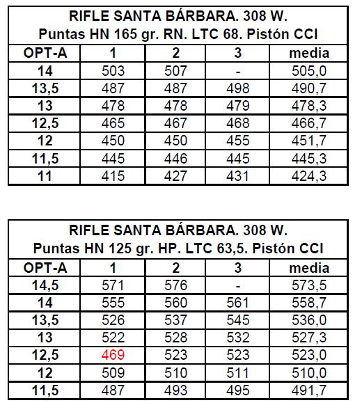

Bueno, después de hacer más pruebas con cargas reducidas, os muestro mis resultados.
(Yo no animo a nadie a hacer experimentos, sólo cuento los míos)
Añadir que el cañón del rifle es de 60cm, y los cartuchos están sin crimpar.
En ningún caso he visto señales de sobrepresión.
Sólo en un caso, marcado en rojo, la velocidad ha sido extraña, pero por debajo de las otras de la misma carga.
No lo he incluido en la media de velocidad.

Muy bien cos ! Yo no he pasado de 11 greins,, por probar como iba de precision, aunque satisfecho,, tus pruebas me animan a llenar con un poco mas la vaina.
Buen trabajo y gran resultado.
