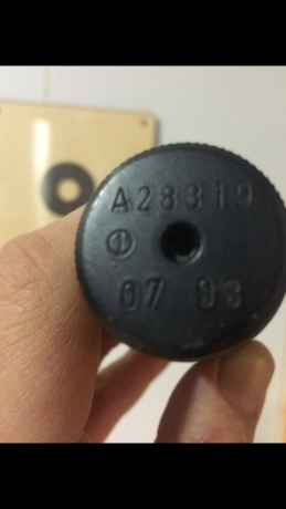

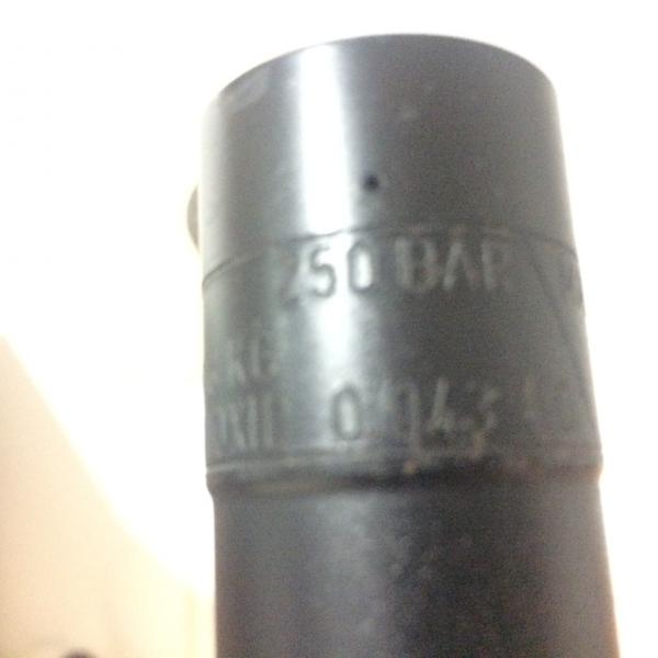

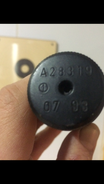

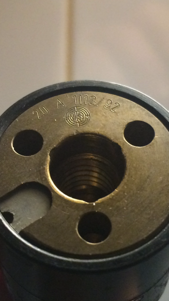

Buenas,hace un año compre una lp Mach de 1992 y venia obviamente con botellas de CO2,yo le compre el kit de conversión a aire a Pablo de ibergrips y la impresión ha sido buena,es una pistola impresionante aunque habitualmente tiro con lp10e,las botellas de CO2 de esa época vienen sin fecha de caducidad,te adjunto fotos,saludos.
