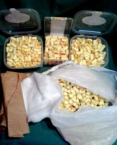

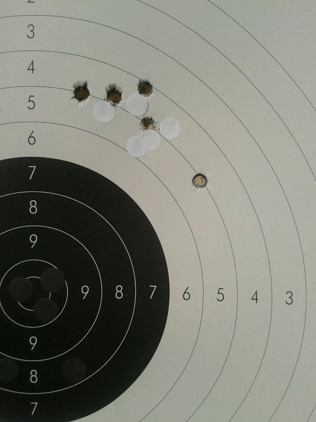

Hoy en Jijona a 300 yardas con otro día primaveral y viento en calma, hemos efectuado alguna prueba como el tirar con bala más ligera (la del Volunteer de 480 grains y 70 grains de S4) y por supuesto con sémola y yo sigo con la empapelada USA y carga de 90 y también con sémola.
Las dos pruebas han ido bien y a expensas de comprobar a 100 metros como se cierran las agrupaciones con cargas de 90 que en su día hice con varios proyectiles y que repetiré el miércoles con sémola, ya que tampoco hay gran diferencia entre este blanco y el que hicimos hace unas semanas, que incluso puede parecer mejor pero quizás porque hay más impactos.
Por cierto mi nuevo Gibbs ya se ha apuntado su primer "Bull" :caba:
Lo que nos ha dejado sorprendidos cuando hemos visto el nuevo Gibbs al lado del veterano, es que el cañón del nuevo es DOS milímetros mas ancho de diámetro en boca que el antigüo.......... y por lo tanto mas pesado de cañón, lo que en principio tiene que mejorar su rendimiento para largas distancias por aquello de la estabilidad en la puntería.
La foto puede que no muestre claramente la precisión de la tirada al no haber referencia de dimensiones, pero como pista, del borde del cinco a la zona blanca o del uno hay 22 centímetros.
El hombro empieza a decirme que ya está bien porque del lunes de la semana pasada a hoy se ha llevado 160 viajes..... y el miércoles a rematar con otros 25 para probar cinco proyecties distintos con carga de 90 grains :mrgreen:

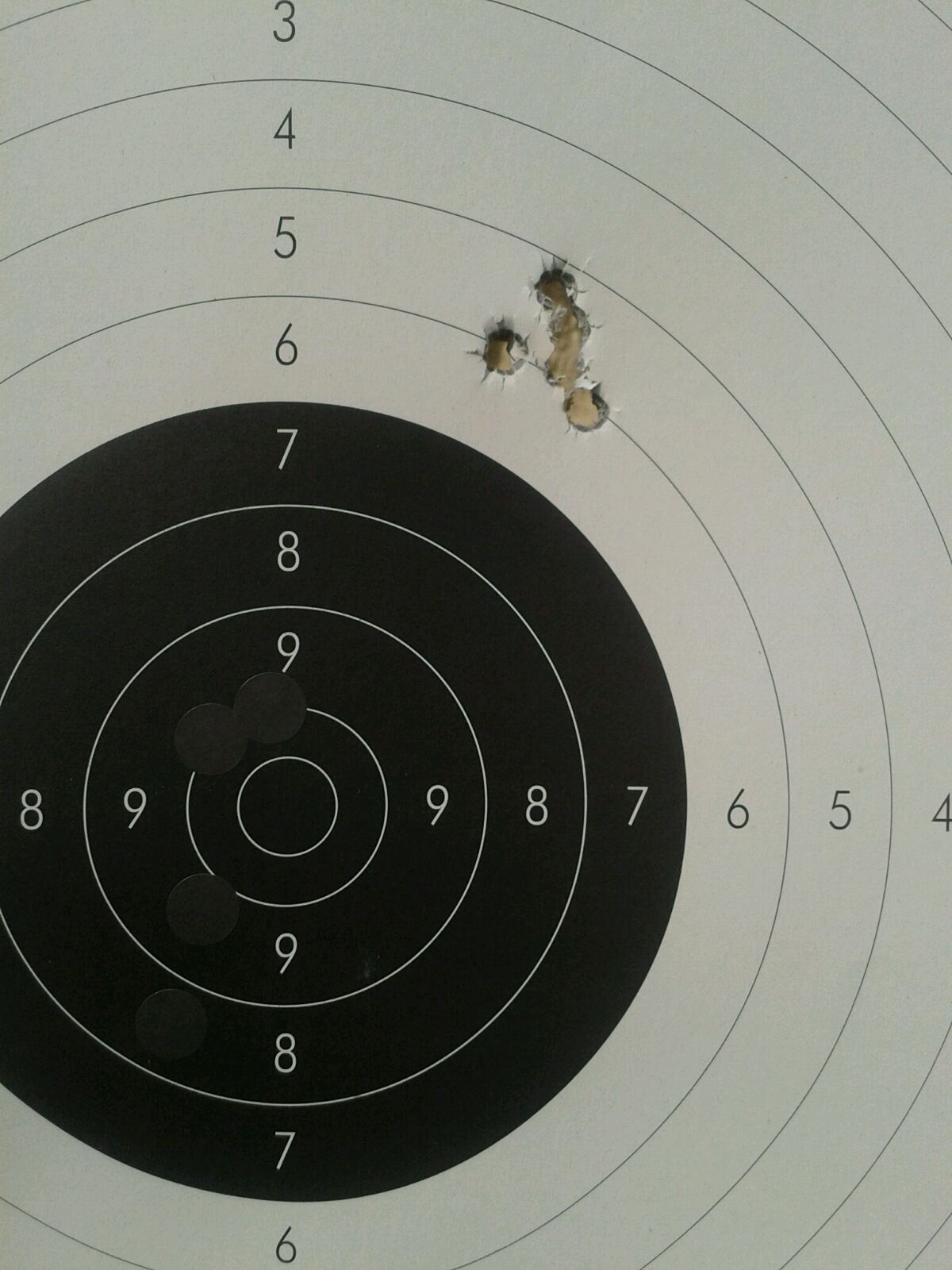

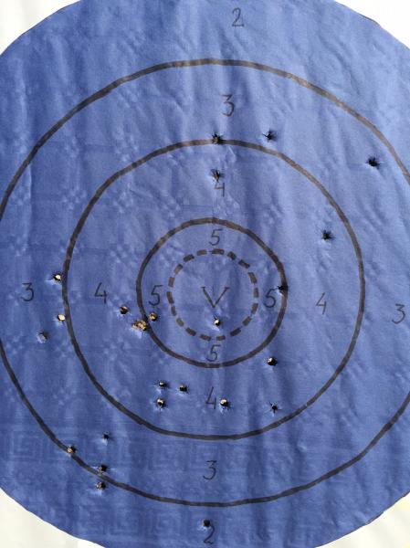

Hoy tocaba comprobar a 100 metros el comportamiento de los distintos proyectiles CON SEMOLA respecto a la prueba que hice en diciembre con taco y siempre hablando de la carga para larga distancia de 90 grains de suiza del 4
Ya no me queda duda alguna, a partir de ahora sea cual sea el proyectil que usemos irá acompañado de su carga de sémola de vaina del 38
En diciembre (lástima que no hiciera fotos) con ningún proyectil conseguí algo que pudiera llamarse ni de lejos buena agrupación ya que las distancias entre los impactos variaba entre 3 y 5 centímetros sin que no se consiguiera una sola vez un simple cacahuete........ ni siquiera por puro cálculo de probabilidades.

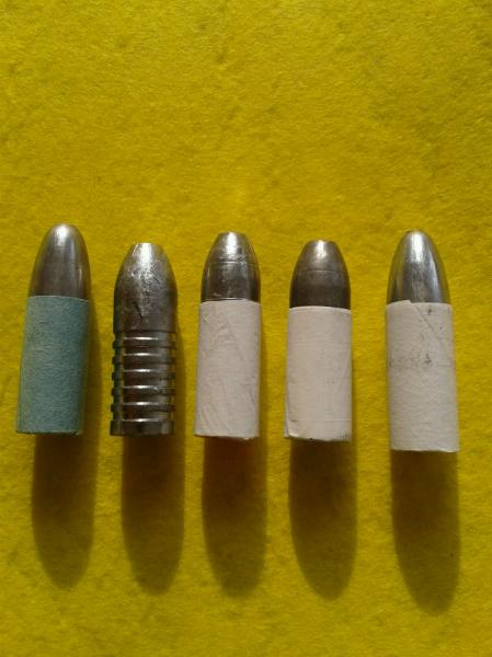

Hoy he tirado con los proyectiles de la foto (cinco disparos con cada uno). De izquierda a derecha:
USA empapelado 540 grains
PEDERSOLI engrasado y recalibrado a 11,41 540 grains
BULFIGHTER largo empapelado de 560 grains
BULFIGHTER corto empapelado de 525 grains
FRANCÉS empapelado 560 grains

Empiezo con el USA de 540 grains y el resultado es aceptable
No hay que olvidar que el disparador es manifiestamente mejorable y tiene un arrastre considerable que no voy a tener paciencia y mañana le doy la llave a Maese Jesús para que la deje fina. Cada disparo me costaba una media de tres periodos de apnea y eso es agotador.......... aparte de desesperante.

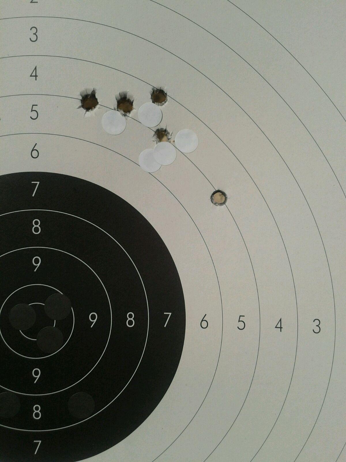

La siguiente serie con el Pedersoli de seis bandas y recalibrado a 11,41 que es lo que me pide mi fusil.
No es para tirar cohetes pero evidentemente peor que el anterior
El disparo claramente fuera de la agrupación ha sido fallo mío (cantado antes de mirar)

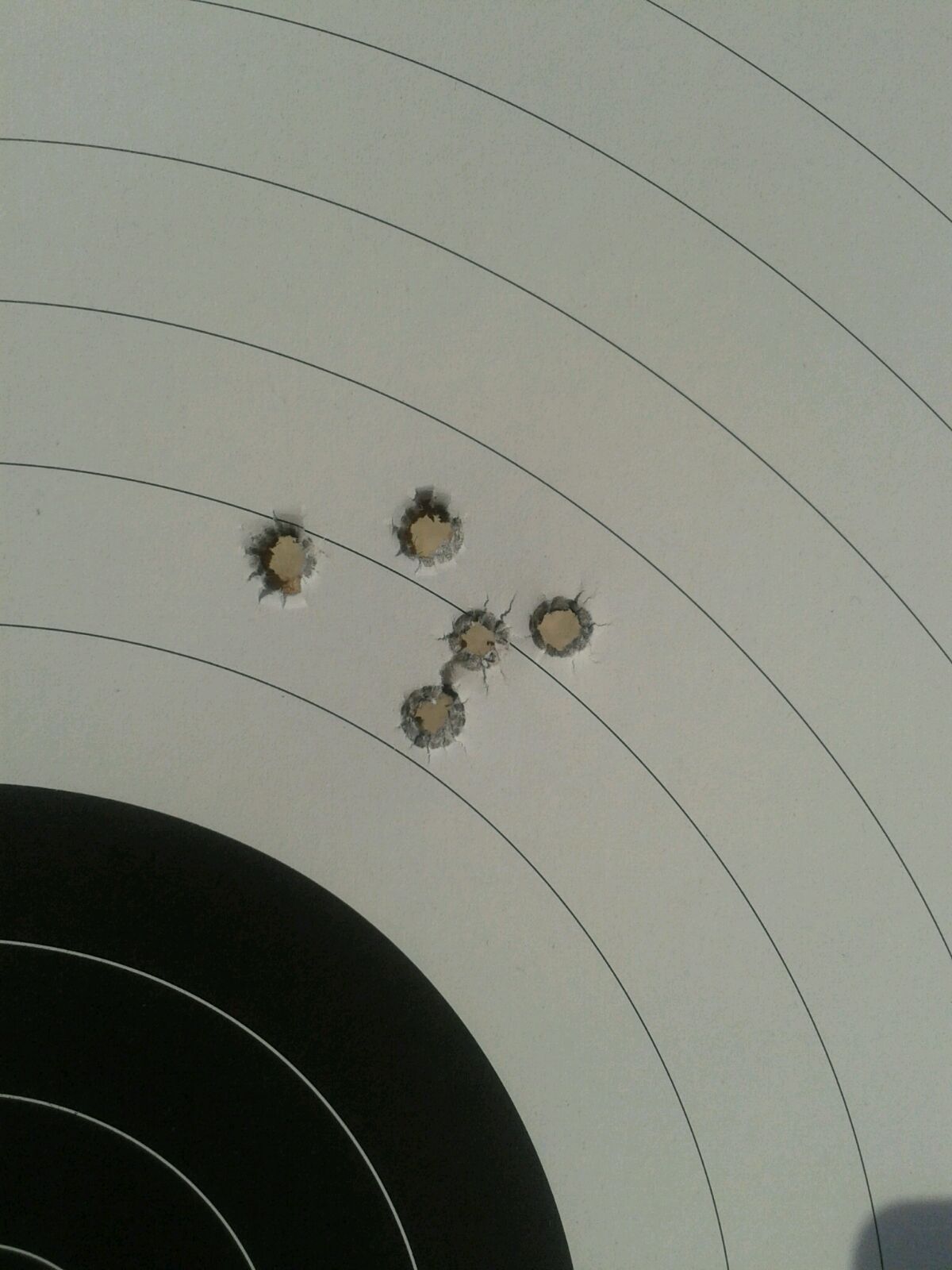

Tercera serie con los BULFIGHTER largos de 560 grains
Sin duda alguna muy prometedora :caba:

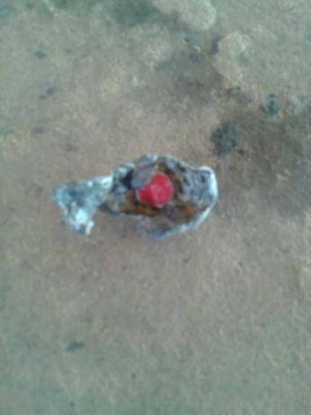

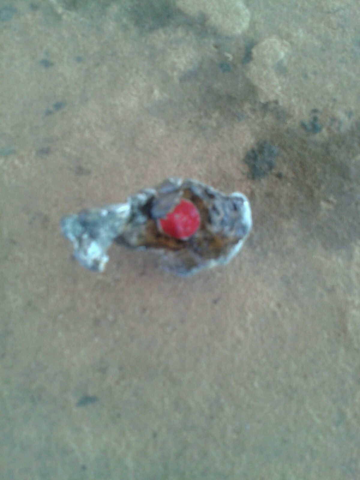

Cuando recogí plomo del espaldón comprobé que algunos llegan con el papel aún pegado al culo (está recogido con una pegatina) y hay que ver como quedan tras impactar en "tierra suelta" con la carga de "guerra" :roll:

Con la moral alta encaro la serie con los BULFIGHTER cortos de 525 grains.
Es interesante observar que independientemente de su peso TODOS agrupan mas o menos en la misma zona.
En esta serie se me fue otro disparo que entró en el negro y se separó de sus hermanos.......... tampoco van mal

Y para terminar tiro con los pepinos que nos regaló un componente del equipo francés en Butner y que he tenido que re-empapelar por dar problemas de "descamisado" cuando se baja por el ánima.
Es de 560 grains y el resultado ha sido pobre, pero tampoco hay que olvidar que uno no es de piedra y ya llevaba 20 tiros en el body que se suman a la larga serie que llevo desde el lunes de la semana pasada y que me tienen un poco averiado con bastantes agujetas en los abdominales.

Resumiendo:
La sémola ha cerrado TODAS las agrupaciones respecto al tiro con taco.
Los pepinos "autóctonos" no tienen que envidiar nada a ninguno, aunque vamos a uno nuevo con una turquesa ya hecha en acero y que seguro que nos dará buenos resultados puesto que la podremos regular en longitud hasta alcanzar el proyectil "perfecto"............ joder, no es solo que les vamos a ganar a los guiris en Adelaida, es que lo vamos a hacer con NUESTRO proyectil :mrgreen: :mrgreen:
La carga de 90 grains TAMBIÉN agrupa en 100 metros por lo que se pueden hacer las pruebas de agrupación a esta distancia con distintos proyectiles antes de tirar en distancias superiores donde es más complicado saber si uno ha hecho un disparo perfecto, el viento no ha cambiado, etc, para decidir si el conjunto bala-taco-carga agrupa o no.

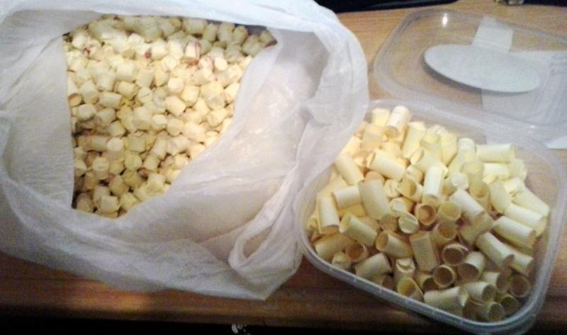

Aunque lo he dicho varias veces y para no liar a alguno, yo siempre he tirado con sémola de ARROZ de la que venden en Mercadona

La sémola la descartarmos desde el inicio de nuestras andadas en long range ante la amenaza que suponía el no poder llevarla a ciertos países (desde luego a USA no hubiera habido ningún problema y estaba en la lista de presuntos países problemáticos), el resultado de la semana pasada no deja demasiado lugar a la duda ya que la prueba del nueve es el blanco y este ha sido contundente ya que se ha cerrado la agrupación con todos los proyectiles probados, aunque evidentemente alguno se ha comportado mejor que los demás.
Las experiencias a partir de ahora se centrarán en la longitud del proyectil y por lo tanto en su peso y en las ventajas o desventajas del empapelado sobre el engrasado.
También queremos probar con variaciones en la carga para hacer frente a días mas complicados de viento para acortar el tiempo de vuelo, por lo que el proyectil empapelado gana ventaja ya que un aumento en la carga con proyectiles engrasados puede llevar al temido emplomado del cañón.
:saluting-soldier:

Perdón, Jestebanv, me he explicado cual libro cerrado. Pongo otra foto que tenía por ahí perdida en las inmensidades del disco duro.
El proyectil, sin grasa alguna, se empapela in situ, en el proceso de carga, en los "cartuchos" que se ven en las cajitas de plástico de la foto, y fueron pensados para que el empapelado se desprendiese del proyectil nada mas abandonar la boca de fuego.
Lógicamente, antes se introduce en el interior de esos cartuchitos, el taco. El taco esta engrasado, y construido a partir de algodón empapado 50/50 cera y grasa de caballo, se pueden ver elaborados en su contenedor, en la bolsa de plástico, ahí había unos cuantos centenares. Son estancos hasta el instante del disparo.
Este sistema no creo que se haya visto nunca, porque jamas se ha usado en competición, tan solo en el extinto campo de Náquera antes de su "cierre de facto" y a la pequeña distancia de 50 metros, y de forma lúdica, porque nunca dejaron tirar a 200 metros. Esta basado en los empapelados de proyectiles clásicos americanos, aquellos de las dos tiras de papel en forma de cruz para bocas falsas y que permitía coger la estría.
Lamentablemente no puedo poner prueba alguna del 9, pero te puedo asegurar que se comportaron de forma sobresaliente. Hay que reconocer que lleva un rato elaborarlos, siempre hay una pega.
Recibe un cordial saludo.
