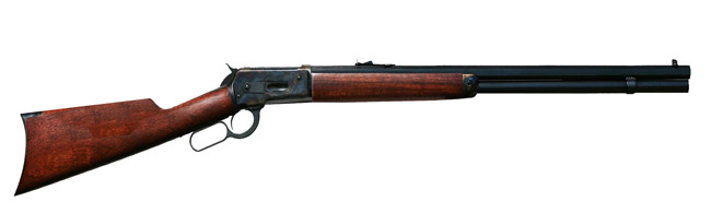

En efecto, sí que la traen. Hace un par de fines de semana tuve una en la mano una de esas Leverevolution 45-70.
Estoy penando por este.
Es un capricho tonto pero me gusta. Armería Trelles respondió muy amablemente a mi consulta... 1.360 euros tienen la culpa

jabaliviejo escribió:En efecto, sí que la traen. Hace un par de fines de semana tuve una en la mano una de esas Leverevolution 45-70.
Estoy penando por este.Es un capricho tonto pero me gusta. Armería Trelles respondió muy amablemente a mi consulta... 1.360 euros tienen la culpa
