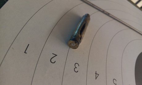

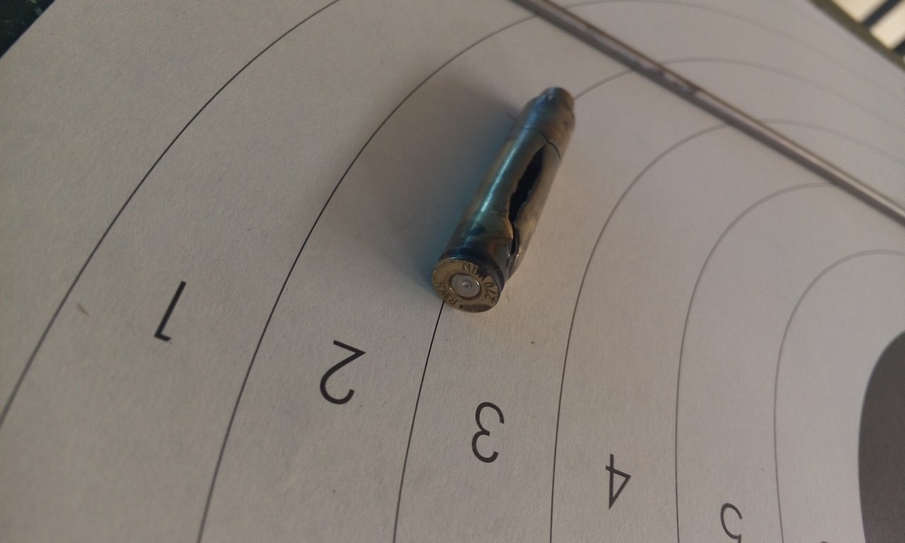

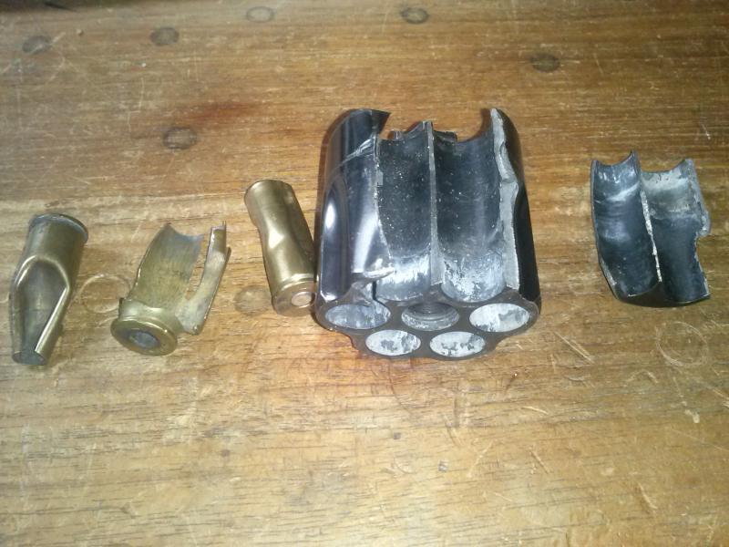

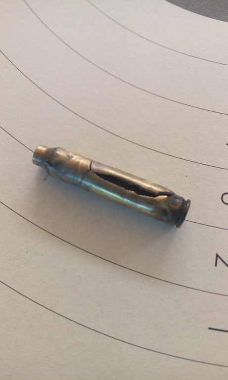

Carge el 44 40 con polvora Vectan del 10 y 6,2 grains, tire con un rifle Henry y note, que las vainas se quedaban pegadas, incluso una la force con un destornillador, para extraerla, asi que despues de tirar tres o cuatro, crei prudente no tirar mas, despues empece a tirar con el revolver Uberti del 45 y polvora negra, pero (los errores se pagan) sin darme cuenta, el tercer proyectil lo introduje con una del 44 40 de nitro ba10 y revento el tambor, con la gran suerte de que los revolveres revientan hacia arriba, ese dia salve mis dedos de casualidad, simpre me quedara la duda, de si aparte del error de introducir un cartucho del 44 40 en el 45, fue causa de una recarga excesiva, o causa del vacio existente en el interior de la vaina y claro 44 40 en 45 o carga excesiva
o todo junto causo el reventon. gracias al cabo pistolo y demas comp. por su informacion

Mi opinion es que se unieron dos factores el primero.es que esa municion ya de por si tenia sintomas evidentes de sobrepresion por lo que comentas del encasquillamiento en la carabina si encima de eso le añadimos a que ese cartucho es disparado en un tambor de un calibre superior el tambor no sujeta controla la espasion del casquillo y hay las presiones se disparan.
Yo he visto en valdemoro disparar a un señor una bala del 270w en un 300 el casquillo reventado pero sin problemas sobre el arma. A ver si cuando llegue a cada os envio una foto de como quedo el casquillo eso si el susto.fue bueno humo por todos lados y sonido raro.de huevos.
Por cierto rompio.solo.el tambor o tambien el armazon?

Despiste imperdonable, utilice BA10 por escaseza de BA9 en ese momento, el puente se arqueó un armero lo enderezó pedi otro tambor y sigue funcionando, esto ocurre mas a menudo de lo que parece, pero la gente lo oculta, cuando lo mejor es advertir para evitar estos trances a otras personas.

Jo telaaaaa menudo susto hay que revisar todo mil veces aquí os dejo una foto de lo que comentaba antes por cierto munición comercial nada de recargada eso si disparada en un rifle de otro calibre.

Estimado compañero,
Leyendo tu primer post me estaba entrando la risa, porque estaba intuyendo que nos querías gastar una broma.
Al leer tu segundo y ver las fotos he comprendido que no; que es cierto de cabo a rabo.
QUÉ BARBARIDAD!!!!QUÉ DISPARATE Y QUÉ TEMERIDAD!!!
Mira (te lo digo con mucho cariño y respeto): de todas las pólvoras blancas que conozco, la Ba10 es LA MÁS CONTRAINDICADA para estos cartuchos (44/40; 45 Colt; 45/70 Gov. y demás cartuchos cuyo diseño primigenio o invención fue para su empleo con pólvora negra).
Es más, temo que de todas las pólvoras del planeta Tierra y probablemente del Universo conocido, la Ba10 de Vectan es la más peligrosa y contraindicada para estos calibres.
Vamos a exponer tu experiencia mediante un ejemplo llevado al extremo: supongamos q me pongo a cargar cartuchos para mí Rifle calibre .375 H&H Mágnum. Voy a echar mano de la polvora Tubal 5000 y descubro que ya no me queda; busco la Tubal 3000 y tampoco; y lo mismo me incurre con la Sp8, Sp7...
Pero mira por dónde descubro un bote de Ba10!!!!!
Solución: En lugar de cargar 72 grains de Tubal 5000.... meto 72 de Ba10.
Un día o dos después de mi primer y único cartucho de prueba, las necrológicas y las portadas de los telediarios se refieren a mi: "Un hombre de 58 años ha perdido de cintura para arriba cuando disparaba su rifle de caza. El techo y paredes de su puesto en el campo de tiro han herido a tres viandantes del pueblo, distante aprox dos kilómetros. Todas las personas presentes en el mismo campo de tiro han resultado con heridas de diversa consideración y los que han sido ya dados de alta están recibiendo asistencia psicológica por haber presenciado el espantoso estado de su compañero y amigo autor del disparo, conocido en la afición como El Cabo Pistolo. Las banderas de la localidad en que están enclavados las ahora casi ruinas del campo de tiro en cuestión, estarán hoy a media asta en señal de duelo".
Compañero y amigo: Y aún te preguntas si la causa fue la confusión del calibre del cartucho o la carga de polvora NITROCELULOSICA Ba10 que empleaste??
Es que tú has buscado y encontrado una tabla SERIA de recarga que mencione la Ba10 en alguno de estos calibres??

ElCaboPistolo escribió:
afar21011 escribió:Carge el 44 40 con polvora Vectan del 10 y 6,2 grains, tire con un rifle Henry y note, que las vainas se quedaban pegadas, incluso una la force con un destornillador, para extraerla, asi que despues de tirar tres o cuatro, crei prudente no tirar mas, despues empece a tirar con el revolver Uberti del 45 y polvora negra, pero (los errores se pagan) sin darme cuenta, el tercer proyectil lo introduje con una del 44 40 de nitro ba10 y revento el tambor, con la gran suerte de que los revolveres revientan hacia arriba, ese dia salve mis dedos de casualidad, simpre me quedara la duda, de si aparte del error de introducir un cartucho del 44 40 en el 45, fue causa de una recarga excesiva, o causa del vacio existente en el interior de la vaina y claro 44 40 en 45 o carga excesiva
Estimado compañero,
Respuesta: NO
