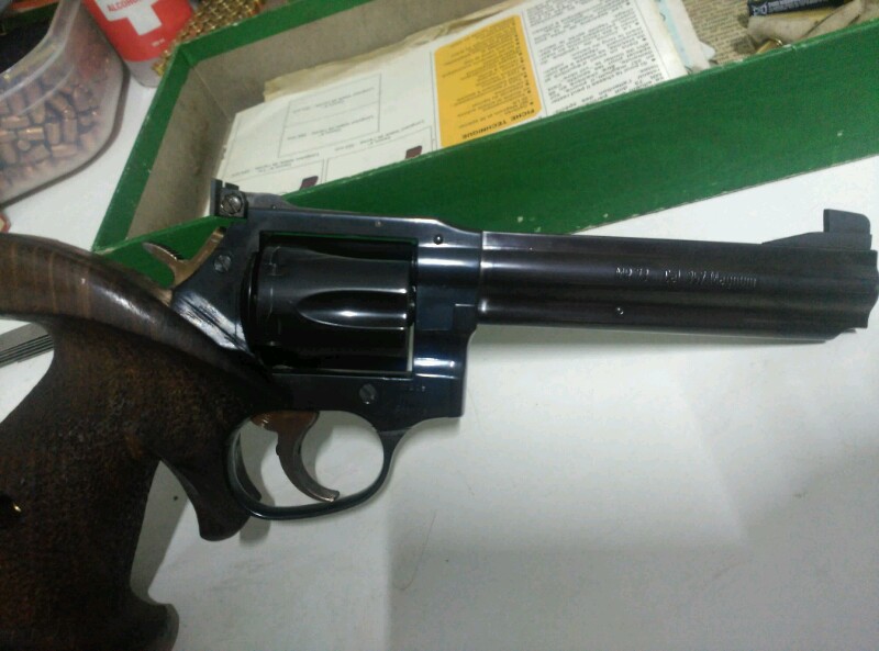

Buenas compañeros
Pues hoy e adquirido un manhurin mr73 sport apararentemente en muy buen estado
Lo fui a ver y el pavón estaba muy bien,las cachas eran artesanales,pero a la altura de un revolver asi de bueno,el vendedor,un señor de 77 años que se desace de sus cosas por no usarlas
Voy a verlo,lo miró y Remiro, pero por dentro el cañón tiene aceite tipo grasa y no dispondo de medios para limpiarlo, lo intento,pero sin éxito,veo estrías bastante contundentes,el resto del revolver esta bien cuidado,pequeña marca en el gatillo pero aparentemente, nada más
No existe holgura axial ni radial en el tambor,pero si existe una holgura de exactamente dos décimas en el sentido que van las balas
Pruebo gatillo,giro de tambor,la aguja pica de piedo un casquillo vacío que tenía allí y todo es correcto
Aunque la cacha es más pequeña que mi mano,veo que es un revolver de calidad y muy bonito,asique hago trayo, guió a mi nombre y me voy

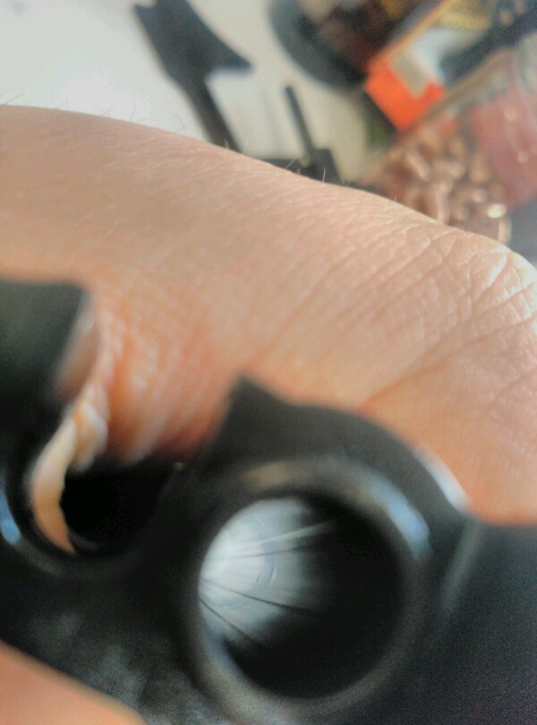

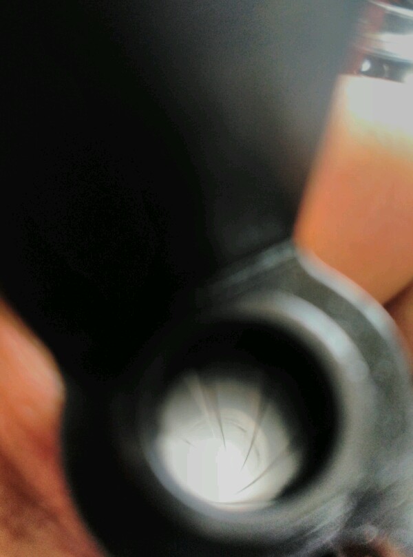

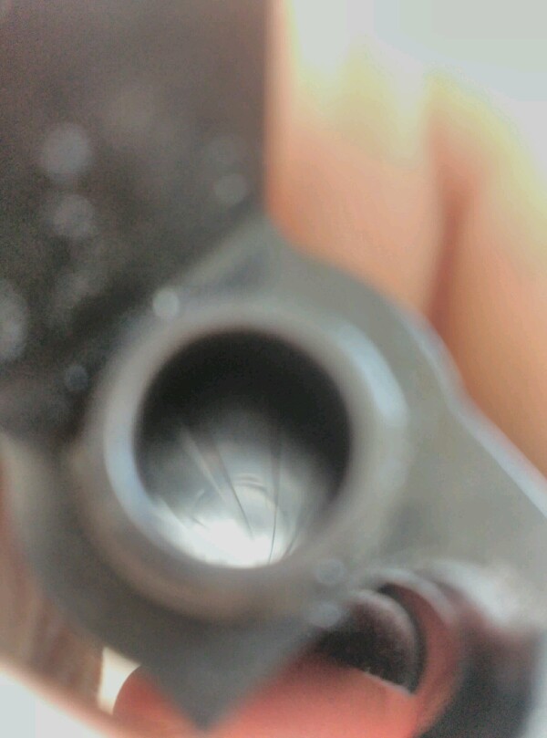

Llegó a casa y al limpiar el cañón me encuentro unas marcas,que no son hernia,pero son marcas de un tiro doble seguro, son suaves,sin demasiada importancia,lejos de ser una hernia como la que tiene mi Pardini gt9,la cual compre así y lleva 3000 disparos satisfactorios de momento
Cuando veo eso......me sale humo,acabó de comprar un manhurin y justo la parte más importante no esta perfecta!!!!!
El tema de la holgura del tambor lo consultó y me dicen que es normal,que eso se regula con arandelas,yo no conseguí saber como,vi un vídeo de sw pero esto nobes igual
El revolver lo desmonte todo y esta muy bien,sólo que tiene esa guarrada y me sale humo por las orejas
Sabeis como solucionar lo de la holgura del tambor y cuanta importancia le daríais al tema de las marcas del cañón???
Que precio tienen estos revólveres en este estado????,pues seguramente no me lo quede,pues lo compre a capricho y a capricho lo vendere

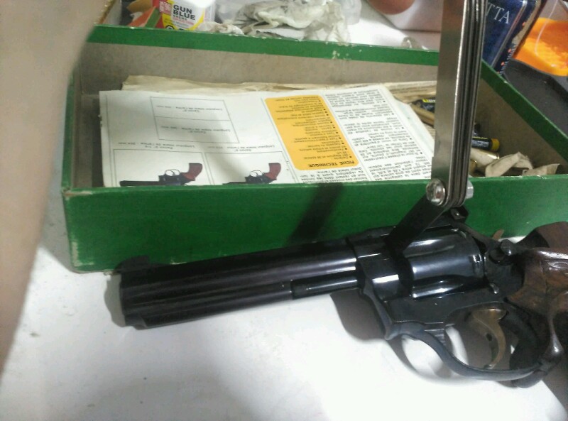

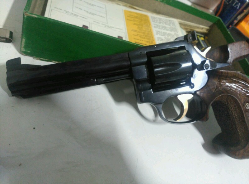

Adjunto fotos de todo

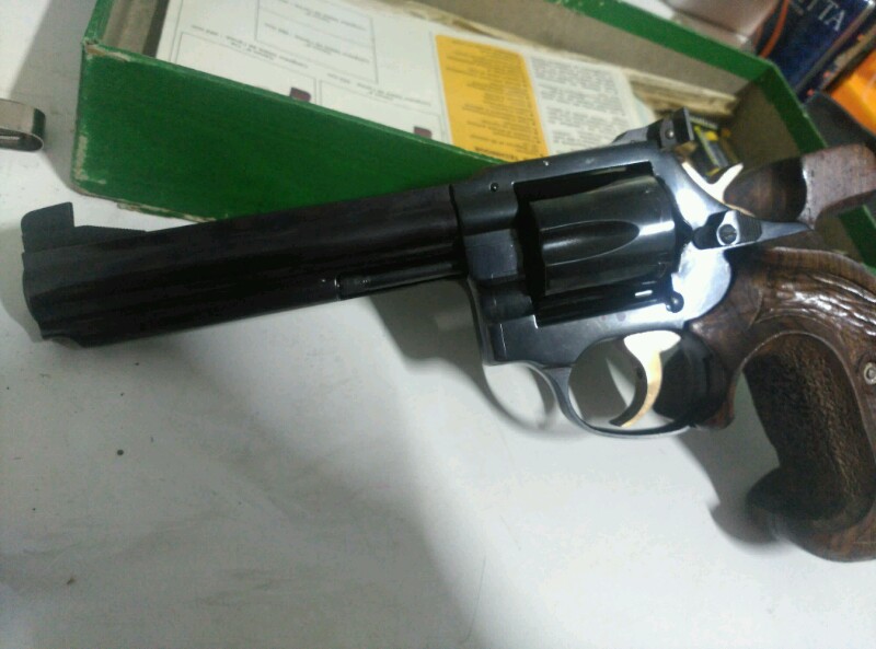

Más fotos
Según la publicidad es modelo sport y en la prueba de fabrica pone 357/38

Esa pequeña marca, por lo que se ve en las fotos, es casi que intrascendente.......
Mucha gente, desconoce por completo, que la precisión del cañon de un arma, solo depende del acabado de los últimos cm del cañon, y su corona, el acabado de la boca de fuego.....
Esto, lo demostró un tal Beeman, un importador muy fuerte de armas en USA, que aunque no es el caso, fabrico, no sin problemas, un cañon, enrollado como un sacacorchos para un arma de aire comprimido, demostrando que tenia la misma precisión que el arma original.....este arma, la Feinwerkbau Model 2, fue "solo" veinte años, campeona del mundo, con 597 puntos....ojo, la de cañon normal...
Yo, si el precio ha sido bueno, no le daría la mayor importancia al tema......Otra cosa, seria, que al pasar los dedos por fuera del cañon, notases que cambia la línea, porque entonces, si estaría herniado, y el proyectil daría un tumbo al pasar por esa zona, pero vistas las fotos, el estriado esta perfecto.....Tirando un tambor de balas blindadas, igual hasta desaparece esa pequeña marca.....

Muchas gracias a todos por las opiniones
No se nota en absoluto nada por fuera,realmente es poco, pero claro,esta ai y me da rabia.....mañana lo probare y colgare foto de la diana(si me sale bien el día) jejeje

Hola Golfo entiendo tu estado porque a mi hace ya unos cuantos años...me pasó algo muy parecido con otro revólver pero las pequeñas marcas se encontraban justo después del cono de fuerza. Lo aprecié después de algún tiempo de su adquisición en las sesiones de mimo y limpieza. Cuando uno escudriña, desmonta y acaricia todas sus partes...
La precisión del revólver era muy buena pero cuando uno se entera de esa pequeña imperfección y sobre todo en el ánima del arma que es su alma. Cuando algún impacto salta de la rosa de tiro en el blanco y aunque uno lo nota cuando sacas un mal tiro...algunas veces te deja la duda y te empiezas a chinar.
Estas cosas pasan a veces,el revólver es precioso y para mi es una marca y modelo que representa mucho. En recuerdo al Vuelo 8969 en 1994 a manos del GIGN.
Es muy poco lo que se aprecia y como dice Manolosolo sería más grave en la corona.
Pruébalo antes de tomar cualquier decisión que seguro que ese Manhurin Mr73 todavía tiene mucho que decir.

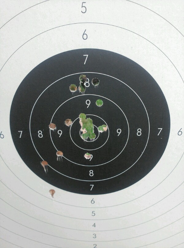

Pues vengo de probarlo,la verdad esque agrupa a la perfección
Empeze con 38wc,5 tiros y todos agrupados casi tocándose,pero en el 6 bajo y derecha
Empiezo a regular miras y acabó el wc y empiezo con spc y alaaaaa,cambia todo,tira alto,pero lo dejó así
Cojo un blanco y le doy la vuelta y muy bien,mejor que con mi Pardini gt9,estoy satisfecho,pero de repente pica de vez en cuando poca alguna vaina y no explota!!!!!
Empiezan los nervios de si tendrá más cosas para tocarme los c.......
Pongo blanco nuevo para sacar la foto prometida y empiezo a tirar y un par de nueves altos centrados,y luemovimiento las dos siguientes,a partir de ai.....todo es un descontrol,pica una de cada dos y ya todo sale mal,no me salgo del 8 en las que pica,pero ya no estoy para disparar y hacer las cosas bien
Ya pienso en venderlo por lo que den,pero un amable caballero me enseña a regular la potencia del martillo,cosa que no sabia que se podía y pica a una leche.....pero el gatillo a veces vuelve mal a la posición inicial, le quitó presión y ya va perfecto de todo
Pero con tanto movimiento no pude hacer la prueba bien,pero lo que es seguro,que el cañón funciona perfectamente, asique,voy a darle una oportunidad

Los más altos son los 5 primeros, luego cambie miras y revente el 10!!!!!!!!
Re: Manhurin mr73 sport!!!mi gozó en un pozo
A 25 mts y apoyando,luego cuando empeze a no apollar,empeoró bastante la cosa
