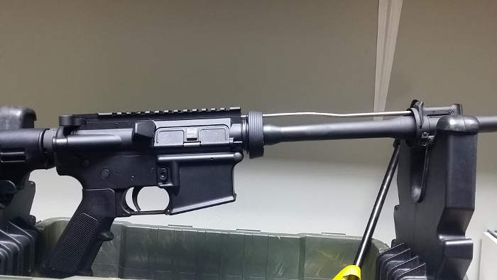

Un freno un tanto sospechoso :D :lol:

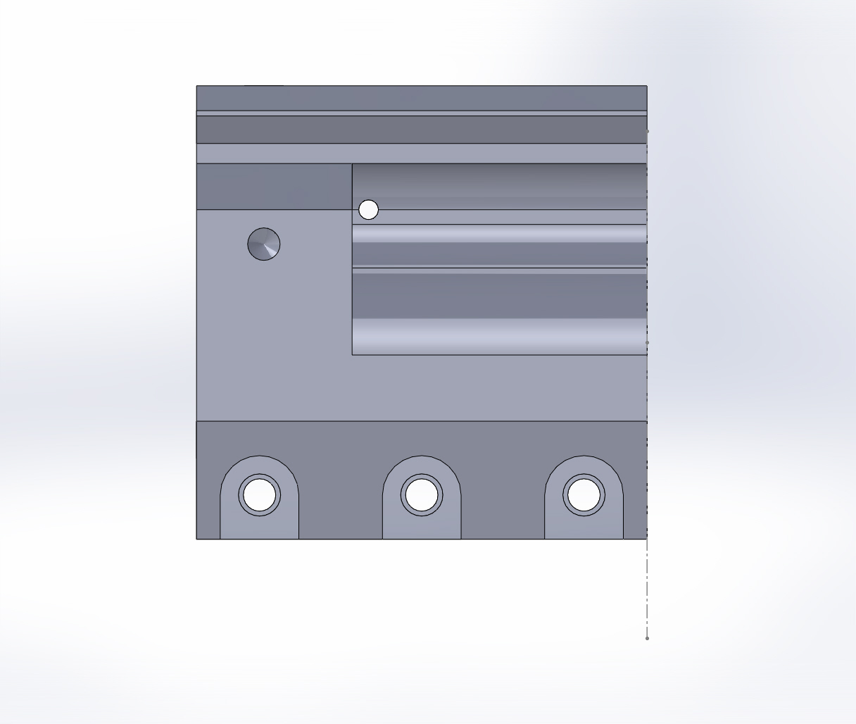

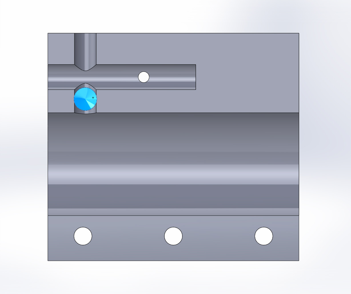

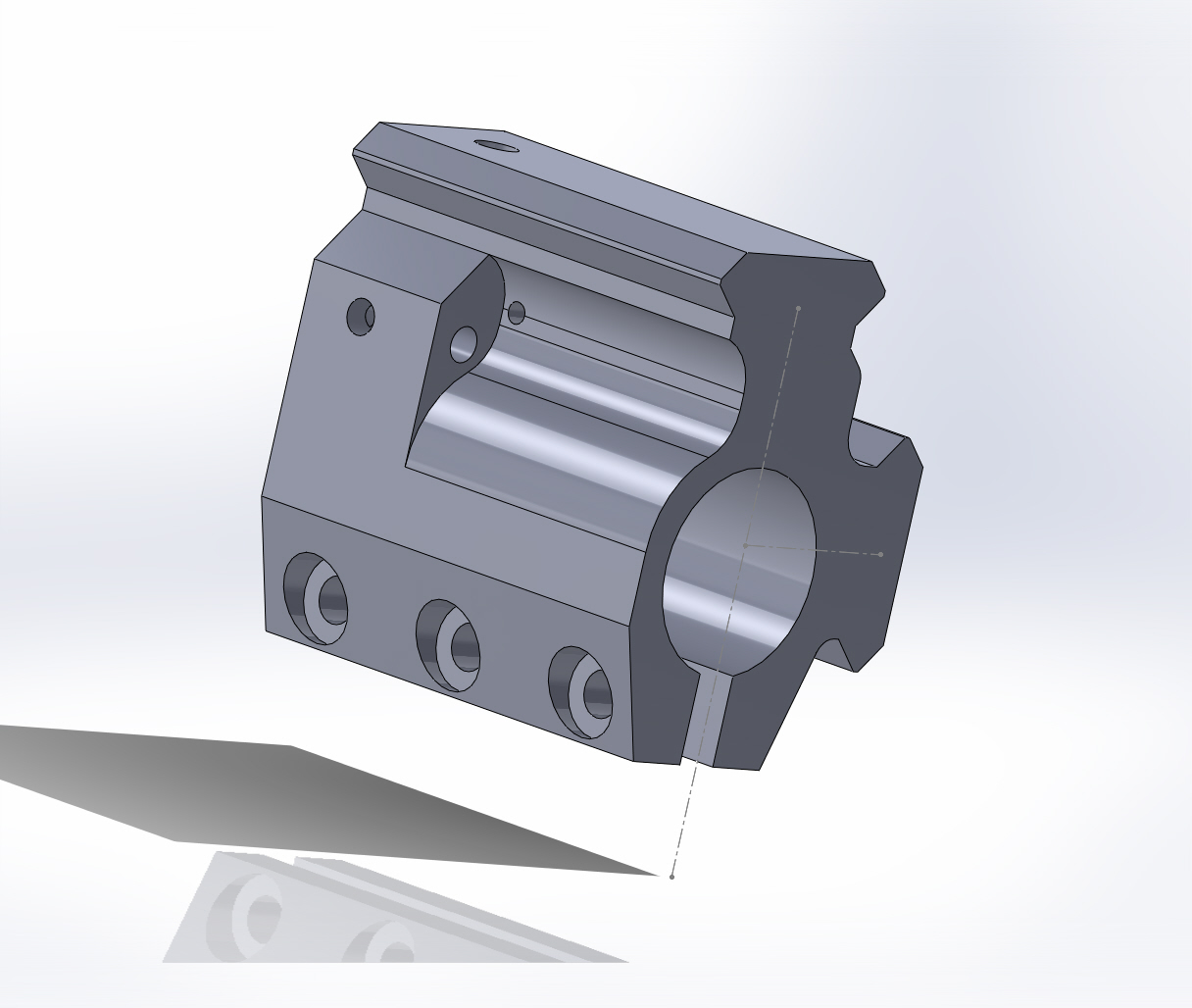

Yo sigo estudiando el puerto de gases , estaba pensando en hacerle el agujero de gases pasante hasta el exterior para poder alinearlo lo mejor posible con el agujero de el cañon y despues taparlo con un prisionero ¿dara problemas? ¿simplemente no merece la pena afinar tanto el centrado del agujero del cañon con el de el bloque?
Ahi va un boceto

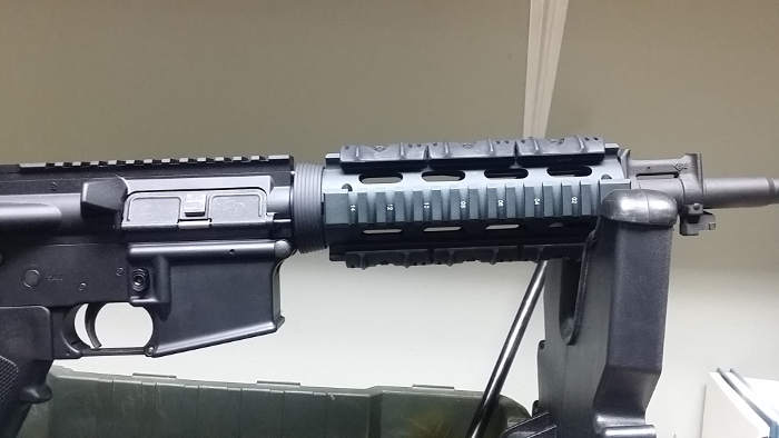

Siguiente evolucion :D aunque pinta que acabare con guardamanos flotante :roll:

Cansino escribió:Siguiente evolucion :D aunque pinta que acabare con guardamanos flotante :roll:
Es un UTG?

Es un UTG?
Correcto y menos mal, para lo que cuesta encaja bien y queda fijo , pero se me hace corto para montarle la linterna y sujetar el arma. Tal vez sea cuestion de buscar una anilla picatini con la que pueda poner la linterna en un lateral pero enganchada al carril superior.

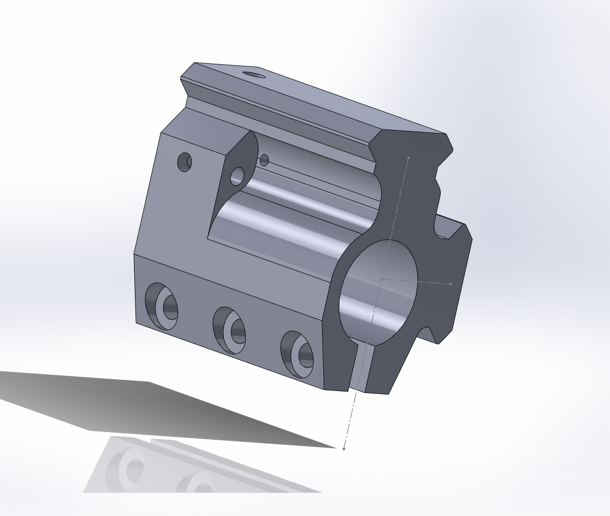

Gracias pero no, entre otras cosas me dedico a los prototipos, asi que me hace gracia fabricarme uno :wink:

Mensajepor Cansino » 13 Ene 2016 08:13

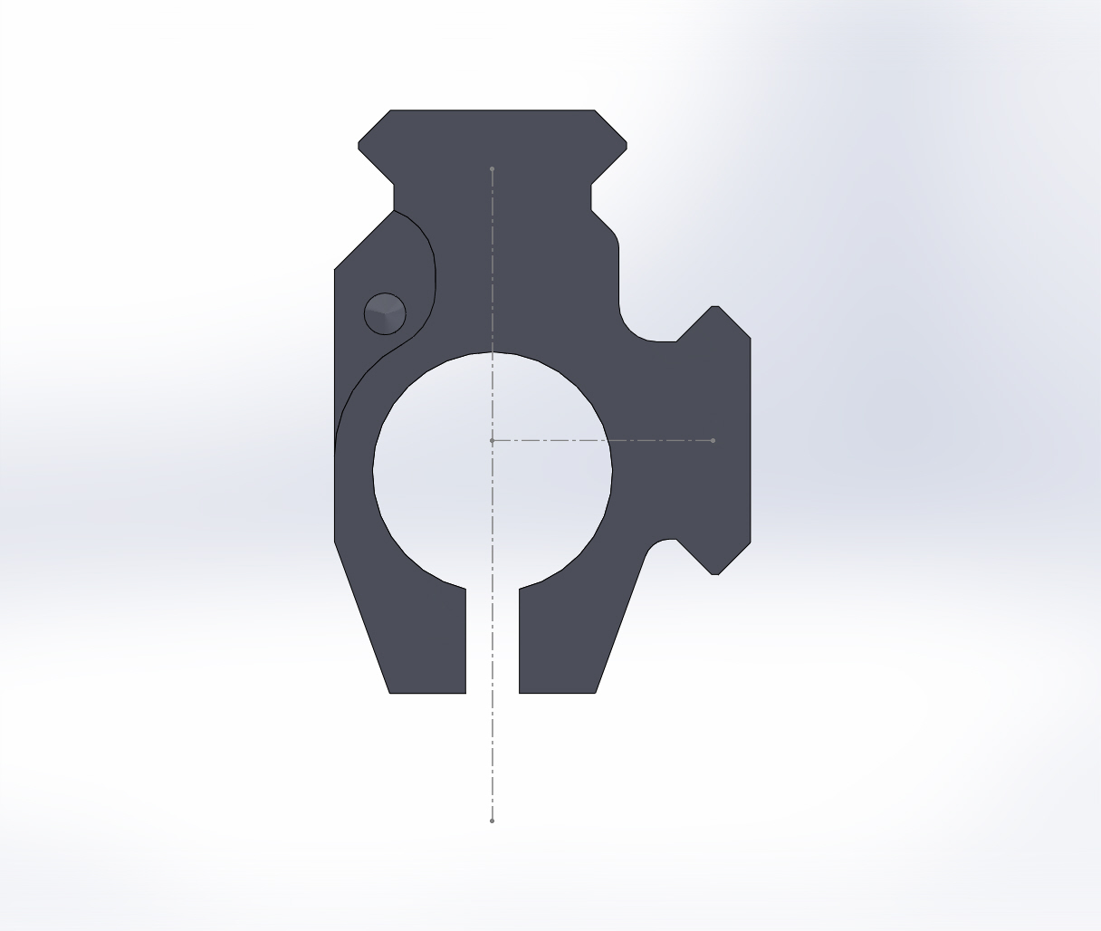

Por ejemplo asi , pero sigo estudiando como hacerlo regulable sin llaves y que me entre en un guardamanos flotante, evidentemente con ese tipo de guardamanos no necesitaria los railes :birra^:

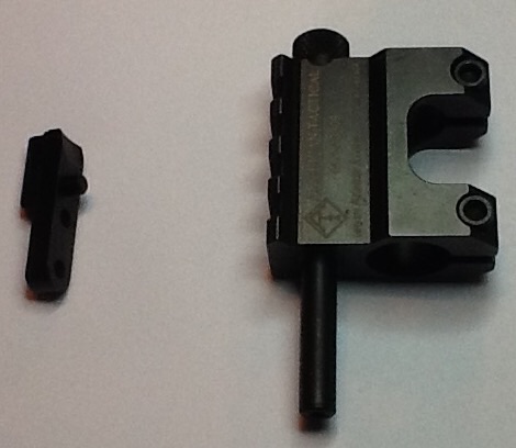

CANSINO
HAY UN GASBLOCK QUE SE REGULA SIN LLAVES,SE REGULA A MANO CON UNA RUEDA ES DE LA CASA ADAMS ARMS Y SE MONTA CON LOS KIT PARA CONVERTIR EL AR A PISTON,SI QUIERES TE PONGO UNAS FOTOS.

JOTAJOTAJOTA escribió:CANSINO
Ahora me has jodido del todo :lol: :lol: desconocia el sistema de piston, pero desde que tengo el juguete me venia preguntando por que leches no lo habian hecho asi en vez de meterle mierda al cerrojo con el tubito :mrgreen: :mrgreen:
Una fotos estaria bien , ¿se necesita otro bolt carrier? o valdria con sustituir la entrada de gas por una pieza maciza? :roll:

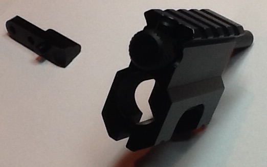

JOTAJOTAJOTA
Mensajes: 1561
Registrado: 18 Mar 2008 10:01
Re: nuestros ar 15
Mensajepor JOTAJOTAJOTA » 13 Ene 2016 14:09

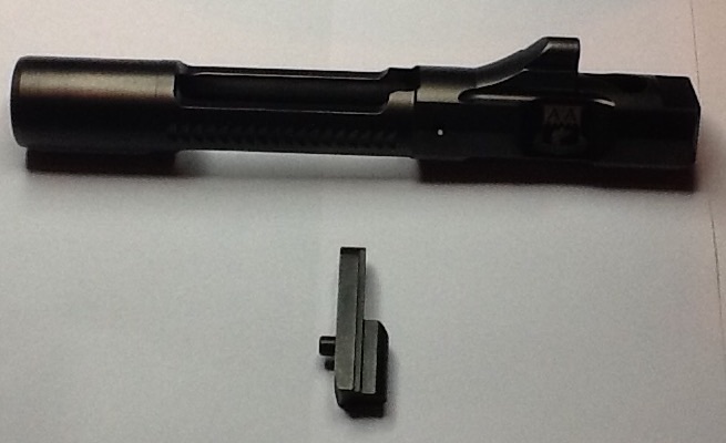

CANSINO
SE PUEDE CAMBIAR EL BOLT CARRIER O NO,SI NO LO QUIERES CAMBIAR SE SUSTITUYE EL SNORKEL DEL BOLT CARRIER POR UNO CIEGO SIN ORIFICIO DONDE APOYA LA VARILLA DEL PISTON PARA EMPUJAR Y HACER EL CICLO

Mensajepor JOTAJOTAJOTA » 13 Ene 2016 14:41

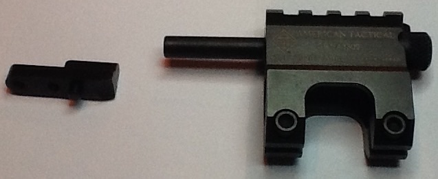

CANSINO
TE PONGO UNA FOTO DEL GASBLOCK DE ADAMS ARMS CON TOMA DE GASES REGULABLE Y EL SNORKEL CIEGO PARA MONTAR EN EL BOLT CARRIER DE SERIE QUE TRAEN LOS AR
Ese sistema es el antiguo lo normal es que parta los tornillos de sujeción ahora todas las marcas llevan su carrier con el apoyo solidario (carrier macizo) así se evita la rotura.
JOTAJOTAJOTA
Mensajes: 1561
Re: nuestros ar 15
Mensajepor JOTAJOTAJOTA » 13 Ene 2016 16:06
VAMOS A VER,
ESTE SISTEMA DE ANTIGUO NO TIENE NADA,ES UNA OPCION QUE DAN PARA PODER UTILIZAR TU BOLT CARRIER ,LA OTRA OPCION ES EL BOLT CARRIER ENTERIZO QUE TAMBIEN TE OFRECEN,COMO EL DE LA FOTO.
SI TE FIJAS BIEN EN LA FOTO EL SNORKEL TIENE UN TETON DE ACERO QUE SE EMBUTE EN EL CUERPO DEL BOLT CARRIER ADEMAS DE LLEVAR LOS DOS TORNILLOS QUE NO SON COMO LOS DE SERIE QUE TRAE UN SNORKEL NORMAL.
YO DISPARE 35.000 TIROS CON UNO DE ESTOS Y NUNCA SE ME ROMPIO,PUEDE SER QUE SE ROMPA A LOS 36.000.
UN SALUDO

Mensajepor Cansino » 13 Ene 2016 17:13
Pues si, metiendole un pasador al snorkel a donde va la entrada de gases que ya no se necesita deveria de aguantar sin problemas , aunque siempre durara mas si fuera todo un bloque.
Entiendo que tambien hay que meterle un muelle al bolt carrier que empuje el cerrojo ? :roll:
