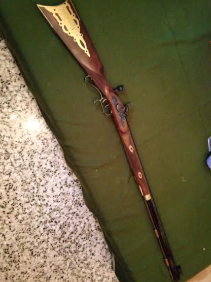

Hola compañer@s,hace poco he adquirido este rifle y necesito de alguien(cuantos mas mejor)que me pueda ilustrar para desmontarlo y poder limpiar a fondo las entrañas antes de ir a la galeria,y tambien para poner en perpendicular el diopter ya que esta algo ladeado.
He conseguido un plano mas bien hecho a mano alzada de el Hawken match que tambien sirve para este pero es muy vago en información o yo no se visionarlo.Agradezco toda información,y muchas gracias a tod@s.

Buenas tardes. En la página de Trelles suelen venir los despieces de las armas, aunque creo que no serán muy distintos al que tú tienes.
De todos modos, aprovechando la tecnología móvil, si a cada paso que das vas haciendo fotos, siempre podrás dar marcha atrás.

Así eran loas vistas explosivas de mi época, a mano y con buen pulso (ja ja ja).
La verdad es que son armas muy sencillas, que despacio con un poco de cabeza (si yo lo aprendí..., ja ja ja). Quitas los pasadores y cañón fuera, quitas los tornillos gordos del lateral y sacas la llave... te recomiendo no tocar el pelo, que luego es un co...azo ponerlo fino. La llave en cuanto la veas la entiendes.
Lo del diopter, ¿por que lo dices?, debes probarlo a ver donde tira que a lo mejor te da una sorpresa. por lo que veo no tiene alza, cosa que te ayudaría para la puesta a tiro. De todas maneras mira a ver donde tira, luego veremos, je je.

¿Para qué quieres desmontarlo todo?
Cañón limpio y seco y la llave la sacas y le das aceite. Prueba primero cómo va y si no hace falta la llave no la desmontes que el muelle suele romperse por las buenas al sacarlo. Así que lo justo solamente.
De todas maneras si eres un manitas y disfrutas tanto desmontando y montando como con el tiro pues adelante, lo suyo es divertirse.

Gracias a tod@s por vuestros consejos y comentarios.Creo que de momento me voy a centrar en solo el cañón,chimenea y oido,y todo lo exterior ya que me da un poco de yuyu meterme en mas cosas.
