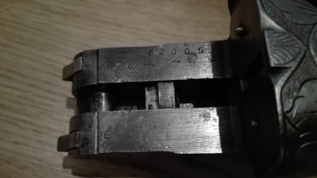

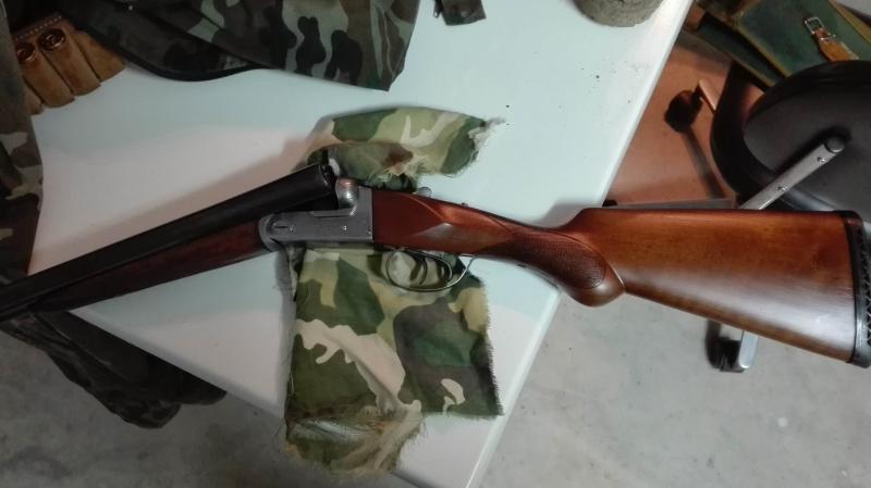

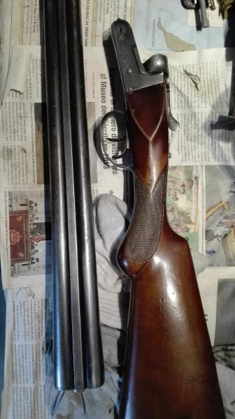

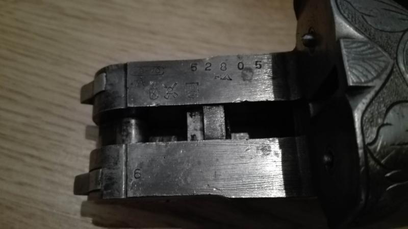

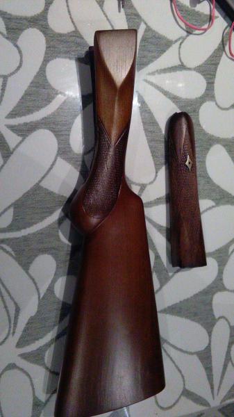

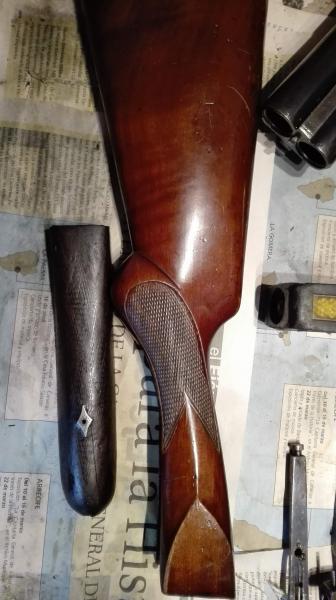

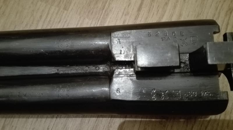

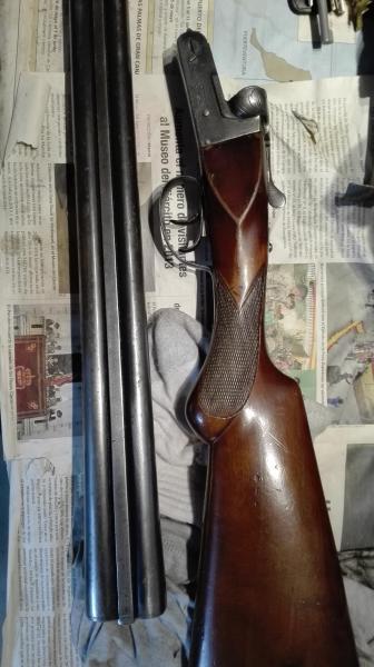

Ola amigos otra vez estoy por aquí en este caso con la escopeta de mi abuelo que me dio este verano he empezado la restauración de dicha escopeta empezando por las maderas y estoy pendiente del pavonado de cañones.La escopeta es un Eusebio Arizaga voy a poneros una foto de los punzones que tiene para ver si me podéis echar una mano que significan.He conseguido averiguar algunos dentro de estos foros pero por ejemplo aparece un 6 grabado y una A que no se que significan será el año? gracias espero vuestras opiniones y ayudas gracias como siempre.
Ola amigos otra vez estoy por aquí en este caso con la escopeta de mi abuelo que me dio este verano he 02
COMO ME LA DIO MI ABUELO
Ola amigos otra vez estoy por aquí en este caso con la escopeta de mi abuelo que me dio este verano he 01
COMO ESTABAN LAS MADERAS
Ola amigos otra vez estoy por aquí en este caso con la escopeta de mi abuelo que me dio este verano he 00
COMO HE DEJADO LAS MADERAS

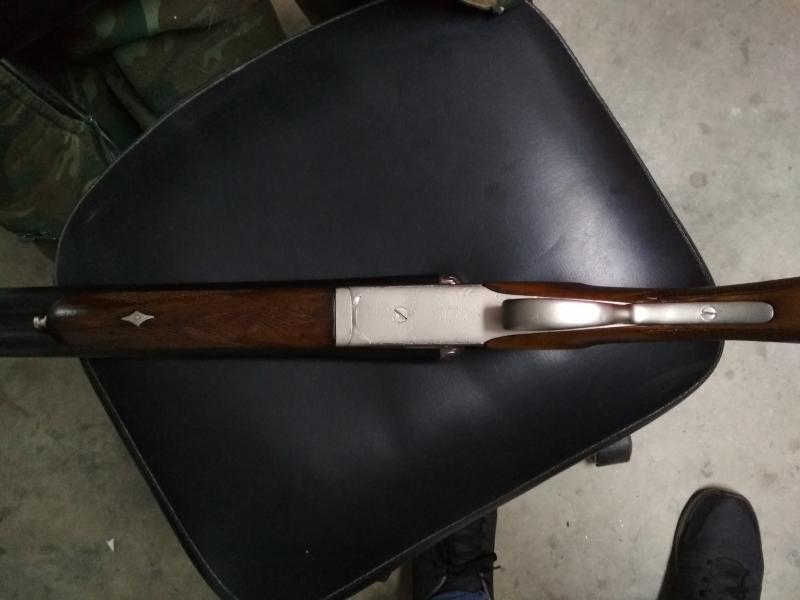

AHORA UNA FOTO COMO HA QUEDADO MONTADA Y LA PREGUNTA DEL MILLÓN QUE SIGNIFICAN LOS PUNZONES JJEJE
Ola amigos otra vez estoy por aquí en este caso con la escopeta de mi abuelo que me dio este verano he 11
FALTA PAVONAR
Ola amigos otra vez estoy por aquí en este caso con la escopeta de mi abuelo que me dio este verano he 10
PUNZONES

los punzones y marcajes que interesan a la hora de identificar un arma se encuentran en el plano de la báscula y en el plano de los cañones, al ser estos los que se someten a las pruebas y ensayos del banco de pruebas son los que mas informacion nos aportan. Si te es posible haz fotos donde se distingan con claridad todos los marcajes y punzonados de esas partes que te comento.
Eusebio Arizaga, hizo escopetas muy finas y otras puramente de batalla como esa que nos muestras. Ojo, de "batalla" no significa MALAS .
Por otra parte no creo que fuese producida en los talleres de Eusebio Arizaga, sino mas bien en los de , Fábrica Arizmendi y Goenaga. segun se deduce del punzon F.A.

Jjejje si fue hecha en esa fabrica por el punzon F.A eso si lo he averiguado lo que nose es el 6 y la A que tiene marcada los unicos punzones son los que aparecen en la foto en los cañones solo viene los chokes amos la estrangulacion de los cañones.
Aaa por cierto de batalla jajjja y mucha batalla ya que según mi abuelo tiene ,55 años e imaginate los tiros y la caza que tiene encima que antes si que habia caza jejejeje por eso estoy restaurandola un poco para lavarle la cara jjejje espero vuestras respuesta :duel-guns:

Mensajepor gumersindo » 30 Nov 2015 17:13
Sin ver los marcajes del plano de los cañones, aparentemente esa A a la que haces referencia podria ser la del año por la que pasó por el BOPE y coincidiria con1927 pero esa fecha no encaja con los 55 años que la tuvo tu abuelo, lo que nos remontaria a 1960) a no ser que él ya la comprara de 2ª mano. Por eso y para precisar el año en que la escopeta paso por el BOPE, es necesaria esa foto para así poder leer de primera mano los marcages.

Pues ay tienes la foto pone yo creo lo mismo que en la bascula a ver que me puedes decir,ya habia averiguado tambien lo de la A correspondiente a ese año pero no coincide con lo que dice mi abuelo la compro nueva cuando nació mi madre según el por eso la fecha creo que es esa pero.... lo que nose es el 6 que viene marcado y parece como una I mayúscula debajo de la A.... bueno y la restauración que te parece jjeje un saludo y muchas gracias espero tus conocimientos jejje

Mensajepor gumersindo » 30 Nov 2015 21:04
A1, corresponde a 1955 lo que ya encaja con los años que dices que hace que la compró tu abuelo.

Mensajepor jfgc » 01 Dic 2015 05:11
Lo del N° 6 tanto en la bascula como en la tabla de los cañones puede que sea el modelo.
La I con un asterisco y lo que parece un 1 al lado es el año de fabricaciòn o por lo menos la fecha que pasò por el banco de pruebas que corresponde al 1963 lo cual cuadra con lo que te dice tu abuelo, 52 años.

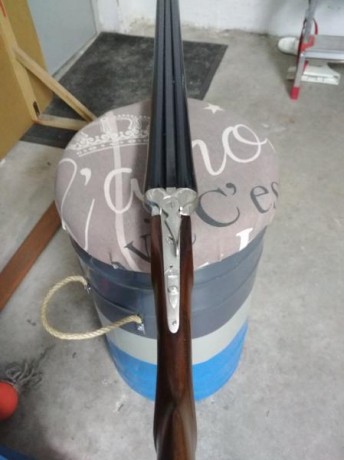

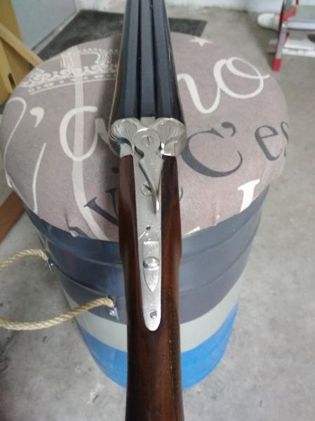

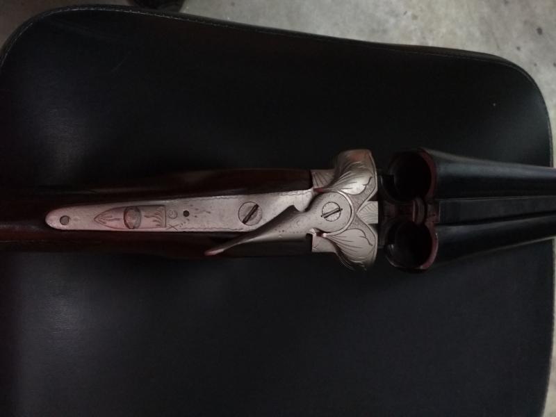

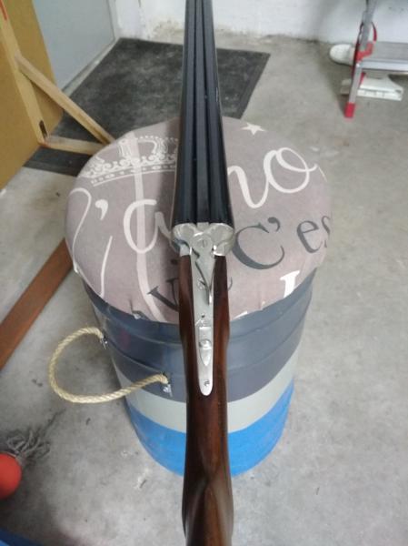

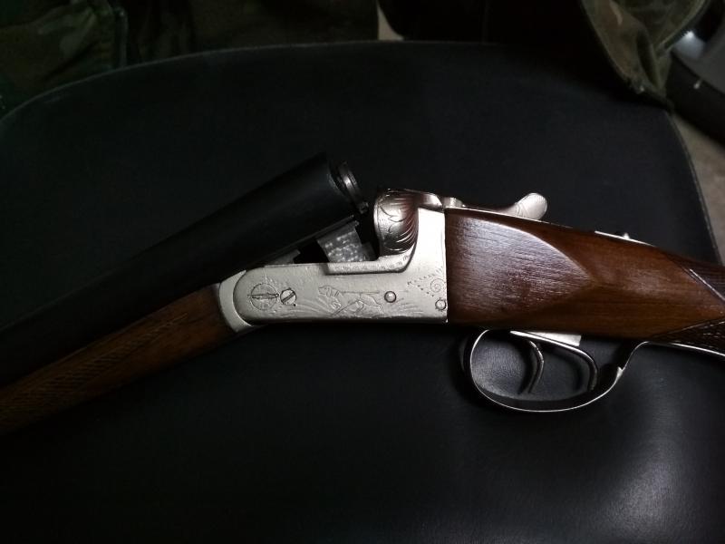

Bueno gente pues por fin después de esperar tanto y pensarlo mucho me atreví a restaurar por completo la escopeta y aqui esta el resultado que prometí jejjej espero que os guste un saludo.
Ola amigos otra vez estoy por aquí en este caso con la escopeta de mi abuelo que me dio este verano he 110
Ola amigos otra vez estoy por aquí en este caso con la escopeta de mi abuelo que me dio este verano he 111
Ola amigos otra vez estoy por aquí en este caso con la escopeta de mi abuelo que me dio este verano he 112

Mensajepor israytamy » 24 Sep 2018 01:39

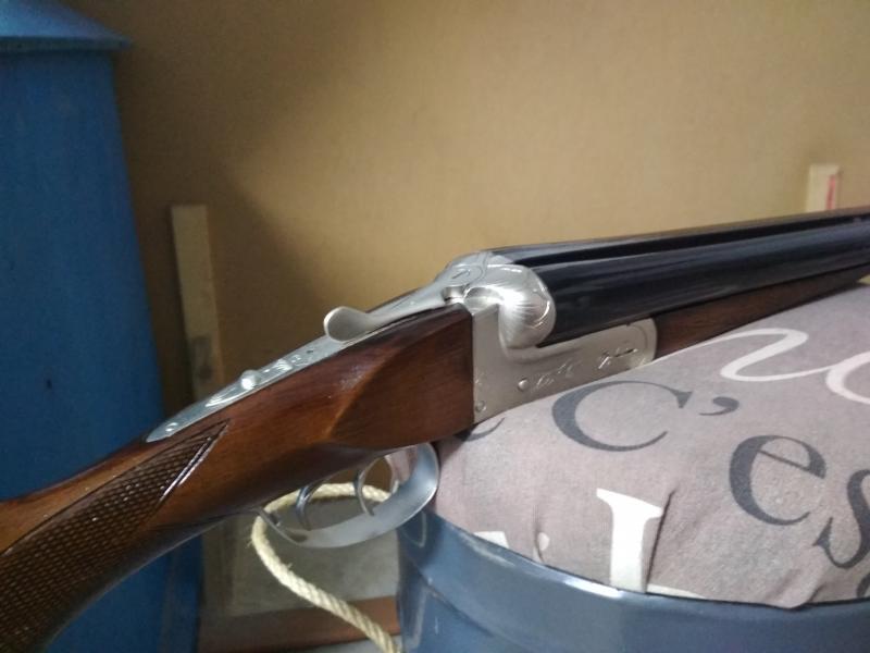

Mas fotitos jejje
Ola amigos otra vez estoy por aquí en este caso con la escopeta de mi abuelo que me dio este verano he 120
Ola amigos otra vez estoy por aquí en este caso con la escopeta de mi abuelo que me dio este verano he 121
Ola amigos otra vez estoy por aquí en este caso con la escopeta de mi abuelo que me dio este verano he 122
pepe_elpata
Mensajes: 1693
Registrado: 19 Feb 2008 11:01
Re: ESCOPETA DE MI ABUELO
Mensajepor pepe_elpata » 24 Sep 2018 09:36
Enhorabuena. Se ve preciosa. Buen trabajo.
Saludos cordiales desde Asturias
gumersindo
Mensajes: 7130
Registrado: 16 Nov 2006 11:01
Mensajepor gumersindo » 24 Sep 2018 13:48
Buen trabajo, ahora cartuchos flojitos, maximo 32 g, y a disfrutarla.
