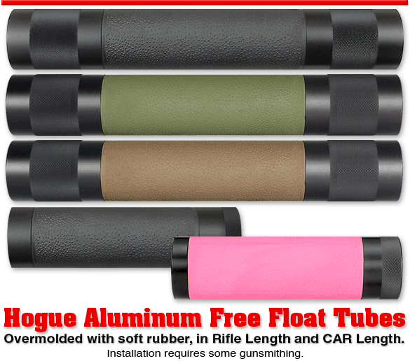

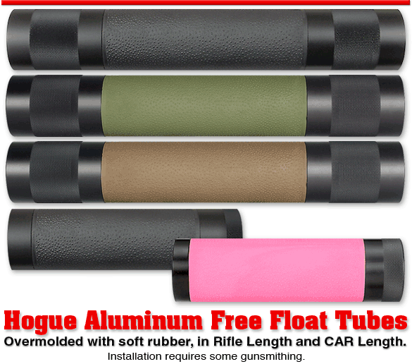

Ese es el tema. Me gusta más el cilindro. Lo que quiero es encontrar uno de 12 o 13 pulgadas que tenga la opción de ponerle en un lateral un pequeño raíl de 4 o 5 slots para el punto rojo a 45 grados.
Tengo vistos unos que en medio del cilindro tiene una pieza de goma para mejorar el agarre. A ver si encuentro algún sitio donde los vendan.

Tipo a estos de Hogue pero con unos agujeros pequeños para poner un raíl cerca de donde une con el upper.

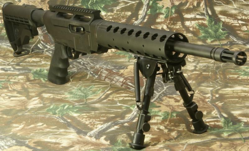

Re: Muestra tus carabinas tácticas del 22 l.r
Hola Adrian...
lo veo bien con este rail y el feck moderador.....
o cómo estos del Companero Jabierle (gracias para las fotos) y pintado tambien.
Que te pareses?
https://www.armas.es/foros/rifles-y-cara ... start=2650
