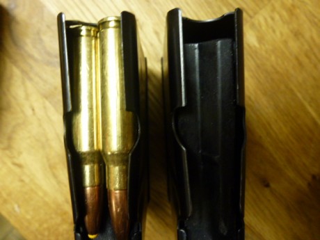

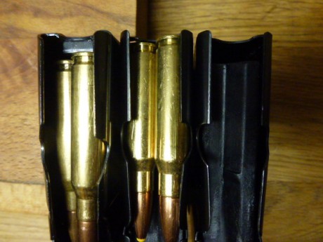

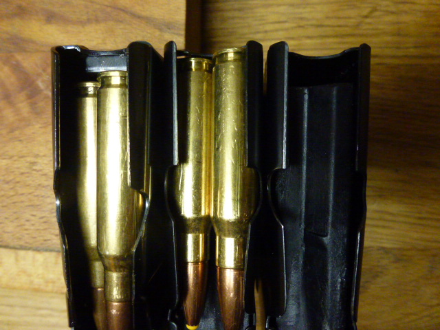

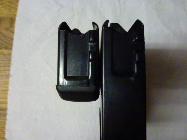

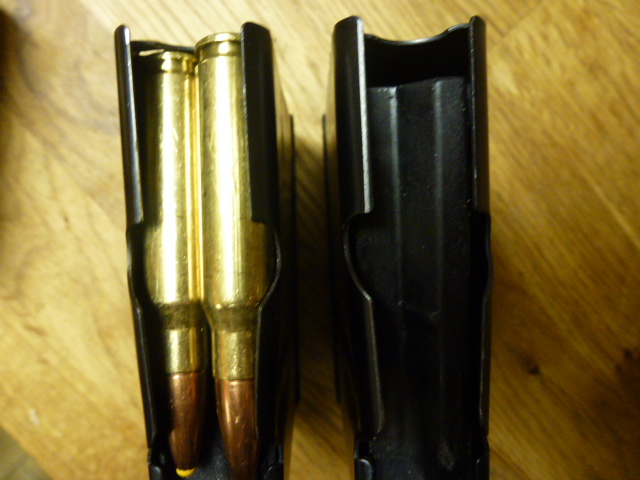

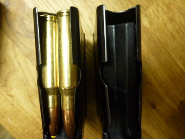

Mensajepor grogui » 13 Nov 2015 18:34
Bueno, lo de la lima no ha ido mal, pero me acabo de dar cuenta que el verdadero problema que hay, es que los cartuchos quedan mas atrasados que en el cargador original.
Supongo que si encuentro una pieza para meterla en el vacío se solucionará el problema. Menuda mierda de cargadores jeje.
De las dos fotos, la de arriba son los cargadores de 10. La de abajo, el de la izquierda es el de 4 y se ve la separación que tiene.

gumersindo
Mensajes: 7130
Registrado: 16 Nov 2006 11:01
Re: REMINGTON 7600 POLICE .308 WIN.
Mensajepor gumersindo » 13 Nov 2015 21:11
Yo le hice una teja elevadora de madera, pero tuve que des- soldar la tapa inferior
grogui
Mensajes: 1485
Registrado: 25 Ago 2007 03:01
Ubicación: Girona
Mensajepor grogui » 14 Nov 2015 01:40
gumersindo escribió:Yo le hice una teja elevadora de madera, pero tuve que des- soldar la tapa inferior
Yo intentaré hacer algo parecido, con plástico o aluminio, pero desde arriba. Si no, tendré que des-soldarlos.

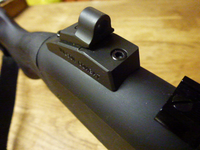

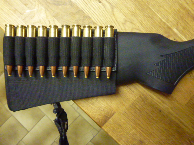

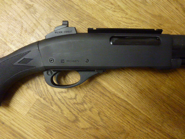

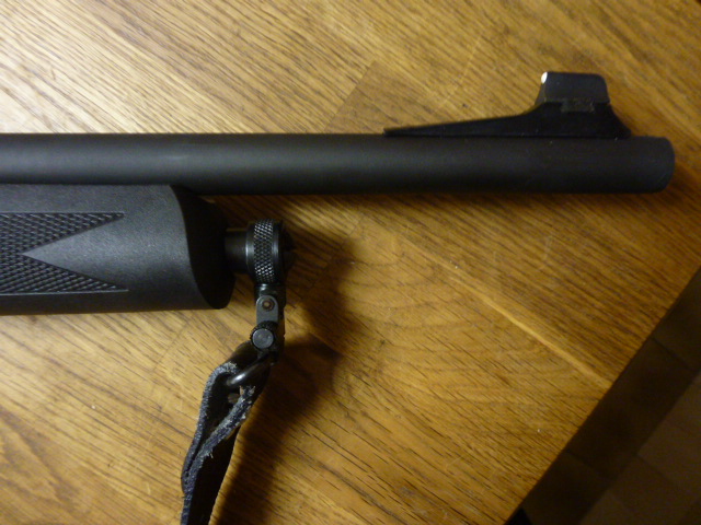

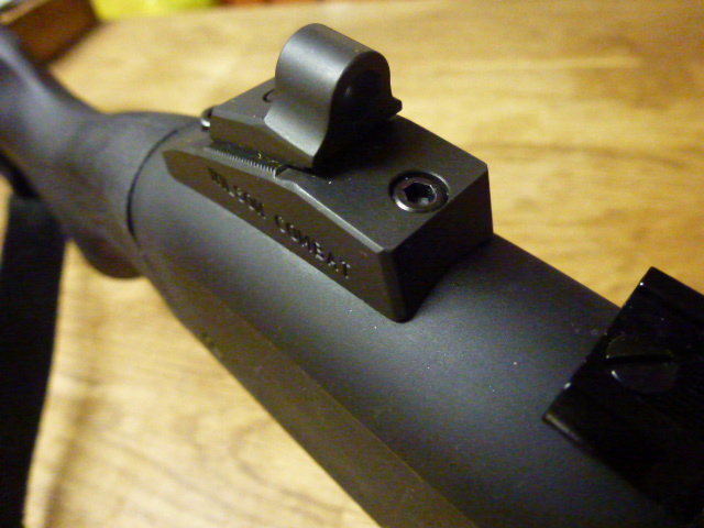

Mensajepor grogui » 15 Nov 2015 17:25
Y aquí las fotos.
Hola compis.
Quisiera saber que opinión os merece el rifle remington 7600 police en calibre .308.
Es 80
Hola compis.
Es 81
Hola compis.
Es 82
grogui
Mensajes: 1485
Ubicación: Girona

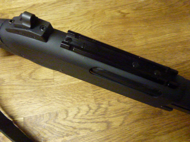

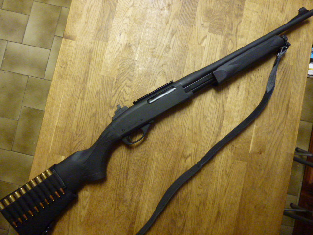

Mensajepor grogui » 15 Nov 2015 17:26
Y tres mas.
Mensajepor grogui » 15 Nov 2015 17:29
La verdad es que lo único que no me gusta son los cargadores de 10 cartuchos que compré jejeje.

gumersindo
Mensajes: 7130
Mensajepor gumersindo » 15 Nov 2015 18:18
Una superchulada

Tengo un 7600 carbine. Aun ni poder tirar porque lo recogí el lunes.
Le veo un defecto y es que tiene las aristas del pasamanos que pueden cortar. En la parte más cercana al cargador me refiero.
Estoy buscando el pack para poder ponerle la correa y no encuentro donde.
Me puedes indicar donde conseguiste el porta correas y si lo colocaste tu ya que me da cosa agujerear la culata de plástico.
Le doy al arma un 9,9 sobre 10 si no fuera por las aristas.

wild_turkey escribió:Tengo un 7600 carbine. Aun ni poder tirar porque lo recogí el lunes.
Lo de las aristas lo solucioné con una cuchilla de afeitar, pasándosela con mucho cuidado como si lo afeitase.
En cuanto al porta correas ya venía puesto cuando lo compré. Pregunta en alguna armería a ver si lo tienen.

Hola compi, te cuento.
Los cargadores que compré no me funcionan bien, tuve que soldar debajo de uno de ellos porque se me cayó al suelo y se soltó la tapa inferior.
Los compré en ebay USA, y aunque el vendedor es 100% fiable, los dos cargadores son una mierda. Así de claro.
El principal problema es que quedan los cartuchos retrasados en el cargador y la corredera no los arrastra a la recámara (ver fotos anteriores) y al ponerles una placa detrás, no caben los 10 cartuchos porque queda la leva atrapada en el interior del cargador.
Después estuve mirando por diferentes foros USA, y en ninguno de ellos te dicen que estos cargadores de 10 cartuchos funcionen bien al 100%. Como ejemplo, un forero compró tres cargadores de la casa TripleK y solo le funcionan bien dos de ellos.
Los que si funcionan bien son los de 4 cartuchos, pero los que encontré también en USA salen a 41 $ cada uno. :shock:
Así que de momento me quedo con el de 4 y si vuelvo a comprar alguno será también de 4, o que sepa de alguno de 10 que SÍ FUNCIONEN. :evil:
De todas formas, si sigues queriendo el enlace del vendedor, me lo dices y te lo mando.
:birra^:
