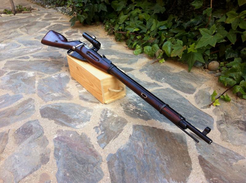

Voy a aportar mi granito de arena al hilo, aquí van unas fotos de mi Mosin Nagant PU. Un cachito de historia con el que estoy muy contento. Este fusil en concreto está fabricado en Tula, cuna del Mosin-Nagant, en 1943, así que es seguro que un francotirador soviético lo tuvo en sus manos durante el decisivo 1.943 y la larga retirada de la Wehrmacht hacia el Oeste en el 44-45. Tras la guerra quién sabe sonde estuvo.
Su munición, el 7,62x54r, es el cartucho militar con reborde que más tiempo ha estado (y sigue) en servicio, desde 1891 nada menos. La mayoría de las municiones de cartucho con reborde se abandonaron tras la primera GM, así que es un venerable superviviente.
Voy a dar algunos datos sobre estos fusiles y sus características, muchos ya los conocéis, pero para quién no esté familiarizado con ellos quizá les sean útiles.
Réplicas: En los últimos años han entrado en el mercado réplicas más o menos fieles a los originales, que se han vendido y se siguen vendiendo como originales, con la consiguiente desilusión del propietario cuando se interesa más por el arma y buscando información se da cuenta de que no tiene un Mosin de francotirador auténtico. No hay nada malo en tener una réplica, siempre que se haya vendido como réplica y el comprador tenga claro lo que compra.
Como regla general, es mejor informarse antes de la compra y no después, sobre cualquier fusil militar de francotirador y ser excéptico sobre su autenticidad hasta poder contrastarla y saberlo con más seguridad. Los fusiles militares con óptica originales son escasos y valen mucho más que un fusil común del mismo tipo, desde el doble hasta 10 o más veces su precio.
Por eso se producen copias y clones que se quieren pasar por originales, por puro beneficio económico y por falta de información y desconocimiento, incluso en armerías se venden como originales. Es una lacra que tiende a ir a más, por lo que conviene ser precavido y no confiarse.
El 80%-90% de las réplicas se detectan rápidamente si uno sabe qué mirar. A continuación doy algunos detalles de cómo distinguir las réplicas de los originales.
>Sigue

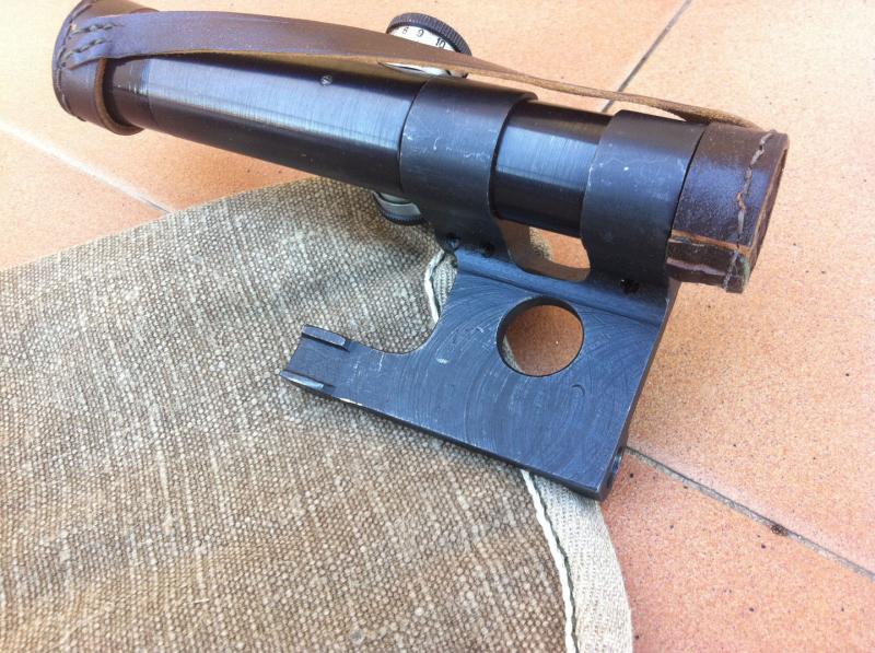

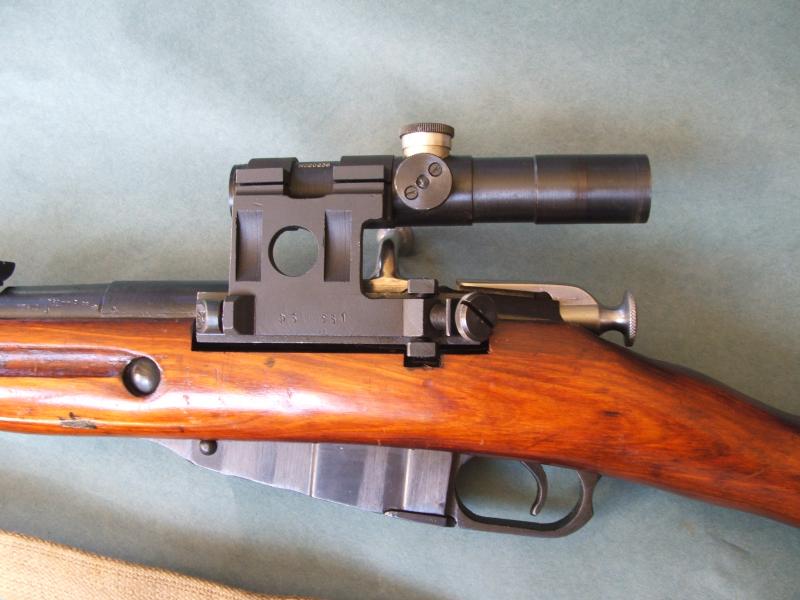

Vamos con la montura y el visor: Algunos PU montaban visores PU del SVT, que se diferencian en que tienen como un tope o resalte en el ocular. Esto no significa nada, cuando se descartó el SVT como sniper, todos los PU fabricados para el SVT se montaron en fusiles Mosin PU.
Las monturas originales tienen marcas claras y distintivas de mecanizado, he intentado que se vean bien en las fotos. En la mayoría de las réplicas, la montura está hecha de metal fundido e inyectado en molde, que es mucho más barato que mecanizar una pieza entera de acero. Por supuesto, el metal del original es de una calidad mucho mayor que las réplicas.
En los visores originales los tornillos de las torretas tienen la cabeza redondeada, en las réplicas casi siempre son planos. El cuadrado con una cruz dentro es la marca de que ha pasado por el arsenal para su reacondicionamiento. Esta misma marca se encuentra también en las maderas de muchos Mosin-Nagant. Hubo 5 fabricantes de visores PU, el visor de mi PU es un Progress del 43. Dejo un link con fotos de todas las variantes de visores PU para que quien quiera pueda consultar año y fabricante del suyo. https://forums.gunboards.com/showthread. ... -1940-1945

Pongo a continuación fotos de un original reacondicionado y de una réplica para comparar:

<<Viene de la pág. anterior<<
Las diferencias son bastante evidentes...
