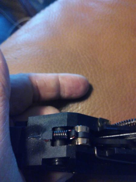

Magnífico reportaje, como siempre el compañero josepsierra ha estado brillante, tal sólo un par de detalles, mi maxus lleva el código zz osea que se fabricó en el 2011, y comparando el muelle del desconector se ve diferente, lleva siete vueltas en lugar de nueve y es más corto, y sí soy de la minoría que lo he notado, dónde esta la rapidez que anuncian, si como dices hay que marcar los tiempos para el rearme? De verdad que no lo entiendo
Sabes si browning me cambiará el disparador por estar en garantía o me cobrará por la reforma?
Voy a intentar ponerte una foto de mi unidad.

Amigo Efernandez, he estado estudiando tu problema en profundidad y comparándolo con personas que han tenido este mismo problema con el gatillo de la Maxus por webs de todo el mundo.
Incluso he llamado a amigos que la tiene para saber todas sus experiencia he impresiones y ellos me aseguran que no tiene este problema, algo hay en tu Maxus que no anda fino, es a la conclusión que llego.
Randy Wakeman con la Maxus, uno de los muchos expertos en escopetas que también la considera como la mejor.
La mayoría de las personas que han tenido este problema han enviado sus Maxus a Browning y a algunos se le ha resuelto y a otros no, ¿porque?
Bueno he encontrado opiniones de todas clases, pero en general hay 4 teorías.
Retorno del fiador lenta a causa del muelle.
Intersección del seguro en el momento del segundo disparo, apenas hay tolerancia.
falta de tolerancia en los raíles del cierre, fricción excesiva que provoca lentitud de retorno del cierre, esto se puede apreciar si dichos raíles estas marcados o rayados, también grasa y suciedad en los mismos.

Browning me ha cambiado el disparador sin cargo alguno, solo he pagado los portes de ida los de vuelta han sido sin cargo. Adelanto que la escopeta la he probado a conciencia y funciona perfectamente, pero también debo decir que no ha sido fácil, y es por lo siguiente:
Al recibir el arma, le desmonto el disparador y veo que sí, lo han cambiado pero observo que entra muy forzado en la carcasa, el gatillo va todavía peor que antes, lo examino y estudio a fondo su funcionamiento, no comprendo porqué fuera de la escopeta se comporta de una manera y cuando lo colocas es otro disparador, la respuesta es clara, está tan forzado que los mecanismos no actúan correctamente, como ya estoy harto me dispongo a arreglarlo, con una lija de papel de grano fino voy rebajando el disparador para que encaje, pero sin pasarme, y por los laterales por igual, monto y desmontó más de cinco o seis veces hasta que veo que el gatillo va más suelto y no garraspea como antes. Bajo mi punto de vista se debe conseguir que el disparador se arme aún cuando se suelte muy despacio el cerrojo. Así la prueba definitiva consiste en llevar el cerrojo atrás, y sujetándolo apretar el gatillo y cerrar muy suavemente el cerrojo hasta el final, en este punto soltar el gatillo y debemos oír un clip de rearme, si no lo oímos y tenemos que apretar una vez más el gatillo para que se arme es que no lo hemos conseguido y que no va fino.
El nuevo disparador es algo diferente, ya no tiene tanto espacio muerto inicial, aunque algo tiene.
Lo he probado a conciencia, tanto tirando a botes como con caza real, donde con la emoción ya no controlas lo de levantar el dedo entre disparo y disparo, y no me ha dado fallo alguno.
La conclusión que saco es que este disparador necesita un ajuste para su instalación, si la casa se limita a quitar uno y poner otro estamos en las mismas, ya sé que alguien puede pensar que lo que he hecho es una locura y que sólo un armero cualificado está capacitado, pero la realidad es que mi problema lo tengo solucionado y muy bien solucionado.
Lástima que browning no ajuste sus armas antes de entregarlas, y no dar lugar a que foros de todo el mundo critiquen sin parar el disparador de esta escopeta, cuando lo único que le pasa es un ajuste adecuado.
Esta falta de control de calidad no debería haber pasado nunca.

Efernandez, me alegro que el problema este resulto, en cuanto al servicio técnico de Aguirre y CIA, que se puede decir, primero niegan que haya habido un problema, falso.
Después de aportar datos se avienen a la sustitución del disparador, bueno, bien a medias, porque has tenido que pagar tú los portes cuando es un problema suyo, pero bueno, bien te lo han sustituido.
Y para terminar te montan el disparador nuevo modificado sin ajustar, imperdonable.
Es lo que yo te dije, esta gente le están haciendo un flaco favor a la compañía FN Browning y bien harían estos de revisar el servicio que están dando porque es como tener a tu enemigo en casa, así ni venden y siembran para vender, son realmente contraproducentes para los intereses de la compañía y eso que tienen un catalogo de productos de primer nivel.
Estos servicios o concesiones de marcas importantes en España siempre me huelen mal, ya que nos trasladan a épocas de otro régimen donde los enchufismos y favores ocultos a personajes afines a ciertas ideas abrían la puerta a chollos de concesiones que, trabajo daban poco, pero beneficio, mucho.
