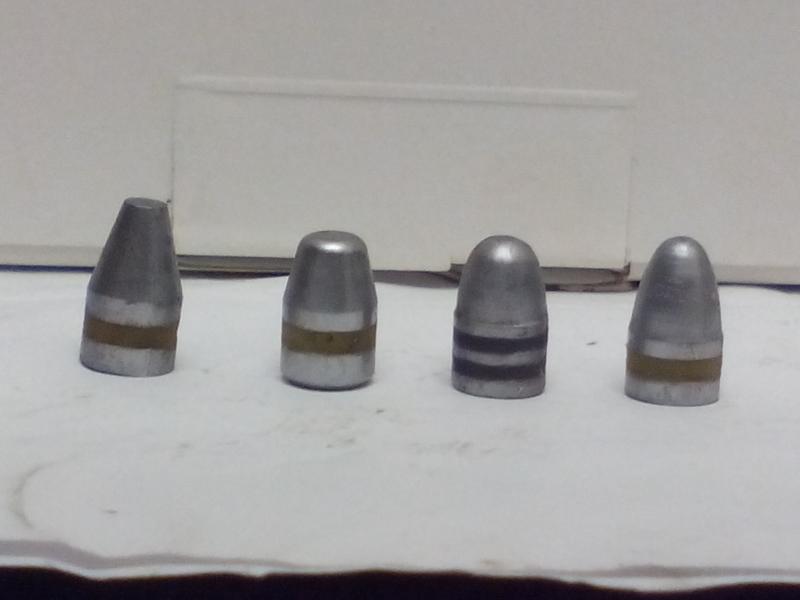

Yo hago unas 400 puntas hora ,casi todas perfectas con una dos cavidades,un horno Lee de 20 libras y un cucharón Lyman,(he fundido mas de una tonelada de puntas y tengo mucha pericia),yo no creo que a la mayoría de la gente le haga falta mas.solo es cuestión de practica,
A mi no me gustan las lyman de dos cavidades,los culos no me salen siempre bien,algunas me salen botón (la tapa es corta y no asienta siempre como debiera),las de 4 cavidades van muy bien y cuestan unos 110 euros en izquierdo,pero solo hacen la troncocónica morruda.la ojival de cuatro cavidades la descatalogaron.
Lass RCBS son muy buenas,pero solo hay de dos cavidades,
Las que mas me gustan son las Saeco ,(tienen la bisagra mas al centro y los culos sale siempre bien),las saeco son abusivamente caras,tienen un precio que no se justifica ,(la mía de segunda mamo me costo 60 euros,pero nuevas cuestan una pasada),las de 4 cavidades no las he probado , pero son un robo a mano armada.
,Las magma tambien tienen la visagra mas al centro ademas del sistema de cierre de la tapa con muelle,y salen de precio como las RCBS aproximadamente.y tienes una troncocónica biselada de 122 grains que te encantara,yo seria la que te recomendaría.
Las Lee de aluminio no merecen la pena,a medio plazo lo barato sale caro,se queman los biseles ,las tapas no ajustan ,etc,etc,(yo fundo mucho y muy rapido),si vas a fundir mucho mejor te olvidas del aluminio
En resumen,si quieres una 4 cavidades que no sea la Lyman,vas a pagar un precio abusivo,si practicas y cojes experiencia con una dos cavidades de 100 euros harás 400 puntas perfectas cada hora,
En la foto salen ......1 lyman tronconica,2 Magma tronconica,3 Lyman ojival ,4 Saeco ojival,
