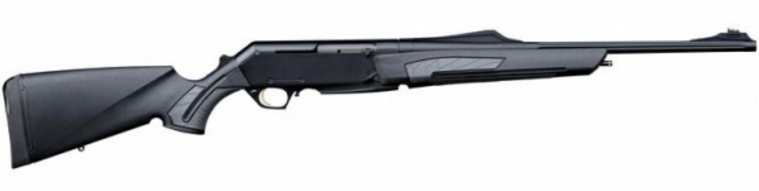

Browning long track fluted
Buenas, abro post para preguntar si alguien conoce la diferencia entre el browning long track composite hc y el que no es hc. Yo he observado que uno lleva el seguro " de siempre" junto al gatillo y el hc lo lleva tipo superpuesta por encima ¿es solo eso o hay más variaciones? Gracias.

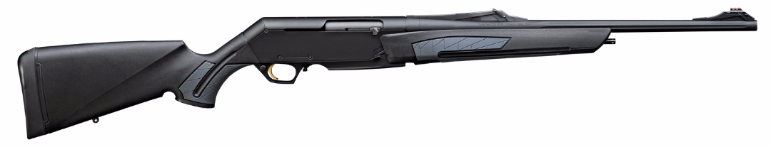

Re: Browning long track fluted
Este es el hc.
La diferencia no la se, ni sabía que existiera la versión con el seguro tipo escopeta clásica de dos cañones
Yo tengo desde hace unos 4 años un Browning long track composite fluted del 30-06 con el seguro el el guardamontes y la verdad estoy encantado con el, ligero, fiable, ...
alectoris escribió:La diferencia no la se, ni sabía que existiera la versión con el seguro tipo escopeta clásica de dos cañones
¿Que tal a la hora de desmontar / montar para limpiar? ¿es fácil? Solo vi una foto de las "tripas" y me pareció complicado,yo tengo un benelli argo y es facilísimo de montar y desmontar.
Permisoooooo
La diferencia está precisamente en el HC
Qué es el HC?
Hand Cooking y además se ve muy clarito en la foto.
Ambos seguros son diferentes. No, Alectoris... Lo parece, pero no es un seguro convencional "tipo escopeta paralela"
El HC como su propio nombre indica, se amartilla manualmente con el botón que va en la rabera o por mejor decir en la parte superior del pistolet.
Así como el seguro convencional de botón en el guardamontes únicamente bloquea el gatillo, el sistema HC (que también lo tienen otros muchos rifles con otro nombre) consiste en que el martillo percutor se mantiene en reposo hasta que lo montas llevando adelante el botón del pistolet.
Ventaja? es más seguro pues hagas lo que hagas, al estar el martillo en reposo, el arma no se disparará
