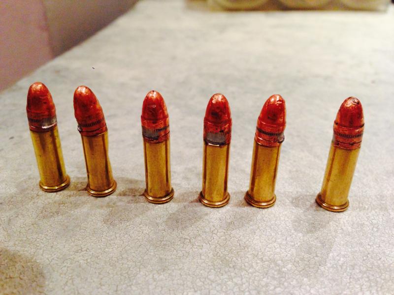

Hace unas semanas vengo teniendo problemas de alimentación en mi carabina, una walther m16 del 22lr que compré nueva hace un año. Hasta ahora siempre había tirado cualquier munición sin problemas, indistintamente de la marca y la velocidad, desde subsónicas hasta las de alta velocidad, pero ahora, interrumpe y no se que le puede pasar.
Las balas que recojo del suelo cuando interrumpe y tengo que volver a acerrojar están así, torcidas, mordidas y machacadas. El cerrojo no hace todo su recorrido completo, la bala se queda a medias en la rampa de alimentación sin introducirse completamente en la recámara y no la pica, pero no entiendo porque. Parece que no subiera bien por la rampa. Tengo que decir, que la limpio y lubrico a conciencia cada vez, o dos veces como mucho, que la uso. Si alguien pudiera darme alguna pista se lo agradecería muchísimo :birra^:

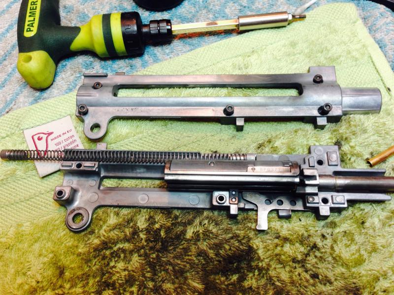

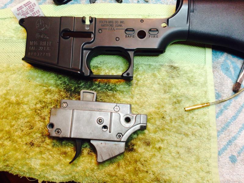

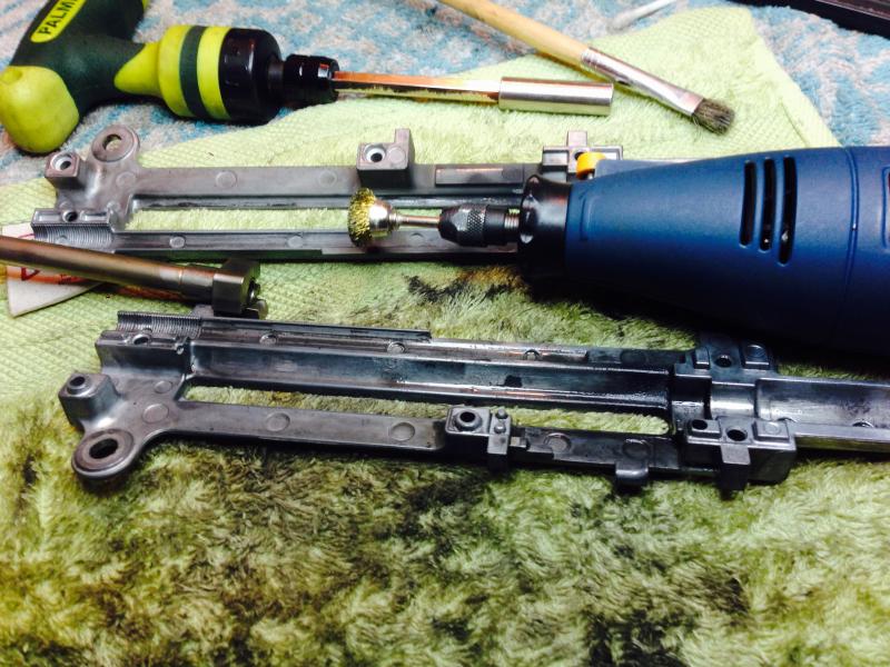

Muchas gracias a todos por vuestras respuestas y consejos. Después de desmontarla y sacarle unas fotos, paso a contaros

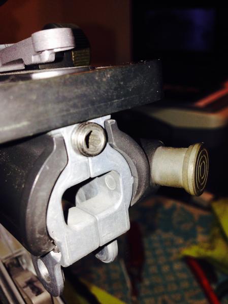

Desmonto el upper y el lower, y aparece este tornillo que regula la velocidad del cerrojo, creo que si lo aprietas aumenta la presión del muelle y el cerrojo vuelve más rápido, pero también retrocederá más despacio por tener mayor resistencia no? Munición mas potente, mayor tensión al muelle y cargas más suaves, soltar el tornillo y aflojar la presión, estoy en lo cierto?
Sacamos el disparador, un poco de sadira, cepillo de plástico y un soplo de compresor

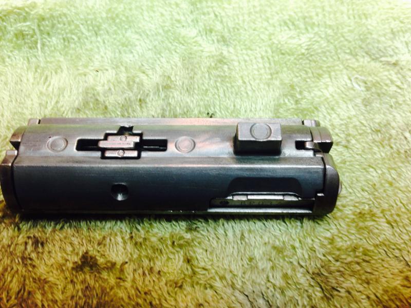

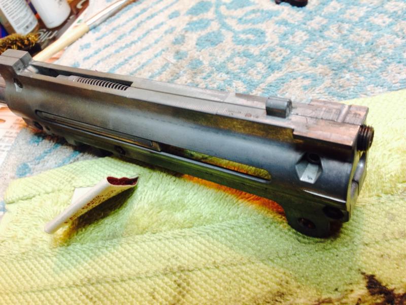

Saco el cañón con el cerrojo

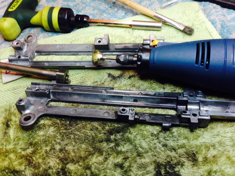

Mensajepor silverive » 20 Sep 2015 23:55

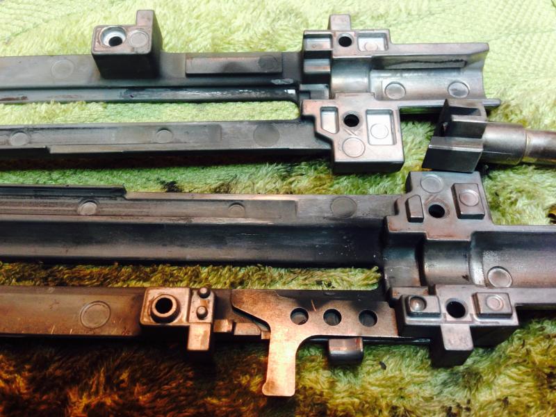

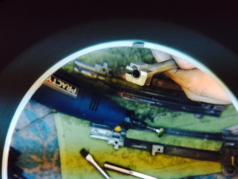

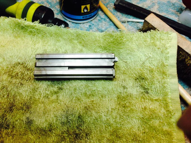

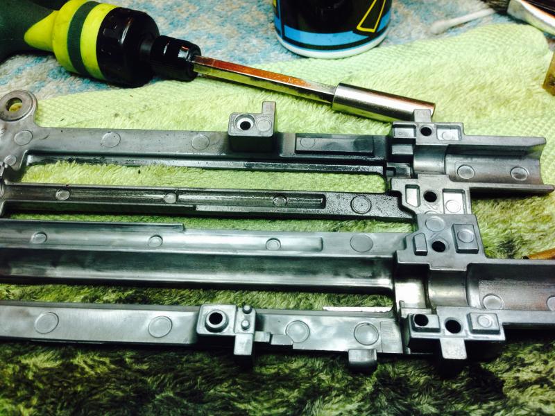

Y paso a desmontarlo para limpiarlo
Como de costumbre las dos mitades están llenas de suciedad, tampoco más de lo habitual
Con una dremel, un cepillo muy suave de latón y mucho cuidado lo dejo como siempre, como los chorros del oro!

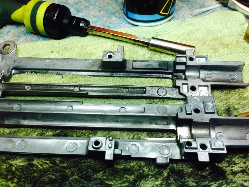

Mensajepor silverive » 20 Sep 2015 23:57
silverive
Mensajes: 206
Registrado: 26 May 2012 08:43
Re: Fallo de alimentación en M16 22lr
Mensajepor silverive » 20 Sep 2015 23:59

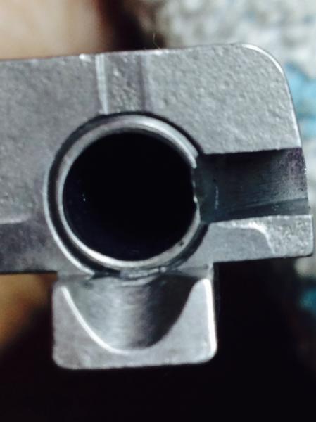

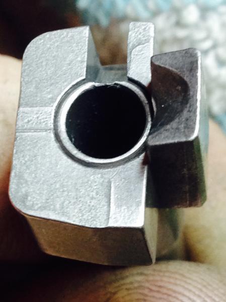

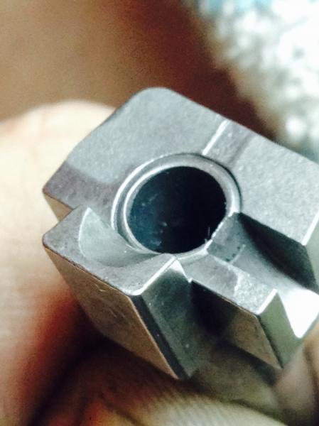

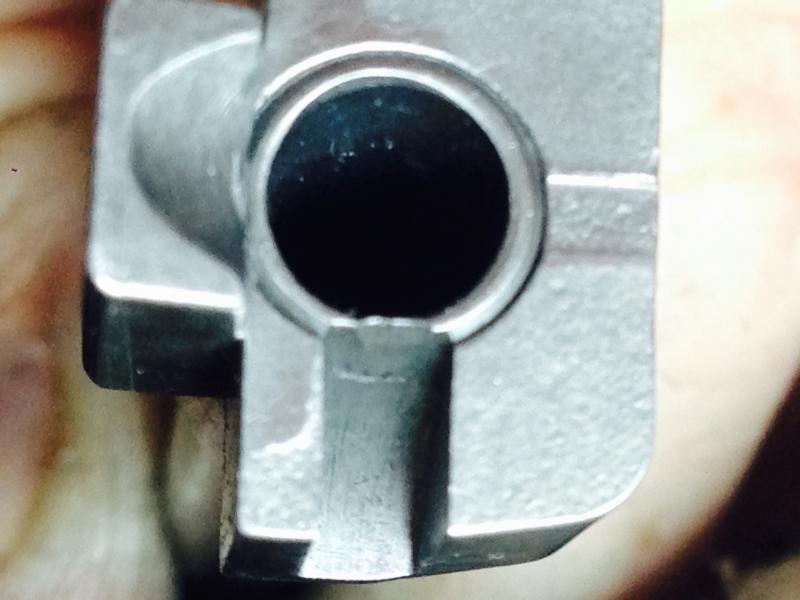

Pero cuando limpio el cañón, me fijo en unas marcas y sorpresa de las malas!!
Mirar como está la recámara a la altura de la uña extractora, que os parece? Puede ser este desgaste el culpable de que muerda las balas al entrar en la recámara, se machaquen no alimente bien y se interrumpa? Lo que no se es, como ha podido pasar esto

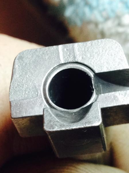

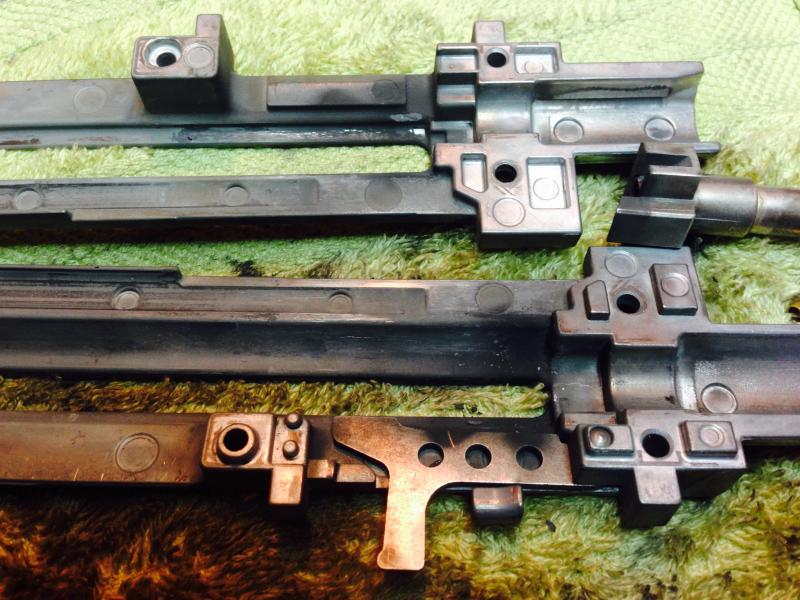

Mensajepor silverive » 21 Sep 2015 00:02
Estoy alucinando con esto, que os parece?
wibols
Mensajes: 5920
Registrado: 04 Sep 2008 01:01
Ubicación: BCN
Mensajepor wibols » 21 Sep 2015 10:02
Es típico en las armas fabricadas por umarex, materiales de mala calidad, poco estudio durante el diseño y poco control de calidad durante la producción, yo no se como fabricantes de prestigio aceptan que umarex les desprestigie fabricando las armas del 22 con sus marcas.
En tu caso eso lo puedes arreglar dándole un poco con una lima de cola de ratón hasta que recuperes el redondeado, pero solo la rebaba, no toques la recamara por dentro.
