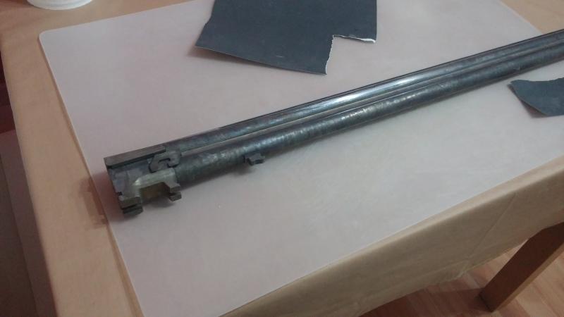

Quitada la cantonera, dejé la madera de lado por unos días y me puse con el cañón.
Desmonté los extractores (tienen un pequeño tope metálico que con un punzoncito de precisión y un martillito sale apenas con un par de golpes y ya puedes sacar por el carril todo el extractor).
Entonces volví a usar el desoxidante de Titán (he de decir que estoy enamorado de él, jejeje).
Fijaos en lo que hace en el pavón antiguo con solo una pasada de pincel.
El pavón estaba desgastado, en algunas partes los rayones eran bastante ostensibles, habiendo incluso creado placas de óxido sobre el acero. Por eso no me lo pensé, ya que me metía en jaleo, la restauración iba a ser completa.
El primer paso era quitar todo el pavón antiguo con el desoxidante. Así quedó después de una buena mano de líquido.

Después de quitarle el pavón había que empezar otra vez a lijar a mano (os aviso de que queda muy bonito y muy romántico pero me he pegado todo el verano dale que te pego con la lija y he acabado con tendinitis en el pulgar de la mano izquierda :o ).
El resultado final tras dos sesiones intensivas de lija y bíceps es este brillo del acero "pelao y mondao".
