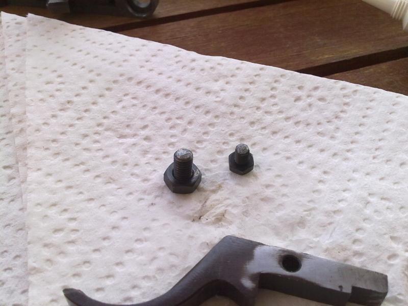

Otra cosa que os pasara al afinar el disparador del santa es que al quedar el tornillo del peso tan desenrroscado (tan salido hacia fuera) se molesta con el vertical que asegura el conjunto de disparo contra la acción.
No pasa nada. Los comemos por la parte interior (la que luego quedara dentro del chasis del disparador haciendo contacto contra el mismo). De esta forma no le jodemos la ranura para poderlo regular con el destornillador y además los dejamos mas redondeaditos y chachipirulis (flanders sic).
También podemos cortarle algunas vueltas al muelle y asi hay que cortar menos el tornillo (pero va a haber que cortarlo casi seguro si lo quereis dejar a 1kg o menos.
Importante recordar que para que quede un buen tacto el muelle siempre tiene que actuar, es decir que este haciendo fuerza contra el disparador. Que sea la menos posible pero tiene que hacer alguna. Asi que nada de cortar 2 o 3 vueltas de golpe. Inspeccionamos bien el tema y cortamos un vuelta, montamos y probamos, vemos si nos interesa o no cortar otra vuelta simplemente viendo si actua o no el muelle contra el disparador apretando y aflojando el tornillo de regulación del peso.
Por eso digo que lo mejor es buscar un muelle que entre en el alojamiento pero que tenga el alambre mas delgado para que sea mas flojo. Yo en su dia no encontré ninguno asi que me apañe con el de serie del santa cortándole un par de vueltas y rebajando el tornillo hasta dejarlo que hacia el minimo contacto contra el disparador.
