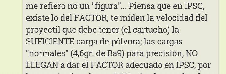

Hola MALEKO; soy zeppelin.... quieres hacer IPSC y precisión; SE PUEDEN hacer las dos modalidades con UNA sola pistola está claro, pero te percatarás enseguida, de que solo progresarás bien en UNA, NO EN LAS DOS A LA VEZ.Me explico, un tirador "normal" en la media me refiero no un "figura"... Piensa que en IPSC, existe lo del FACTOR, te miden la velocidad del proyectil que debe tener (el cartucho) la SUFICIENTE carga de pólvora; las cargas "normales" (4,6gr. de Ba9) para precisión, NO LLEGAN a dar el FACTOR adecuado en IPSC, por lo que aún tirando con UNA pistola para las dos modalidades, tendrías que disponer de DOS CARGAS DIFERENTES, si quieres nivel y no estar en desventaja... un saludo.Nuevo en la recarga

Hola MALEKO; soy zeppelin.... quieres hacer IPSC y precisión; SE PUEDEN hacer las dos modalidades con UNA sola pistola está claro, pero te percatarás enseguida, de que solo progresarás bien en UNA, NO EN LAS DOS A LA VEZ.Me explico, un tirador "normal" en la media me refiero no un "figura"... Piensa que en IPSC, existe lo del FACTOR, te miden la velocidad del proyectil que debe tener (el cartucho) la SUFICIENTE carga de pólvora; las cargas "normales" (4,6gr. de Ba9) para precisión, NO LLEGAN a dar el FACTOR adecuado en IPSC, por lo que aún tirando con UNA pistola para las dos modalidades, tendrías que disponer de DOS CARGAS DIFERENTES, si quieres nivel y no estar en desventaja... un saludo.Re: Nuevo en la recarga
En precisión también pasamos factor y el mínimo como en ipsc es 125.
En precisión al igual que muchos de ipsc usan cargas irrisorias porque las tiradas de hacen son sociales.
Para una punta de 124/125grains y de las últimas ba9 se estaba usando unas cargas de 5'5 grains de pólvora porque muchos con menos no dábamos factor.
El problema es que no entra fácilmente en la vaina....
Personalmente estoy usando 4'8 de cbs1y punta de 125grains para precisión.
Así que esto que dices no es correcto

Hola.... La carga de pólvora Ba9 para PRECISIÓN es de 4,6 para punta cónica/cobreada HN a 4,8gr. y longitud del cartucho de 27,6 a 28mm., para lograr una muy buena precisión y el factor lo da MUY JUSTO si pones la carga máxima; hablo de ESTA pólvora Ba9 de Vectan, no he utilizado otra para esto, y es lo que procede y lo CORRECTO.Ya sé que TAMBIÉN pasamos o debemos pasar el factor en precisión, pero en las tiradas sociales, de club casi nunca lo exigen.

zeppelin, no puedes decir que en ipsc le van a exigir un factor y en precisión no.
y si estas cargas que aqui detallas son con la BA9 que llegaron al mercado en los ultimos meses (ultimo año y pico) no da factor ni de broma, ni justito ni justo.
las cargas de 4,6/4,7 grains era para los lotes muy antiguos, con los ultimos necesitabas un minimo de 5,1/5,3 dependiendo del arma.
lo que PROCEDE Y es lo CORRECTO es lo que le vaya bien a cada arma, no a la tuya y mucho menos lo que tu CREES que es.
no mezcles peras con uvas, en ipsc el factor minimo es 125 y en precision idem de lo mismo, asi que si, debemos usar una carga minima en ambas disciplinas.
del mismo modo que dices que no da factor en ipsc, no lo da en precision.
las vainas aguantan dependiendo de la carga que des "no aguanta lo mismo una de precision con un grimp casi nulo, una de ipsc con un grimp fuerte y mucho menos una de open", lo ideal es pasar revisión de vainas cada vez que recargues, primero por seguridad y segundo porque aunque algunos marquemos las vainas, se te puede colar una que no es tuya y estar defectuosa.

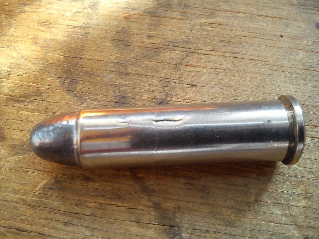

Parrish112 escribió:Y no hay sintomans antes de que de raje??? No hará soplete dentro de la recamara y la dañará?
Hola Parrish.
Pues yo no conozco síntomas previos. Cierto es que tras limpiar la vaina puede estar entera, pero una vez la has recalibrado veas que se ha rajado en su extremo (donde engarzas el proyectil).
Una ocasión se rajó la vaina por la mitad, ni que decir tiene que la desmonté para aprovechar los componentes en otra vaina. Es una 357 de las que recargo con carga de 38 spl.
Saludos y buenos tiros
