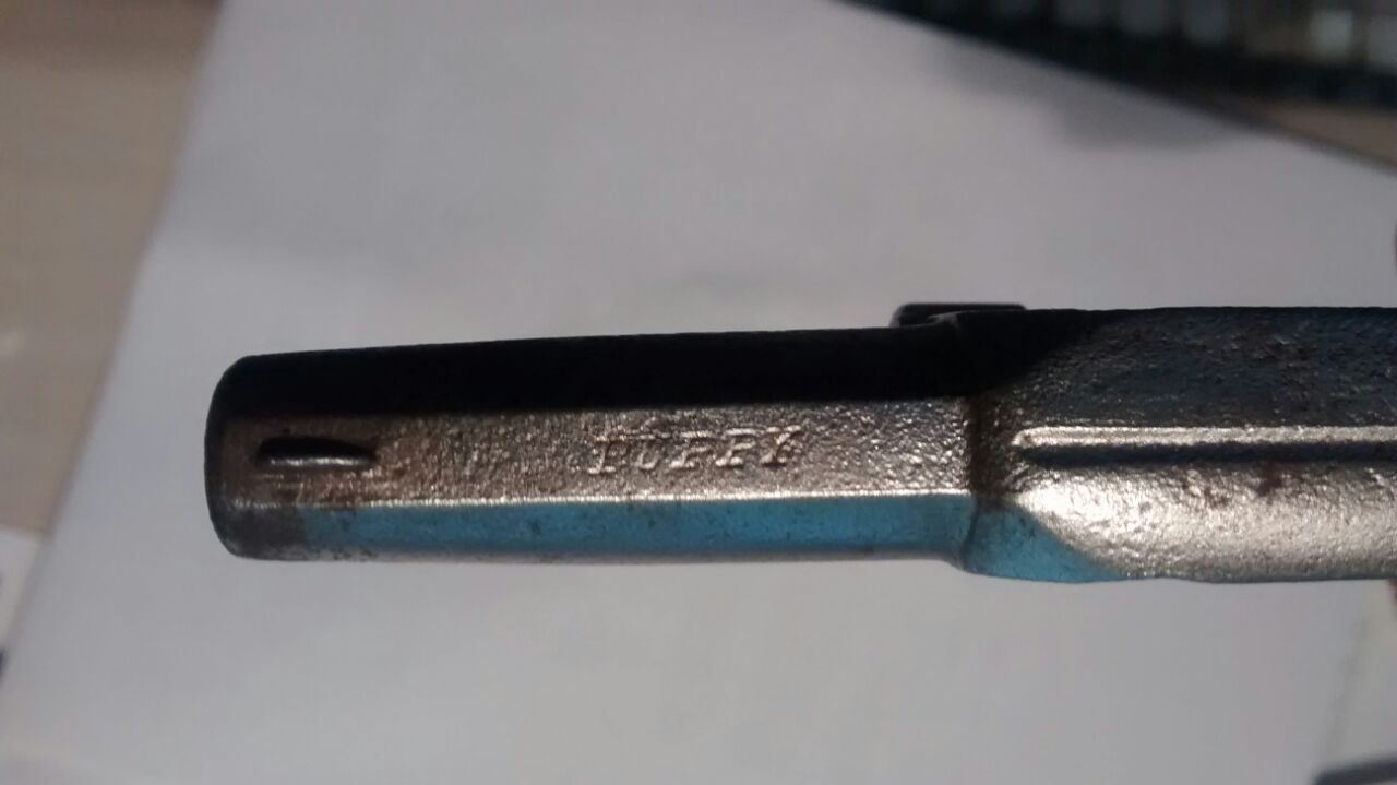

Hola un amigo que vive en Francia me manda unas fotos para ver si alguien conoce este revolver y que calibre podría ser, en el cañón parece que pone PUPPy parece un velodog, y junto al cañón parece que pone cal....., no se le
Agradecería cualquier información.
Hola un amigo que vive en Francia me manda unas fotos para ver si alguien conoce este revolver y que calibre 00
Hola un amigo que vive en Francia me manda unas fotos para ver si alguien conoce este revolver y que calibre 01
Hola un amigo que vive en Francia me manda unas fotos para ver si alguien conoce este revolver y que calibre 02

Otra foto
Hola un amigo que vive en Francia me manda unas fotos para ver si alguien conoce este revolver y que calibre 10

Hola
El calibre habitual de estos PUPPY, era el 320.
Este tuyo por la terminación y estado creo que podría ser de los fabricados en el País Vasco español. Tuve en mis manos un Idiazabal casi idéntico. La única diferencia era la sujeción de las cachas, pues el que tuve en las manos tenia un tornillo en el centro, atando las dos.

Muchas gracias, le he comentado lo que me dices, era de su padre y las cachas las puso el así, el tambor lo esta intentando restaurar, ese calibre 320 no es como el 32?? Entiendo, y tal vez podría encontrar en Francia alguna bala de este calibre
Quisiera meterlo en un marco vitrina para colgarlo en la pared.

Muchas gracias, esta semana mi amigo viene a España e intentará traerlo para enseñármelo y medir el. Tambor y el diámetro del cañón para comprobar las medidas, por lo que me dice la punta del cañón tiene mas o menos 7,6 mm de diámetro y el tambor unos 8mm.
No se si el 320 tiene esas dimensiones, el en Francia podria conseguir en esas páginas munición, pero antes de pedirlas quiere estar seguro del calibre.

El 320 = 8 mm
El diámetro del cañón es 7,9 en entrada y del lado de la salida hay 7,45 mm en el fondo de rayado y en el fondo de 7,4 mm en la cumbre de los rayados.
Para el tambor: , diámetros está de 9,7 mm . La entrada de cámara 8,1 mm y la salida de cámara 7,8 mm.

Un 320.
