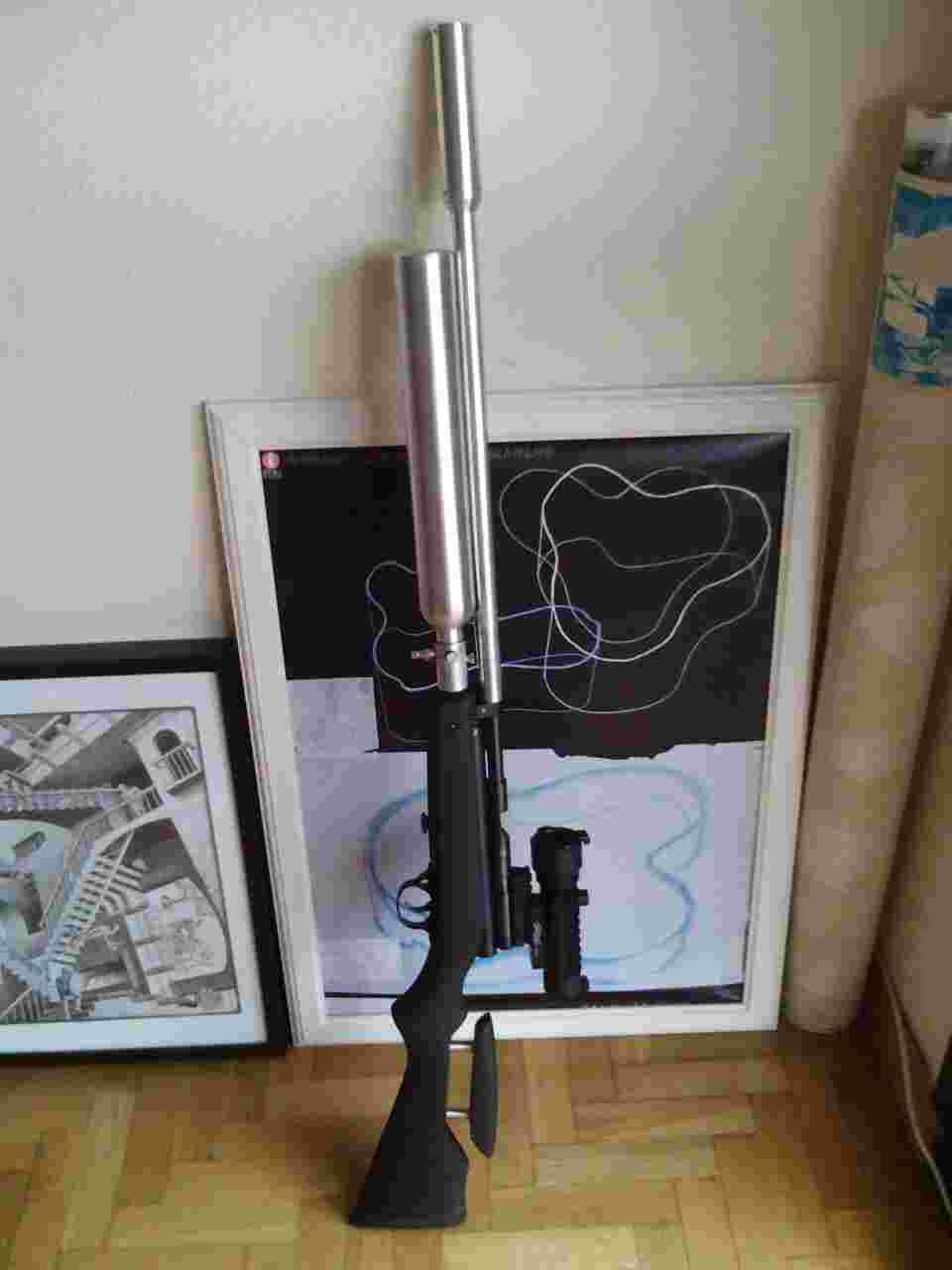

AHORA SI ESTA COMODA, le he quitado la segunda pieza del tubo que une la botella a la carabina , mecanizando de nuevo las roscas del adaptador de laton , quitandole una longitud a la culata de 4,5 cm , que le sobraban y ademas la hacia muy incomoda a la hora de disparar.
asi ha quedado.

AHI QUEDA ESO, SPA CP 1 PCP CARBINE , tratada del mismo modo que las crosman 2240 , mas dulce y suave el trabajo , se presta perfectamente al tuning , gran parte de culpa de este proyecto la tiene mi buen amigo carlos , manteniendose en la sombra, GRACIAS CARLOS , lleva instalado un cañon de cometa del 5,5 , regulador marca ninja y botella de cometa linx, la union arma-regulador -deposito esta realizada mediante un tank block ( zeta ) del maestro lobo con doble tornilleria para una mayor seguridad en la misma ,el gatillo tambien se le ha fabricado para poder hacerle un ajuste mas fino , el moderador tambien es del amigo lobo, culatin de pletina de aluminio , de la de andar por casa, y maderas recicladas de una vieja culata de qb78, tengo en mente cambiar el vestido por unas maderas laminadas mas llamativas , disparos super constantes 2-3 m/s de diferencia y una precision acojonante

unas pruebas a 50 metros A.C.O.J.O.N.A.NT.E, , gracias a dios que un compañero del foro ha tenido la oportunidad de probarla y podra corroborar estas dianas , porque son incribles, estan hechas con banco de tiro cadwel matrix , de los baratos, municion jsb de 15,9 grains , visor hawke varmint 6-24x44 sf. en galeria cerrada como todas mis pruebas.
con este chisme me la juego yo con varios de los pcp que tengo y que mas de uno en el precio superan los 000 tres ceros

Hola, se trata sin duda de una primicia mundial, una cp1 pecepeada al puro estilo de las 2240, con botella de paintball, cañón mas largo... he buscado por internet y no he visto nada igual. Por cierto, vaya pedazo de agrupación que hace, Para que después digan que los cañones cometa son malos... :apla: :apla: :birra^:

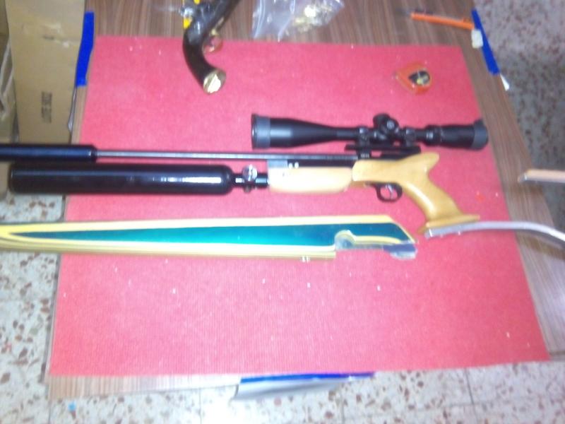

PUES ,, ahora le toca a esta SPA CP1 PCP, cambiarle el vestido, tengo este trozo de culata laminada que me envio un forero y voy a intentar darle otro colorido a este injerto, haber que sale de hay pero si hay un San Pancracio saldra

A ver si esta semana puedo hacerle algo mas , de momento ta he cortado , luego veremos como queda

he tardado , pero el curro no me deja pasar el tiempo que me gustaria con esto
Asi ha quedado la spa pistol
