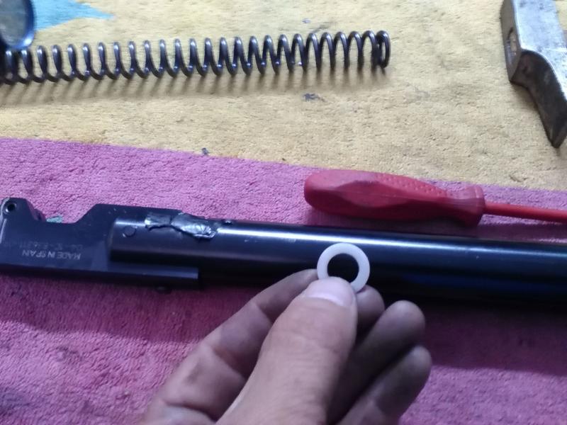

Buenas a todos ( través ) esto es para ti mira las arandela de naylon se pone entre el tom han ese o como se llame o el contra peso del pintón y el muelle y en la guia trasera igual yo en la guia trasera no te lo recomiendo porque a mi de los taponazos me la desplazó hacia atrás y la metió en el tope ese que lleva la guia trasera después de 2500 tiros y ahora lo que e echó es ecamisar la guia trasera y se queda mejor te mando una foto de las arandelas de naylon para que las veas suerte

Mira estas son la puedes encontrar en las ferreterías por 25 céntimos hay que lijarlas por dentro por que viene muy justas si necesitas algo aquí estamos suerte
