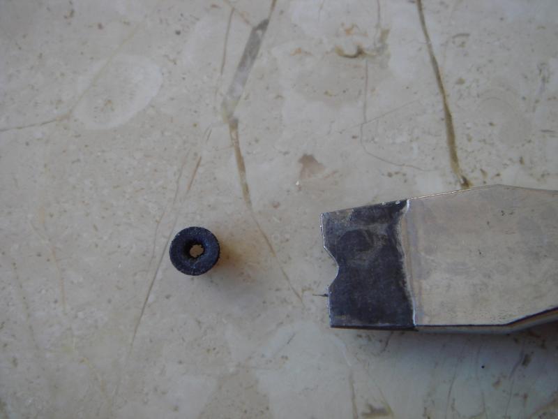

Re: Se fue alguna torica de mi Walter(DONDE REPARALA)
Si te pierde el deposito solo tienes que sacar la válvula,con un destornillador como el de la foto y cambiarle la junta,como la que hay al lado del destornillador(Se hace con un sacabocados)
