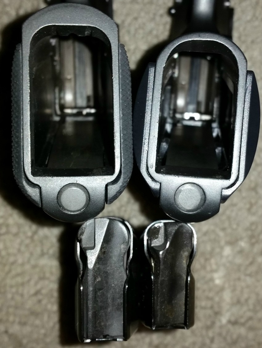

Cumple sobradamente...
Pero que te aclaren si es small frame o large frame. Ahi esta la diferencia entre cargadores corrientes o caros.
Por lo demas sobran repuestos por todas partes y no son excesivamente caros.
De precision y calidad no hay que hablar, es sabido que la marca siempre tuvo calidad.
Lo de la municion solo hay pegas solucionables con recargas. Cosas de medidas y tal... Segun la mano de cada uno.
Foto ejemplo (cz) para diferenciar large frame (hc) de small frame (normal)

Que es lo caro? El small o el large frame????

Si no me equivoco 70 euazos por cargador large frame, y son, al menos, 4 para Ipsc
