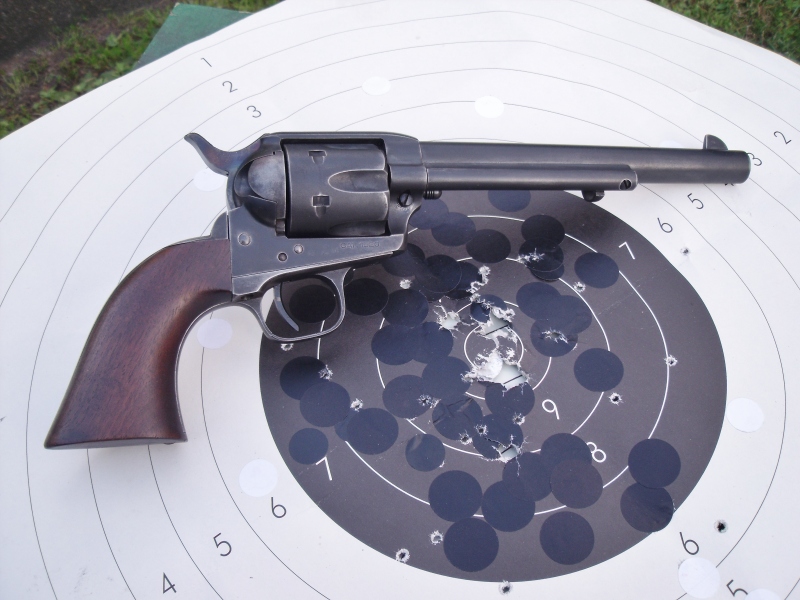

este es un UBERTI mío que pavoné a oxidacion, y después decidi dar un ligero tono envejecido, en este caso, al querer imitar a un revolver militar, decidi abstenerme de altos brillos, sin bien el pavon a la oxidacion no es dado a altos brillos, se le puede dar un tono algo lustroso y así restaurar o imitar el pavón de ciertas armas clásicas. Por desgracia, lo que más vemos son ejemplos de armas repavonadas y mal, por procedimientos que no son de epoca, y además, de pobre resultado, como el pavon por sosa y nitrato.
observese que el tono es parecido al de este revolver original, salvo el armazon marmolado que envejecio de manera distinta:
Viendo que el tema del pavonado es bastante recurrente, quiero explicar como se hace un buen pavonado 81
ojo, en la foto hay un cierto tono grafito, pero en la realidad, es mucho mas oscuro.
mostrare pavones alcalinos COLT, mas negros en este caso que otras marcas, muy tipico de la casa...
observese que esta a años luz en profundidad y cuerpo, más tono, del pavón a nitrato y sosa y que de nuevo, los profesionales no suelen dejar exceso de lustre, sino pulcritud en acabado, lo cual significa que el arma esta pulida y bien pulida, pero no da destellos...lo cual se consigue via eliminar cualquier marca de lijado hasta conseguir un acabado liso pero comedido en brillos que es lo que demanda el usuario. Casi 100 años de pavón, y ahí sigue...
añado que como todo, hay excepciones.....pero si dejamos un gran brillo, un pavon profesional y con cuerpo, matiza ese brillo a espejo, y lo deja en su sitio, como sucede con los SW 29, 27, Python, etc.
añado que tengo fotos de pavones hechos por mi al calor, pero no me los carga por ser muy pesadas y es un pavón poco complicado de hacer, siempre que sepamos donde aplicarlo...lo desaconsejo en cualquier pieza de polvora sin humo.
el resumen es que ni mucho menos es que el pavon simple de sosa+nitrato, es formula fiable, y ni muchos menos se alcanza un resultado profesional, y que el aficionado suele incurrir en tres fallos típicos que conviene evitar si vamos a pavonar:

este es mi revólver en otra foto antes de envejecerlo, tal como quedo pavonado por oxidación:
me llevo una semana, no le di lustre como dije, y pocos pavones hay mas duros y que aguanten más, y con cero riesgos de quemaduras o acidos toxicos.
añado que el oxidante pueden ustedes adquirirlo en tiendas de pinturas, donde para tal efecto venden un liquido oxidante a unos 20 euros los 500 ml..puede parecer caro pero da para muchas armas.
despues es cosa de aplicar, oxidar, hacer sudar (no prove a hervir), rascar y repetir. Prometo post al respecto, Sólo hay que esforzarse en matar bien el proceso en la última fase.

Mensajepor skenco » 27 May 2015 01:02
Muchas gracias por la respuesta,pues tendrá que quedar así negro mate que también queda bonita,mas original,por lo menos quedo sin ningún fallo jeje
