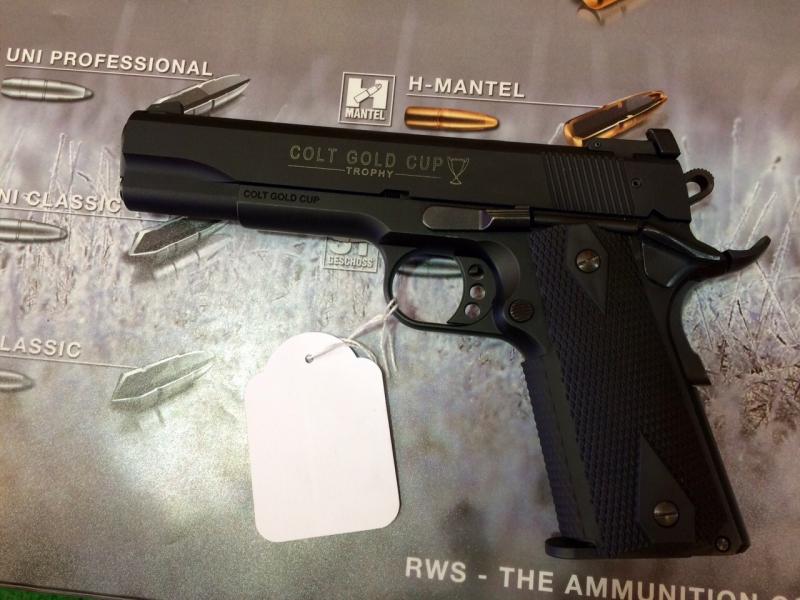

maxims escribió:Buenas tardes a todos, es una consulta para los especialistas en Colt, pongo unas fotos del problema, llevo días en los que la pistola lo mismo tiraba arriba que abajo, hasta que ha desaparecido el punto de mira, el cual buscando he encontrado.
Buscando veo que hay una pieza especial que se encarga de remachar por el interior de la corredera el punto de miara, pero existe alguna otra solución factible, ya que pegarla me parece poco fiable, y la pieza desprendida parece estar dañada o con poco material por abajo.
Son de la marca ELLIASON.
Un saludo a todos y gracias por anticipado.

manolosolo escribió:Un saludo, y mi consejo, llevala a una armería, que eso serán (como mucho) 20 € de reparación.
manolosolo escribió:Tengo mis dudas, de que un pegamento, valga para eso. La corredera en cada disparo, aunque no lo parezca, soporta grandes tensiones mecánicas, e incluso en otros modelos, se llegan a romper o tener fisuras a la altura de la ventana de expulsión, o sea, que yo descartaría lo del pegamento.
