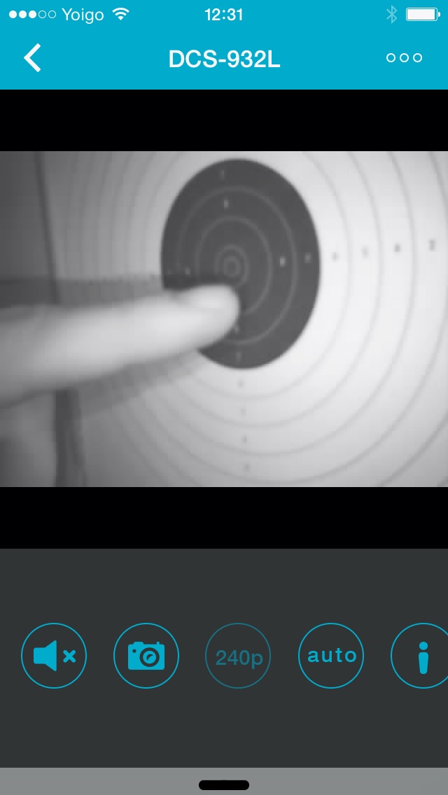

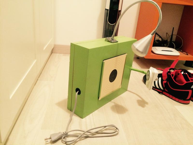

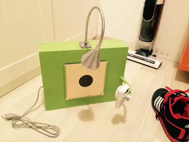

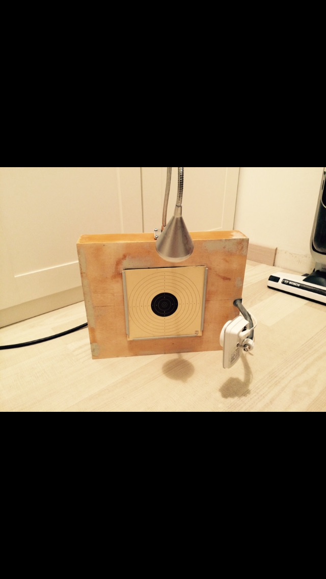

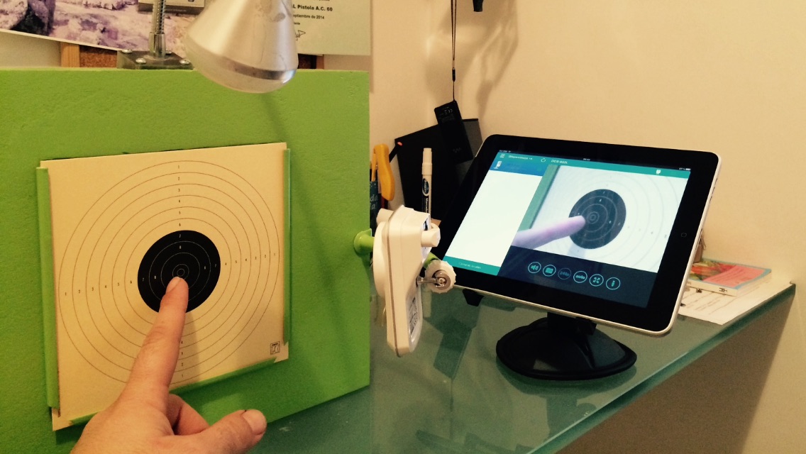

Saludos y perdón por el enunciado pero no sabia como llamar al aparatejo,surge de la necesidad de poder entrenar en casa e indagando por internet vi algo parecido así que decidí hacerlo,básicamente es un portadianas con luz y una cámara IP (wifi),la imagen se recibe en en tlfno,ordenador etc,y la verdad es que cumple su cometido,espero que os guste y os de ideas

Muy bueno compañero,y muy bueno has de ser para que no se te vaya un tiro
al dispositivo de la camara o a la luz,es broma.Pero si esta bastante cerca
la camara o al menos eso es lo que se ve en las fotos.

Vayaaaa invento!! Que camará es esa?? Tengo que hacerme uno;)

Gracias +0-,es una camara IP,utilizan la red wifi para conectarse y puedes acceder a ellas desde cualquier lugar,se utilizan para vigilancia y en grandes superficies hay multitud de modelos y precios,saludos.

Esta muy bien, aunque a mi parecer, demasiado cerca la cámara y la luz........
Y unos simples prismáticos, no valdrían???????

Muy Bueno!!!. Supongo lleva dentro un "atrapabalines" o como haces para que no rebote?.

Buenas,es un cazabalines gehmann 17•17 con una plancha metálica y un resorte detrás,saludos.

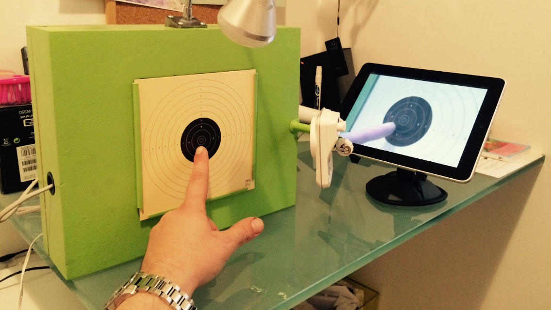

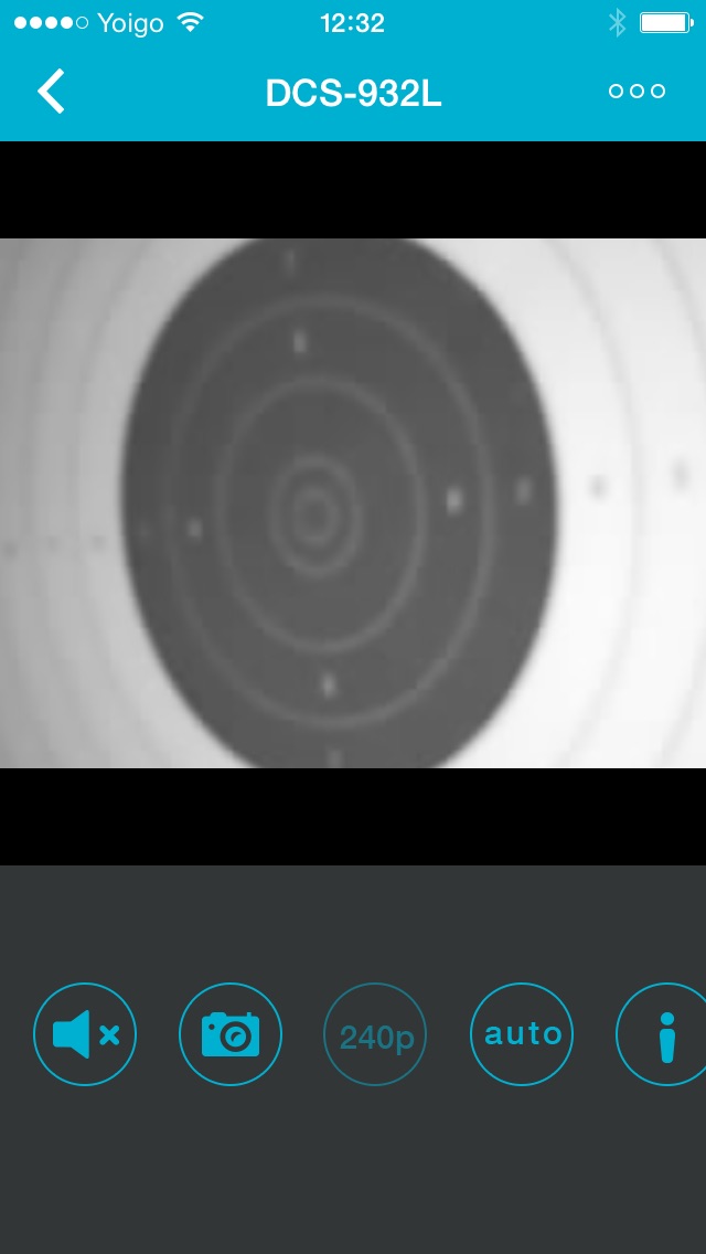

Buenas,así es cómo quedará montado definitivamente a 10m,con un iPad de primera generación,saludos.

Interesante... Supongo que esas cámaras van con pilas ¿no?

Hola,tanto la cámara como la luz van con alimentadores de 5 y 12 v conectados dentro de la caja con una salida a 220 para estos.He visto otras maneras de hacerlo para otras modalidades por ejemplo un pequeño telescopio usb conectado a portátil de 10" utilizado por tiradores de rifle y va muy bien,graban las sesiones y el equipo es portátil,saludos.

Buenas,yo tengo una cámara de vídeo en el techo del garaje enfocando a la diana y un monitor en la línea de tiro y se ve de fábula, la cámara estaba en desuso ya que es una míni dv estropeada que no graba pero si que enfoca y el monitor una tv de 15 de pantalla plana pero sin tdt que tenia parada.

:mrgreen: Sigo pensando, que con unos simples prismáticos del chino, que no hace falta que sean unos Leica o Swarovski, solucionas todo simple y eficazmente, no necesitas red wifi, ni cables , ni pilas, ni enchufes, ni ningún tipo de trasto eléctrico o electrónico, además, no corres el riesgo de volar la cámara por un gatillazo dado al despiste.....
