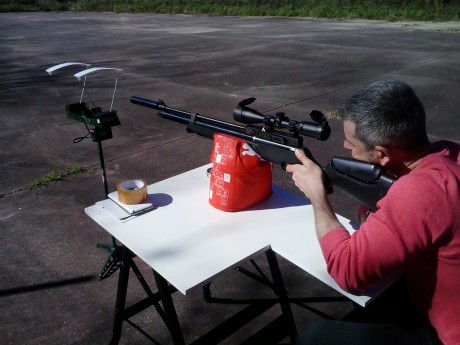

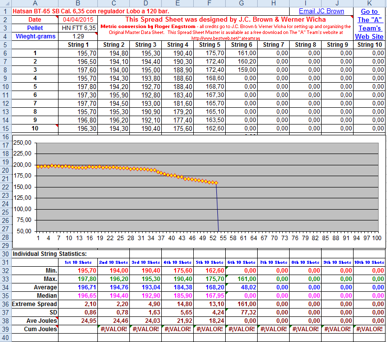

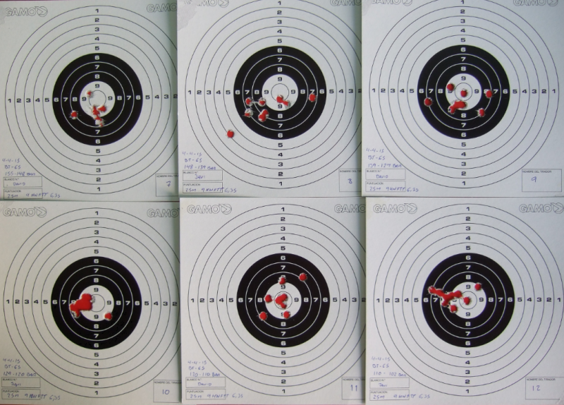

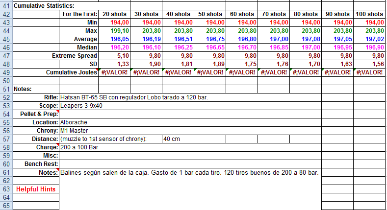

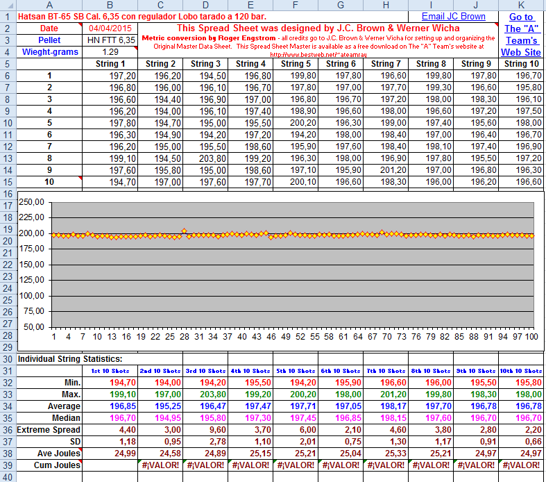

Hola, he exprimido mi hatsan al máximo en un crono y lo comparto para el que le pueda interesar. Yo cuando la compré tenia dudas sobre la cantidad de tiros buenos que podía dar con un deposito y lo cierto es que he quedado gratamente sorprendido.
El material
Hatsan bt 65 cal 6,35 con regulador Lobo tarado a 120 bar. Moderador Hatsan.
Visor Leapers 3-9x40 con monturas bipieza medias de la misma marca.
Balines HN FTT . 1,29 gramos, 19,91 grains. Segun salian de la caja.
Crony M1 Master.

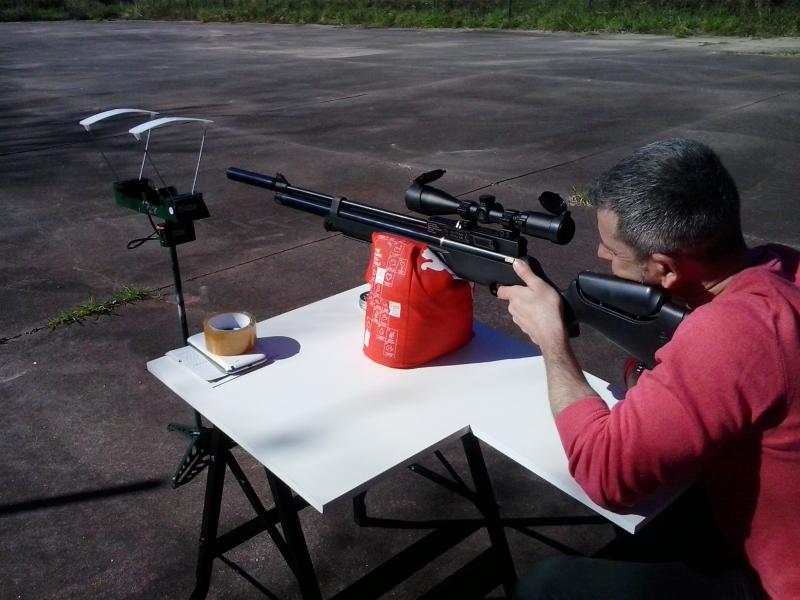

Mesa de tiro casera, con su saco tambien casero, silla de playa, dianas Gamo y un colega.

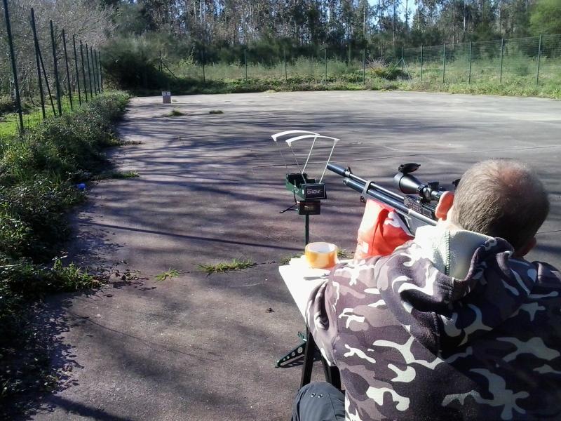

El dia era soleado pero había un viento racheado de dcha a izq de entre 25 y 35 km/h según la predicción meteorológica. En el campo de tiro hay alguna diana en la que hubo que apuntar al 5 buscando el 10.
Desde luego no era el dia mas apropiado para hacer precisión, ni por las condiciones, ni por el visor, ni por los indios, ( ¡ que vaya dos ¡ ) jaja . ( Ya tiraremos bien algún dia ).
Y vamos con la crono.

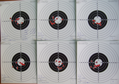

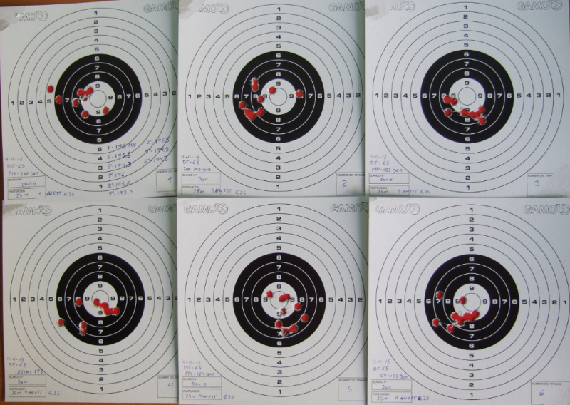

Por su parte la carabina es capaz de esto a 25m con ese visor y sin viento . 5 HN FTT. El quinto tiro es el que hay solo y fue fallo del indio que no pudo aguantar la presión.

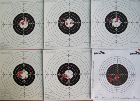

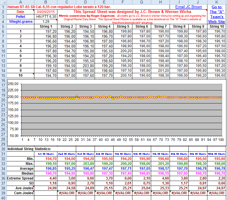

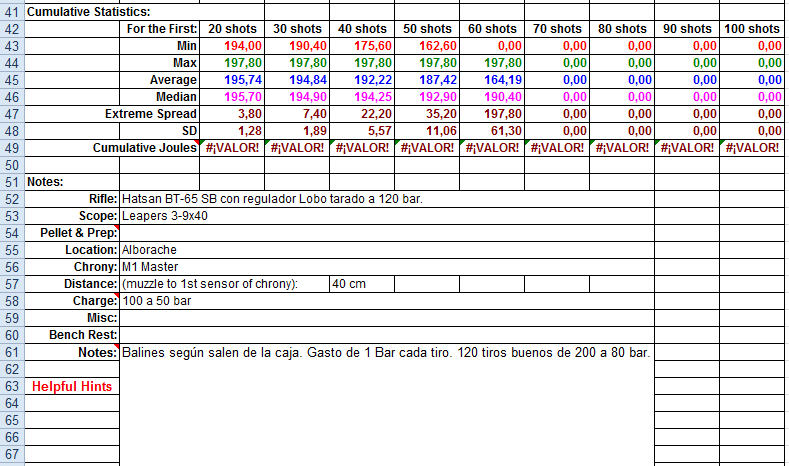

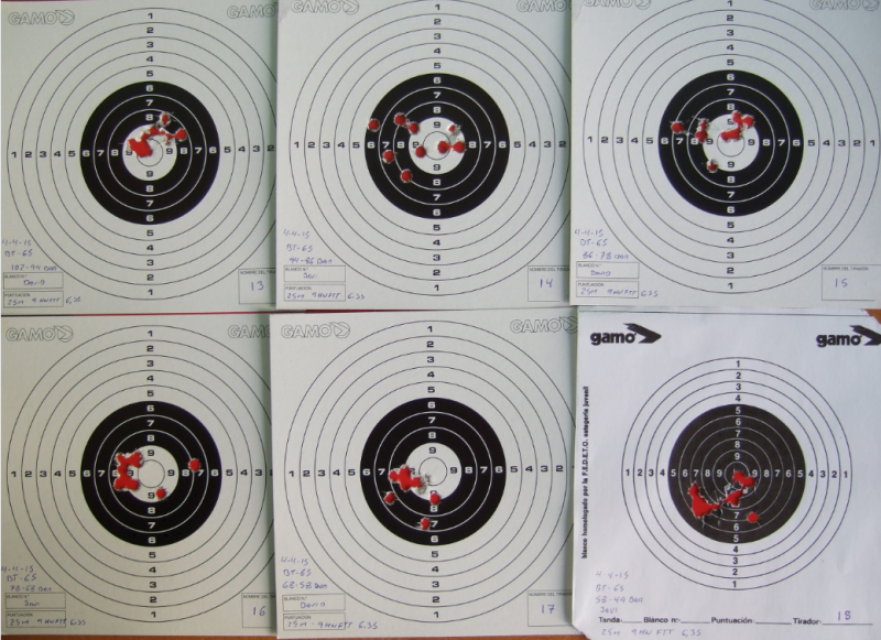

Sorprendentemente, salen 120 tiros buenos entre 200 y 80 bar. Esto es algo que no entiendo muy bien estando regulada a 120 bar. Si alguien nos puede iluminar estaría agradecido.
Después, como demuestran las dianas a esa distancia se podría seguir disparando hasta los 50 bar para un uso cinegético que en la piel de toro no esta permitido zumbando todavía a 15 julios sin una caída en la vertical muy acusada. (estamos hablando de 25m).
En las dianas que expongo a continuación no se corrigio en altura en ningún tiro salvo por el viento, que hacia el final amaino un poco.

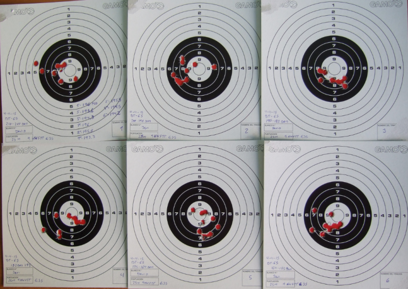

Hay una primera diana que se hizo de 210 a 200 bar que no incluyo en la grafica porque con semejante autonomía no tiene sentido forzar mas allá de los 200 bar. De todas formas en la diana aparece la crono de la misma.

Conclusiones:

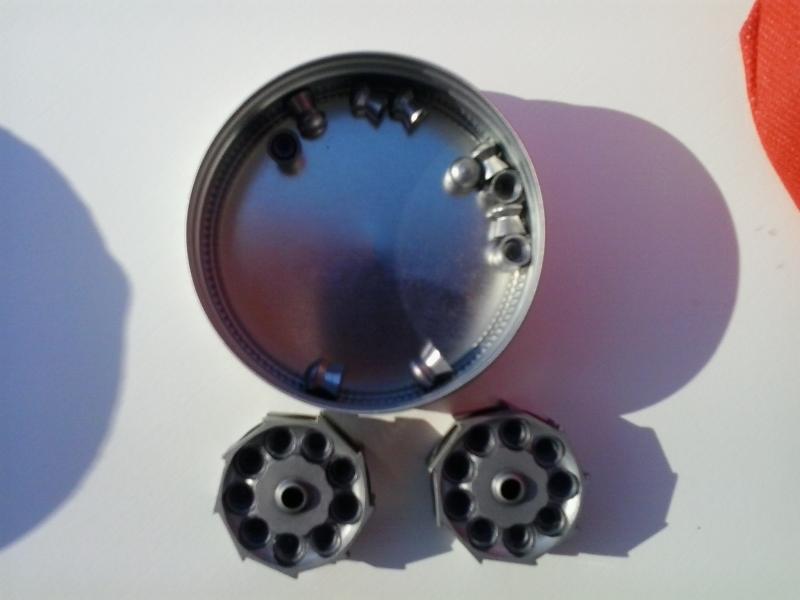

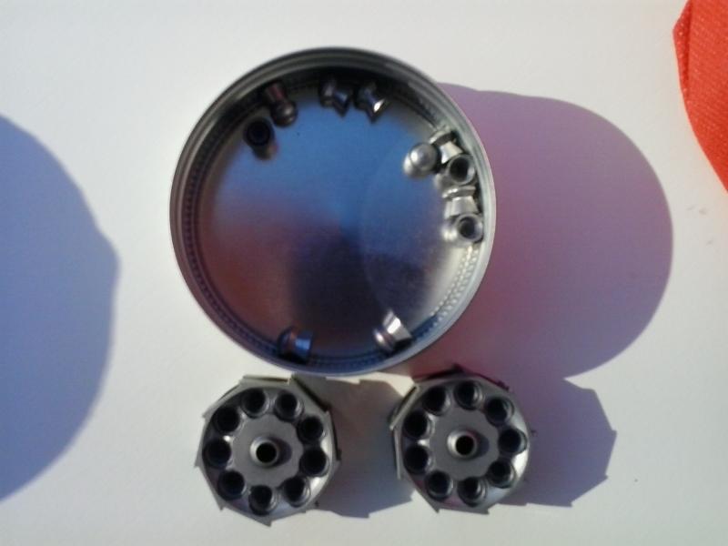

¡¡¡ Le faltan 9 balines a mi caja y los quiero !!! jajaja.
La carabina esta pasada por medio julio + o -. Con la aguja fina y el martillo al minimo me daba 38 julios lo cual no esta permitido ni me interesa para mis propósitos que es el plinkin y por lo que se ve también se puede uno hacer unas dianas. Con la aguja gorda me daba un máximo de 18 julios con la tensión del martillo a tope asi que la puse en un taladro y con la dremel le quite un poco de material dejándola como esta ahora, con el muelle martillo al minimo. Creo que seria mas regular todavía si le aplicase algo de tensión al martillo y puliera su alojamiento.
Pero esto será con otra aguja gorda que tengo que comprar para rebajarla un poquito menos.
En la crono hay algún dato que falta pero es porque no se como ponerlo, lo siento.
Espero esta crono os sirva de algo. Yo he disfrutado haciéndola.

El campo de tiro.
Hola, he exprimido mi hatsan al máximo en un crono y lo comparto para el que le pueda interesar. Yo cuando 31

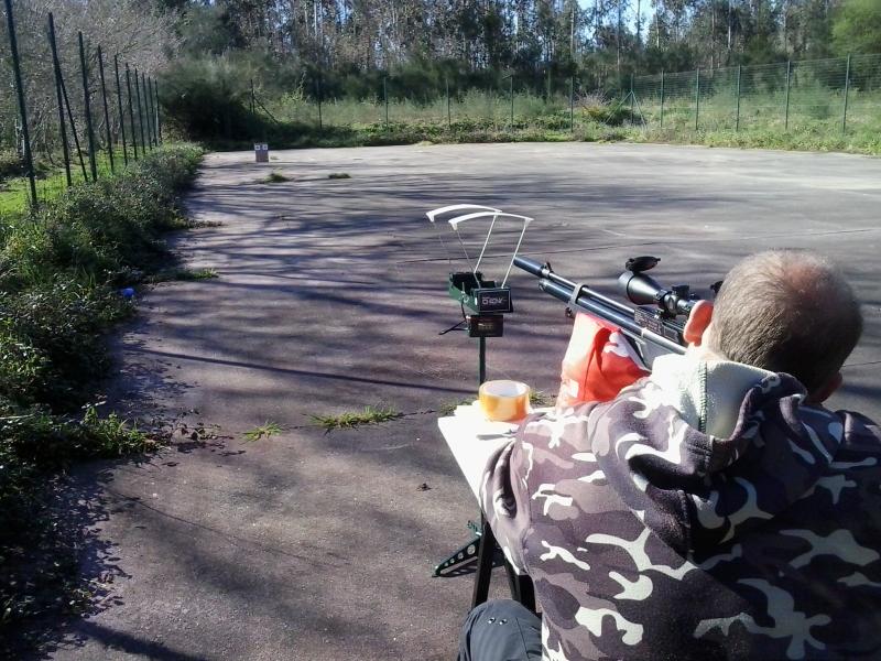

El equipo.

Lo que sobro de la caja.

Menuda cronografiada si señor!!! x cierto, de donde sacaste la hoja de datos para hacerla??

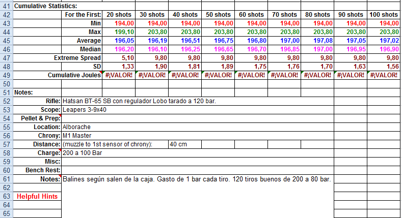

hola y gracias, la hoja no recuerdo de donde la saque, creo que de un articulo del compañero Truman de la AGFT. La subo pero no se como completarla del todo si alguien se anima a explicarlo estaria muy bien.
Tambien una explicacion de porque sigue regulando hasta los 80 bar.
cronografia.xls
(64 KiB) Descargado 133 veces
