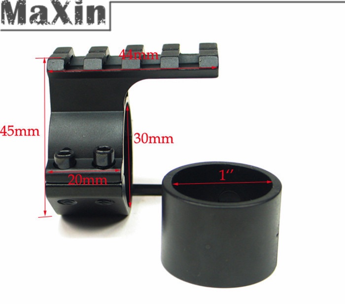

Re: Visor scout para FR8
Yo lo he puesto así
Con dos anillas de estas de 25 mm, entran perfectas y por dos duros
¡Fantástico Idelbarrio!Algo así es lo que yo tenía pensado hacer con las monturas picatiny para cañón, pero con las anillas estas seguro que queda mucho más fijo
¿Podrías indicarme dónde las has comprado?
- idelbarrio
- 375 HH Magnum
- Mensajes: 2584
- Registrado: 30 Ene 2008 06:01
- Ubicación: Madrid
Pues las compre en aliexpress por internet, que era lo mas barato porque no sabia si el invento iba a funcionar o no, pero las tienes iguales en blakrecon, censurada por spam......... eso depende la prisa que tengas claro, porque los chinos son muy muy lentos, jajaja.

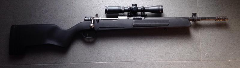

he visto que has tenido que rebajar un poco la culata en la zona que contactaba con las anillas y en el cubrepunto..este último te entorpecía la visión con la óptica?
- idelbarrio
- 375 HH Magnum
- Mensajes: 2584
- Ubicación: Madrid
Zhunter-1 escribió:he visto que has tenido que rebajar un poco la culata en la zona que contactaba con las anillas y en el cubrepunto..este último te entorpecía la visión con la óptica?
No para nada
Las anillas no estorban para tirar con miras abiertas, es más yo lo uso más con miras abiertas que con visor
Tuve que recortar un poco la culata para que las anillas no estorbaran y se pudiera montar.
El cubre punto venía ya recortado cuando lo compré, no se a cuento de que lo cortaron, pero venía así
