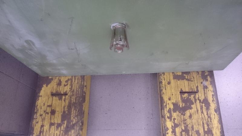

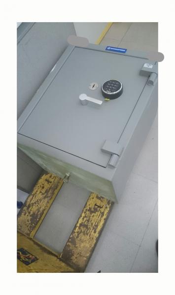

Y ya que estamos aprovecho a enseñarte la caja de mi trabajo que estaba anclada y la arrancaron de cuajo, y es unas diez veces mas grande que un armero estandar, y mas pesado

Me sorprende que estubiera anclada con un solo taco en el centro y, ademas, en la base que es menor que la altura. Ya que permite balancear la caja e ir aflojando el taco, lo suyo hubiera sido poner 4 tacos lo mas alejados posible entre ellos, para dificultar el balanceo.
						Re: Armero donde colocar?
lo suyo es meter minimo dos, y en dos superficies diferentes a 90 grados una de la otra. Por otro lado meterle un golpe de taco quimico en el agujero ayuda un poco. Yo no tendría contemplaciones en anclarlo al suelo con lo mas gordo posible y si son dos puntos mejor.

JG_venta escribió:Y ya que estamos aprovecho a enseñarte la caja de mi trabajo que estaba anclada y la arrancaron de cuajo, y es unas diez veces mas grande que un armero estandar, y mas pesado
¿Cuanto pesa tu caja?

AprendizArmero escribió:Me sorprende que estubiera anclada con un solo taco en el centro y, ademas, en la base que es menor que la altura. Ya que permite balancear la caja e ir aflojando el taco, lo suyo hubiera sido poner 4 tacos lo mas alejados posible entre ellos, para dificultar el balanceo.
Pero estamos hablando que es una caja de 300kg, que consiguieron sacarla a la calle, fueron 4 personas salian en la camara, asi que el que quiera mangarla lo va a hacer igual si o si, (sinceramente si yo tuviese un armero de 300kg ni me hubiese replanteado atornillorlo al suelo, quien piensa que van a arrancar eso) y respecto a meter mas tacos o menos, daros cuenta que la fabricacion de la caja es la que hay... Si solo se tiene un agujero para anclarla no puedes meter mas, precisamente por que quien taladra eso? Los armeros grado 3 era una hora de lanza termica, ponte a hacerle otro furaco con brocas a ver cuanto tardas... Y aunque no sea un grado 3 una caja fuerte buena te las verias putas tambien para hacerlo. La mayoria de armeros te vienen con dos agujeros, pero los hay que no.

fernandovitch escribió:JG_venta escribió:Y ya que estamos aprovecho a enseñarte la caja de mi trabajo que estaba anclada y la arrancaron de cuajo, y es unas diez veces mas grande que un armero estandar, y mas pesado
Mi armero unos 130, la caja del trabajo unos 300 Kg
