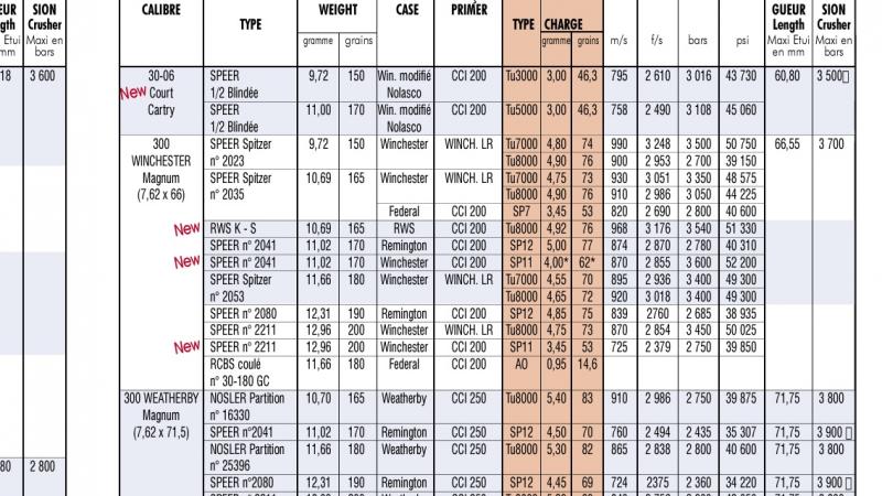

He visto una tabla de recarga y el 300 WM ponen pistones cci200 todas las cargas y puntas.
A ver si puedo enviar esa tabla para q la veáis.
Alguien me puede decir el porque y q beneficio o desventajas tiene.
Re: BLASER R8 300 WM
Dudo que nadie te pueda ofrecer una explicación científica del porqué de usar pistón magnum o no magnum, la teoría es que dan más fuego que los no magnum si bien, ese dar más fuego a veces no se traduce en mejores resultados sino en todo lo contrario. La experiencia demuestra que unas veces te va bien el magnum y en otras ocasiones no hay manera. La única ventaja relativa que he encontrado en los pistones magnum es que suelen ser más duros ayudando a evitar que los perfore la percutora o su destrucción cuando nos pasamos de carga. Por lo demás, a veces ayuda el hecho de que sea magnum y a veces solo hace que tocar las narices.
Es curioso, ni en 300WM ni en 7mmRM he necesitado nunca pistones magnum, al contrario, me ha ido siempre mejor con los normales. No obstante, con el 7mmWSM parece imprescindible el magnum y en el 270WSM también, es curioso.
Y ojo con los experimentos, en una ocasión se me ocurrió recargar el .308 con pistón magnum y sin bajar la carga de pólvora, por trastear, solo pude hacer un disparo pues tuve que abrir el cerrojo del Sako con la maza de plástico y tras engrasarlo convenientemente con aflojatodo por la boca del cañón, se quedó gripado.
