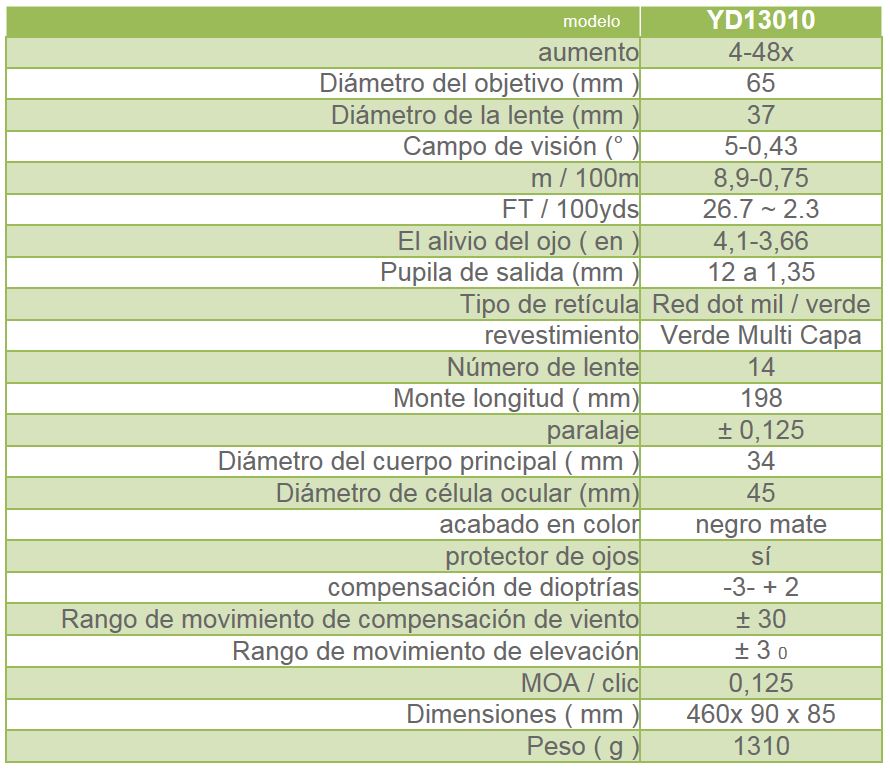

Esta claro que la calidad y la marca, hay que pagarla, pero hay fabricas chinas, que fabrican con un control de calidad bastante decente, porque, al contrario de lo que mucha gente cree, en China, aparte de fabricar lo malo y barato, tambien se fabrica lo bueno, y lo muy bueno, y hasta lo mejor, son capaces de ofrecer productos como este, a un precio imposible en occidente. Para los que le gusten los visores espectaculares, ahí va una pequeña muestra.
Un visor 4-48X65 Mil-Dot, con tubo de 34 mm, que soporta un calibre 50...................por algo menos de 300 €, si le pones unas anillas de la misma marca en aluminio 6065 (desde luego, muy buenas), te son los 300 € justitos..............
Yo tengo, de la misma marca, un 8,5-25X50, y puedo decir, que es muy buen visor (soporta un 338 Lapua Mg), y he probado mas de media docena de visores chinos.
No se si realmente aquí, seremos muy finolis, pero he visto multitud de paginas yanquis, en las que dicen que hasta la copia de los Leupold, que cuestan 60 €, están bien, y las montan en sus AR 15, y vamos, que allí, el precio de los visores esta a años luz de aquí, si no, hecharle un ojo a esta web, la mayor de USA:
https://www.opticsplanet.com/s/rifle-scopes
