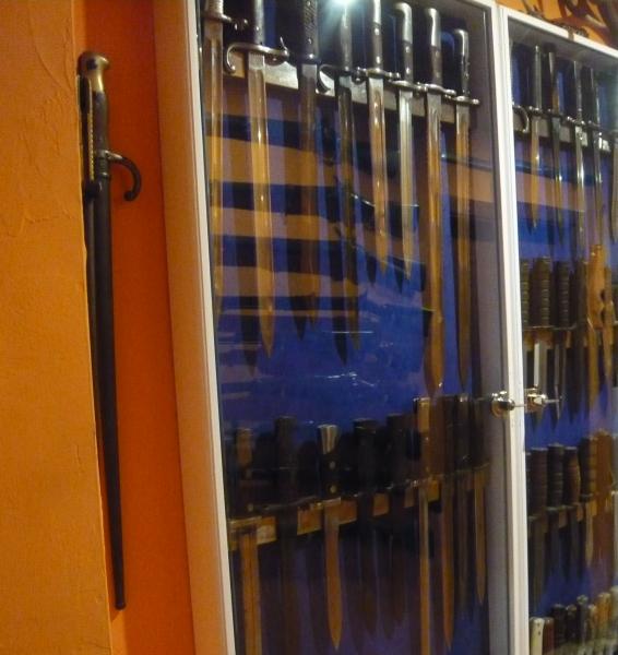

Re: Busco expositores
si hace falta alguna foto más detallada se pone,ahora detallo un poco las medidas y materiales.
medidas ancho interior,hay algunas que hacen unos 56cm de ancho en la parte interior.....,y porque esa medida?porque en algunos de los expositores utilize unos imanes del ikea modelo grundtal,que hacen unos 52cm de largo total,yo use esos imanes porque me parecian los más adecuados para estas cosas ya que si pongo los tipicos de cocina que se ven los imanes,esos son muy feos y no me gustaban.
pongo para que se vean los imanes. https://www.ikea.com/es/es/catalog/products/60238645/
no se porque motivos ya no hacen los imanes de 52cm,entonces puse algun expositor más estrecho,42 o44cm de ancho de interior,siempre dejo algun cm por ambos lados,lo bueno de estos imanes es que quitas la tapa atornillas a la pared y vuelves a poner la tapa,y ya no se ven los tornillos.
pero bueno lo de los imanes es opcional,siempre puedes coger alcallatas,como por ejemplo donde tengo los cuchillos colocados en diagonal sobre la tela roja estan sujetos solo con una alcallata por el recazo.
la altura de los expositores,tengo alguno un poco más alto que otro,pero los más altos que tengo son de 148cm,eso depende de la cantidad de pared que tengas y lo que necesites.
la profundidad,yo le di unos 10cm aproximadamente de interior,pero eso depende tambien de lo que necesites,si tienes algun sable,necesitaras más
los expositores los pinte de esmalte al agua blanco,pero obviamente eso tambien es opcional,se puede dejar natural teñido,etc.
la tela de la foto,tanto la roja como la azúl que he utilizado es antelina,al principio andaba buscando fieltro,pero aparte de costar encontrarlo es mucho más caro,y la antelina queda mucho mejor.
lo que hice fue forrar un trozo de chapa fina de madera 4 o 5mm de grosor,de la misma medida que el fondo interno de los expositores de antelina,haciendo un poco de pliege por detras,utilize cola en spray es bastante practico.
y por ultimo los cristales,ya depende si quieres poner o no.
yo hay algunos que no tengo pero estoy pendiente que me venga el cristalero para colocarlos.
bueno si despues de este tocho te animas,adelante.je,je.
un saludo.
Preciosa coleccion INOOK. Me encantaria poder pasar una tarde manoseandola.
INOOK escribió:si hace falta alguna foto más detallada se pone,ahora detallo un poco las medidas y materiales.
un saludo.
una ultima pregunta veo que muchas las tienes sin funda , se la has quitado?¿ o es que las tienes así?¿ yo la gran mayoria las tengo co funda no se si aguantará el imán lo has probado?¿
PReciosa colección!!!!!!!!!!!!!!!!!!!!!!!!!!
hola,pues bayonetas con fundas solo tengo las dos francesas que hay fuera de los expositores una la del fusil grass,y otra la del fusil chassepott.
decidi ponerlas todas sin sus vainas y fundas por el tema de como algunas son de cuero y tal,y para que no estropeen el metal de las bayonetas pues las dejo todas sin nada y ya esta.
si las quieres poner con sus vainas y fundas igual mejor cogerlas con alcallatas por donde se pasa la correa del tahali.
bueno,ya nos mostraras fotos cuando tengas expuesta tu colección.
un saludo.
INOOK escribió:hola,pues bayonetas con fundas solo tengo las dos francesas que hay fuera de los expositores una la del fusil grass,y otra la del fusil chassepott.
un saludo.
La tengo medio hecha ya me faltaba algun consejo bueno para tenerlas bien sujetas , cuando termine de ponerlas bien me pondré con los sables.
medidas ancho interior,hay algunas que hacen unos 56cm de ancho en la parte interior.....,y porque esa medida?porque en algunos de los expositores utilize unos imanes del ikea modelo grundtal,que hacen unos 52cm de largo total,yo use esos imanes porque me parecian los más adecuados para estas cosas ya que si pongo los tipicos de cocina que se ven los imanes,esos son muy feos y no me gustaban.........
Excelente coleccion INOOK y una gran idea la del expositor, sencilla, practica y economica, me viene que ni al pelo. Ya le he pasado "los planos" a mi suegro que es el manitas de la familia.
