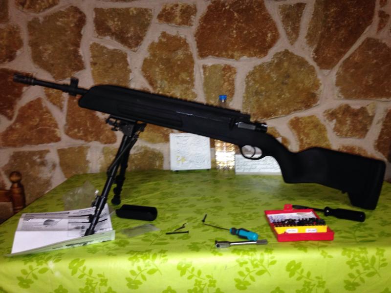

Re: CULATA DE FIBRA PARA CETMETON
Muchas gracias compañeros
El FR8 que quiero adaptar es este de la foto, ya tengo el cerrojo curvado y la parte delantera quitada
Lo compraré pues
Lo compraré pues
Por la foto parece que tienes soldado un carril picattiny encima de la acción. Eso te va a plantear problemas para poner la pieza superior de la culata de fibra. Saludos.
bwlf44 escribió:Por la foto parece que tienes soldado un carril picattiny encima de la acción. Eso te va a plantear problemas para poner la pieza superior de la culata de fibra. Saludos.
Así es como me lo vendieron, se lo he quitado y lo estoy puliendo y lo quiero pavonar, para dejarlo como de origen
Pues ya me ha llegado, tiene muy buena pinta, robusta y cómoda de encarar, ya cuando lo tenga montado pondré unas fotos
Ya está montada, he tenido que limar un poco con la dremmel por dentro donde va el alza del FR8 porque no entraba muy bien, pero por lo demás queda perfecta
