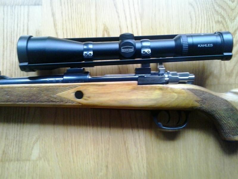

Re: Mostremos nuestros SantaBarbara.
Fotos
Un buen cazador mata todo lo que dispara, el mejor cazador sólo dispara a lo que puede cobrar.

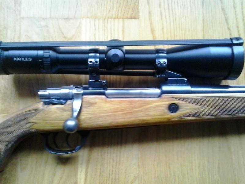

Mas

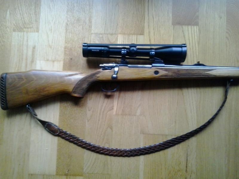

Hola a todos.
Ahora que veo las fotos de tu precioso Santa, os tengo una pregunta.
Tengo un santa en 7mm RM, con bases Apel, y le voy a poner un visor luger con campana de 56, me basta con anillas altas o hay que cambiar bases?

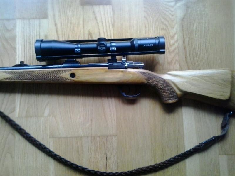

Otra
Si te vale como referencia el objetivo que ves es de 50 y hay sitio para 56 sin que toque el cañon. La base trasera es de 8,5 de altura.
