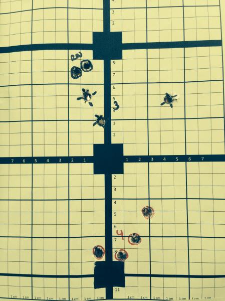

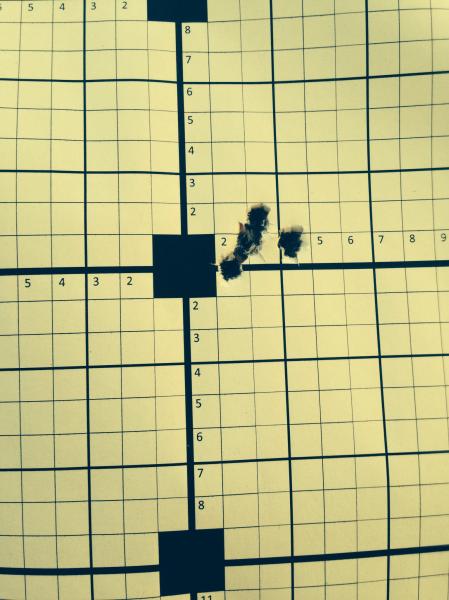

muchas gracias Dalton mi rifle también es un cz550.
Pero no crees q con las puntas de peso 180 es mejor la tubal 7000.?
Para 165 si recuerdo q iban muy bien con la 5000 la carga q tu me distes para la sst q era 49,5 gr y engarzadas o climpadas.
Con la sierra 180 gr BTSP y 56 gr de la t7000 no agrupa mal y con la RN y misma carga ahora te pasó unas fotos y me dices q te parece. Lo q me extraña es que unas puntas van mejor q otras Xq la sst de 180 con lo mismo q las sierra 56 gr no van igual.
Ah la de 165 gr sierra también y 56,5 gr va pero q muy bien.
Tengo puntas de 180 sst y quiero buscar una buena carga.
Dices q tienen t5000? Dónde? Voy a probar cargas con esa pólvora a ver si es más regular.
Gracias y seguimos ....
Pues eso compañeros quiero empezar a recargar 30-06 en principio para caza javali y ciervo he comprado 41
Rojas RN 180 gr a 110 metros
Pues eso compañeros quiero empezar a recargar 30-06 en principio para caza javali y ciervo he comprado 40
Sierra 165 gr a 110 m

Las 165 tienen una agrupación fenomenal las rn es típico que dispersen ya que no son muy aerodinamicas para que vuelen bien están pensadas para tiros a corta distancia y muy sucios, con respecto a la pólvora deberás preguntar en tu armería pero yo te digo que aquí en Madrid ya ha llegado algo y hemos podido comprar. con respecto a la carga de la SST 180 gr con TU5000 empieza en 47,5 y puedes subir hasta 49 y elegir la que mas te agrupe ya que la variación de velocidad es pequeña .

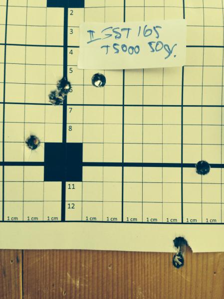

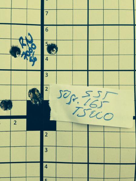

Por qué dices que no te han ido bien las vainas RP?
He probado dos series una tres impactos y otra cuatro. La de tres me gusto pero la de cuatro no. Estos hablando de 165gr y T5000 50 gr.

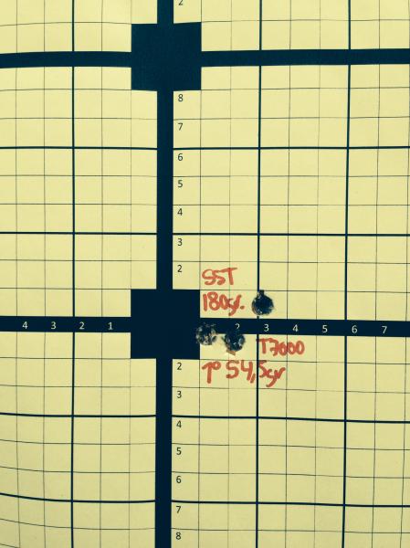

Te voy a poner las series de 180 gr T7000 y 54,5 gr punta sst vaina RP y pistón cci200.
Dime que piensas de las agrupaciones. La velocidad no la he medido todavía.
Pues eso compañeros quiero empezar a recargar 30-06 en principio para caza javali y ciervo he comprado 140
Los tres impactos de abajo

Mensajepor jortizga » 03 Dic 2014 07:13
Los cuatro impactos de la 165 gr T5000 50 gr también.
Pues eso compañeros quiero empezar a recargar 30-06 en principio para caza javali y ciervo he comprado 150
jortizga
Mensajes: 449
Registrado: 21 Abr 2012 13:05
Re: AYUDA RECARGA 30-06 Springfield MAS PRUEBAS
Mensajepor jortizga » 03 Dic 2014 07:17
Ahora voy a ponerte las cuatro series de las cargas 180 sst t7000 54,5 gr vaina RP pistón cci200.
Todas están crimpadas.
Pues eso compañeros quiero empezar a recargar 30-06 en principio para caza javali y ciervo he comprado 160

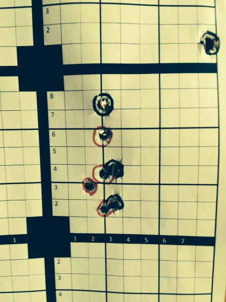

jortizga
Mensajes: 449
Mensajepor jortizga » 03 Dic 2014 07:22
Esta foto tiene dos series la 3 y la 4 la de los impactos rojos q son 4 tiros y los impactos con una cruz negra. Los círculos negros son de una Rn de 180 q recargo con 56 gr de t7000 que no me disgusta.
Pues eso compañeros quiero empezar a recargar 30-06 en principio para caza javali y ciervo he comprado 170
