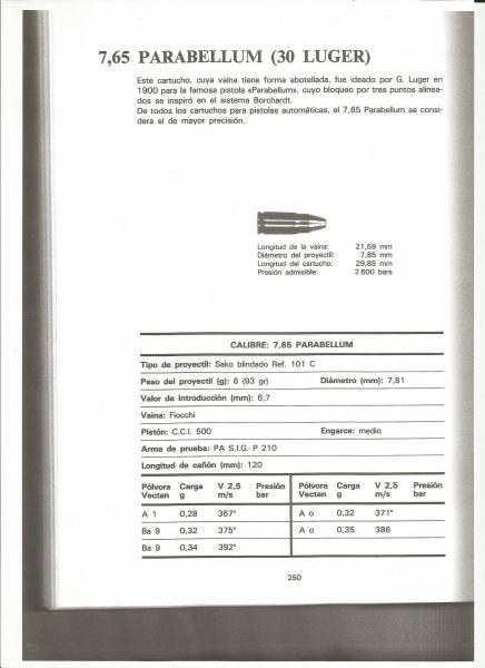

Hola currita,te dejo unos datos sacados del manual de Saul Braceras:
Proyectil:marca Geco,peso93 grains,diametro .309"
Carga de polvora: 4,4 grains Vectan BA 9
Largo total cartucho: 29,6mm
Vaina marca Sako. Piston cci 500
Espero que puedan servirte de ayuda,saludos!!

Buenos dias acá estimado.
De momento no he hecho nada, solo recabar información, he localizado proyectiles Fiocchi FMJ de 93 grains y vainas de la misma marca, pistones CCI 500 y pólvora Vectan Ba9 también, aunque no he comprado nada aun, ni siquiera los dies ni la maquina.
Un amigo de mi marido me ha pasado una fotocopia del manual de Rene Malfatti que se asemeja bastante a las cargas recomendadas por el señor Braceras.
