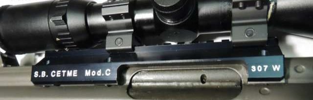

Hola a todos
Quisiera saber si me podéis ayudar dándome información sobre esta montura de Cetme C, ya que llevo tiempo mirando el foro y he visto que hay muchas que dan problemas, ya que después de cierto número de disparos se mueven.
Estaría interesado en la calidad de la montura , su nombre o el fabricante y si en caso de quitar las anillas con el visor se pueden usar el alza y el punto de mira para disparar sin quitar la montura os estaría eternamente agradecido :D :D
Un saludo y gracias

Creo que fue fabricada o puesta a la venta inicialmente por Armería Torres de Zaragoza. Yo la tenía montada de origen en el Cetme que tenía y la verdad que no se movía nada de nada. estaba montada con tornillos Allen sobre cuatro bloques de acero soldados al armazón.

La que pones en la foto es la mejor, pero también la más cara (carísima, a menos que la compres de segunda mano), no se mueve, va con 6 tornillos y puedes usar las miras metálicas del arma sin problemas quitando el visor o poniendo unas anillas que te lo permitan. También tienes la Stanag del G3 https://www.zib-militaria.de/epages/6143 ... cts/100010, no se mueve (la original, las copias no lo sé), se quita y se pone en segundos y puedes usar las miras metálicas sin necesidad de quitar el visor, pero en el cetme civilizado no asienta bien y el visor queda un poco inclinado hacia delante.

Muchas gracias a los dos por la información, me habeis aclarado las dudas.
