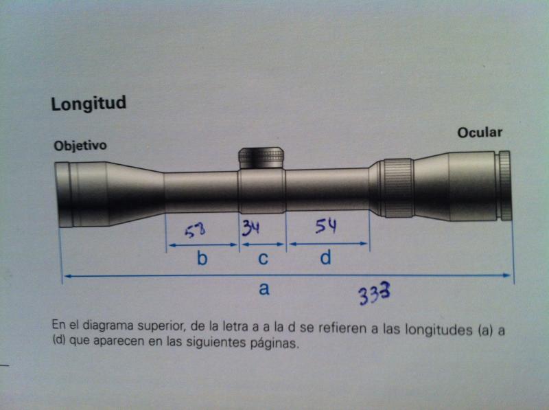

Tengo una duda por ignoracia y me gustaría saber si alguno me la puede solucionar, algo de lo que estoy seguro. En las características de los visores de caza aparece el dato de..... longitud de la montura a, b y c. A qué se refiere?

Ahí van las medidas del visor

Las cinco últimas cifras de la columna corresponden (de abajo arriba) a:
Peso
Longitud d
Longitud c
Longitud b
Longitud a
Peso
Longitud d
Longitud c
Longitud b
Longitud a

En el dibujo del visor ignora las cifras escritas a mano, que corresponden a otro visor
