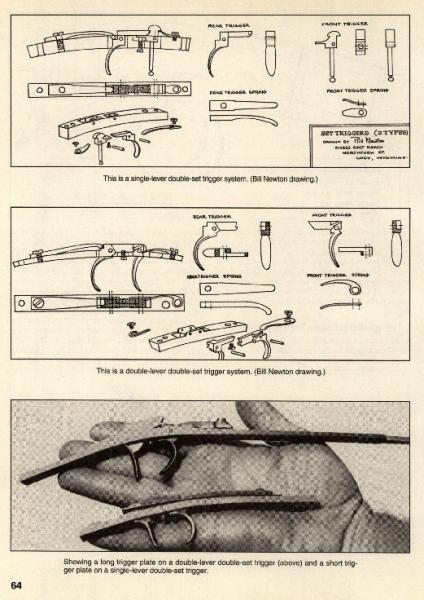

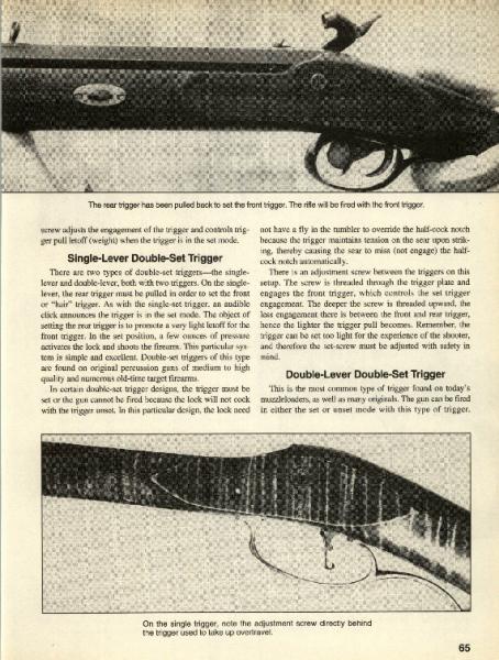

En este libro viene un dibujo que explica cómo deben estar las piezas de la llave y el tornillo J de la llave
Muy buenas hace unas semanas a un compañero de aquí del foro le compre una william parker match de ardesa, 120
Muy buenas hace unas semanas a un compañero de aquí del foro le compre una william parker match de ardesa, 121
ALTO EL FUEGO, ALTO LA CARGA, RETIREN EL MATERIAL.

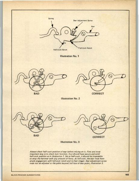

Mensajepor Obdulio1952 » 29 Sep 2014 15:39
las últimas tres paginas del capítulo
Muy buenas hace unas semanas a un compañero de aquí del foro le compre una william parker match de ardesa, 140
Muy buenas hace unas semanas a un compañero de aquí del foro le compre una william parker match de ardesa, 141
Muy buenas hace unas semanas a un compañero de aquí del foro le compre una william parker match de ardesa, 142
