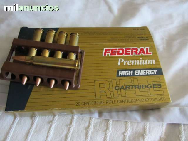

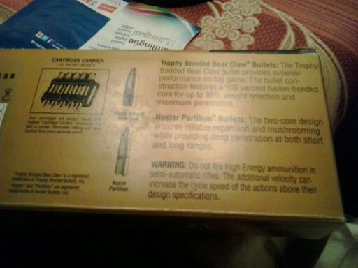

Muchas gracias por las respuestas, y gracias por la bien venida, el armero estuvo correcto, Me gusta la munición Federal Premium y no leí la parte trasera de la caja, que ponía que no se aconsejaba el uso. A ver si puedo poner una foto de la caja. La parte anterior de la caja no logro reducir el peso de la misma.
Potos.
Re: Puede el Fn Bar con todo tipo de munición.
Bueno ahí va la parte anterior de la caja, la foto no es muy buena hecha por el móvil.
Potos.

Como bien dice Gumersindo, e insistiendo en lo ya comentado, no creo que Federal rebase las presiones máximas marcadas para la munición del 300. De ahí mi comentario sobre que su desaconsejamiento no esté necesariamente relacionado con su potencia.
EDITO: No hay que especular. Las razones están explicadas en la caja. Puede imprimir a la recarga automática una velocidad superior a la que está pensada para un correcto funcionamiento.
O sea, que el quemado rápido de la pólvora puede producir una cantidad de gases mayor de lo habitual en la parte primera del cañón, antes del punto en el que se toman los gases para mover el automatismo.
Por cierto, la bear claw no es muy dura para nuestra caza?
