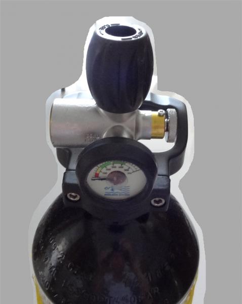

Pongo una foto del regulador de la botella en la que se aprecia la llave principal, el manómetro, el purgador y el conector DIN300 así como del adaptador al latiguillo de carga.
Un cordial saludo.
