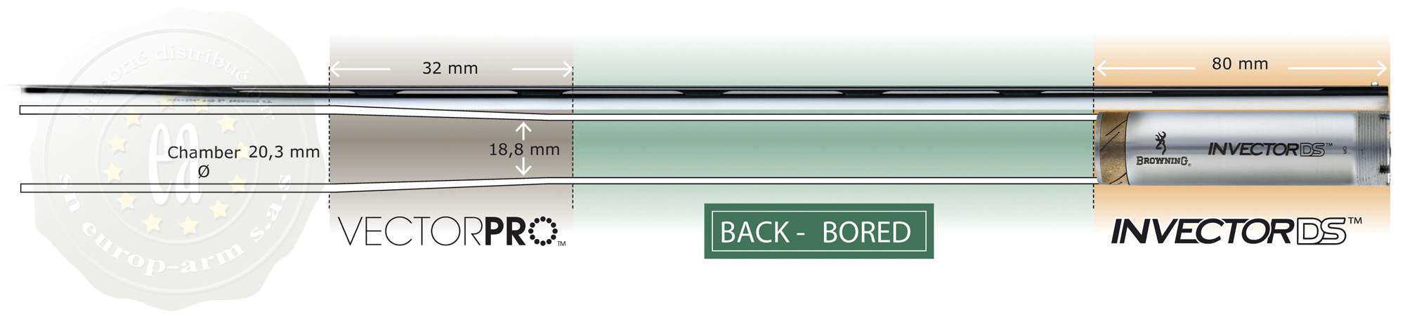

Según la imagen que he puesto en la presentación de este pequeño estudio, empezaré de derecha a izquierda, por lo tanto los chokes serán los primeros que veremos.
CHOKES:
Denominados como INVECTOR DS (DS significa doble sello) son de una longitud de 80 mm, por lo tanto son más largos que los Invector plus, una longitud muy adecuada dada la experiencia acumulada con los años que ha demostrado que disminuyendo más gradualmente la estrangulación se obtienen unos patrones de disparo más consistentes y velocidades muy ligeramente superiores.
Los tubos Invector DS se diferencian esencialmente por el doble sello que poseen, roscados interiormente por la parte anterior del tubo son sellados interiormente por una banda de aleación de latón-bronce en su parte más interna lo que se acaba por traducir en un sellado muy eficaz.
En la prueba que realice con ella he de deciros que este sistema resulto del todo convincente ya que después de multitud de series (evidentemente no todas efectuadas por mi) los chokes se desenroscan con suma facilidad y salen materialmente limpios, mas cuanto empleamos los extendidos con lo cual no hace falta ni la llave para sacarlos o ponerlos, sin duda un sistema que puede causar escuela en el futuro.
Por lo que ha plomeo se refiere os diré que lo encontré muy competente aunque mejorable, sin duda las versiones Britley serán mejores que los estrictamente de serie, como siempre es una cuestión de pulido interior de los mismos, de todos modos los de serie son más que suficientes para pulverizar las arcillas por doquier y disfrutar a lo grande y solo para paladares más exigentes serian necesarios los especiales.
Por lo tanto en este apartado creo honestamente que han cumplido con nota con las expectativas creadas.

CAÑONES:
Hablar de FN y cañones es sinónimo de calidad desde siempre, la calidad de los aceros empleados tanto en las series de origen Belga como japonés no ofrece el más mínimo resquicio de duda.
Ello se traduce a simple vista en una longevidad de gran nivel así como en un grado de calentamiento de los mismos muy baja en comparación con otros utilizados por otras compañías, es por lo tanto, un punto muy fuerte de la compañía FN.
Sin embargo la B725 no muestra novedades en este aspecto en relación a su antecesora, el modelo B625.
Otro punto importante es la apuesta decidida por el tipo de cañones supertaladrados desde hace ya varias décadas, de hecho en los primeros estudios realizados en los años 20 -30 sobre este tipo de cañones ya la compañía Browning Arms Co conjuntamente con varias de las compañías Inglesas fueron los precursores de ellos, son los denominados comercialmente por la compañía como cañones BACK BORED.
Este conocido sistema se complementa con un nuevo sistema implantado por primera vez en el modelo B625, me refiero al sistema VECTOR PRO que consiste en un alargamiento del cono entre la recamara y el ánima que repercute en un aumento de velocidad y penetración de la carga así como una disminución de la deformación de los perdigones, en las campañas publicitarias la compañía se esfuerza en hacer ver este sistema como una gran novedad cosa que dista bastante de ser cierta.
La recamara es de 76 mm y los cañones de serie en el modelo Sporter que es el que he probado son de 76 cm, por descontado dichos cañones están preparados para munición de acero, por lo tanto no hay novedades en este aspecto, solo he hecho un repaso rápido a modo de refrescar memoria.
