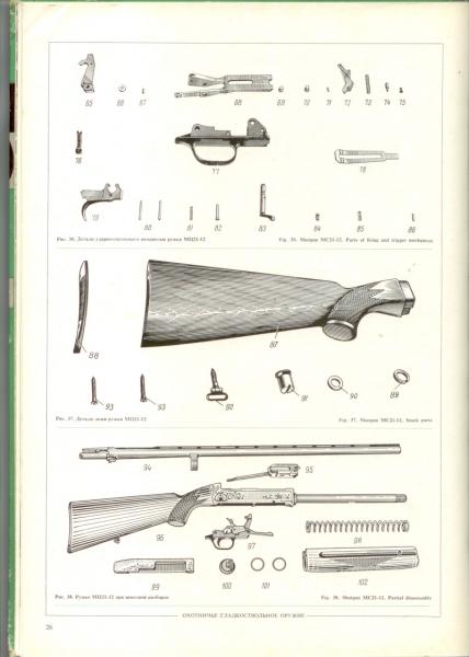

Te paso un video de cómo desmontarla unos planos de ella por piezas numeradas y algunas imágenes es por ello que para dar cabida a estas imágenes el post esta en dos partes.
