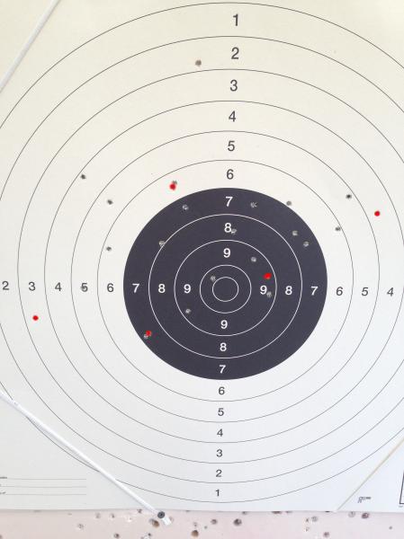

Hola a todos,
a ver que os parece esta diana de hoy, es reutilizada, los impactos en rojo son los válidos. Standard a 150sg.
Muchos impactos a la derecha, no se exactamente la causa y reviso dianas antiguas y nunca me había pasado de forma tan evidente.
Según leo en mis apuntes puede ser por:
- pulgar demasiado apretado, descartado porque en muchos de estos disparos se positivamente que no lo lo apretaba,
- envolver gatillo con el índice, también descartado,
- no desplazar el dedo perpendicularmente al gatillo o mala colocación del mismo. Yo creo que es esta la causa, el dedo índice, pero a mi me parece que lo muevo perpendicularmente. Puede que tenga el gatillo muy atrasado, y eso me influya, en su día lo moví de posición en varias ocasiones. O quizás muy adelantado, no lo sé.
¿Qué os parece?

Puede haber varios motivos. El principal es sencillamente que una arma no está puesta en tiro. En este caso es cuestión de tocar clicks de deriva. Hay que tener claro el juego línea de mira-cañón. Yo lo explico siempre como unas tijeras, donde un filo es el cañón y el otro la línea de mira. A partir de ahí todos los demás razonamientos que te hagas en relación a qué hacer son más sencillos.
Una vez conseguido poner el arma en tiro juega mucho la empuñadura.
Y otro de los motivos de los tiros bien centrados pero desviados en lateralidad es la posición de pies, el ángulo que adoptes con respecto a la linea de tiro.
JW.

Veo que tenés muchas cosas definidas, ¿Y lo mas sencillo?
- Las miras mal reguladas (3 clicks a la izquierda).
- La luz, muchas veces por problemas de luz en el blanco la imagen de la diana se ve distorsionada y eso desvía los impactos.
- ¿Una mala alineación de miras? el guión levemente "apoyado" sobre la derecha. A veces nos concentramos tanto en algunas cosas que descuidamos lo básico que es una buena alineación de miras.
De cualquier manera una tirada con defectos no es indicativo de que estés haciendo algo mal sistemáticamente, solo marca que ese día hiciste algo mal. Teniendo tantas cosas revisadas y descartadas yo intentaría repetir la tirada y ver si el problema sigue, por ahí es un tema de luz que al cambiar de día cambia o simplemente que prestas más atención a lo que hacés y desaparece la tendencia a derecha.
Un abrazo.

Dexterclaymore, ¿eres diestro o zurdo? Quizá lo has dicho ya pero no me acuerdo.
JW.
From my cold, dead hands !!

JohnWoolf escribió:Dexterclaymore, ¿eres diestro o zurdo? Quizá lo has dicho ya pero no me acuerdo.
JW.
Diestro.
Mañana volveré a tirar a ver si realmente necesito corregir el alza.
Gracias.
